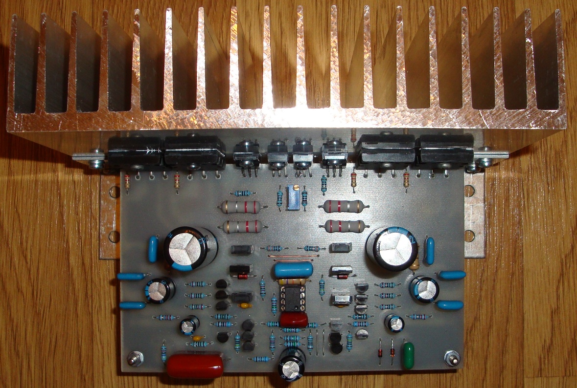

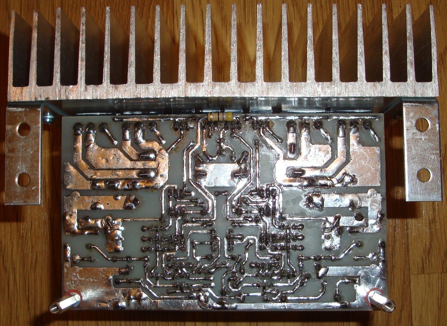

  21. #640
    Частый гость Аватар для Сергей.М.
    24.02.2006
    Москва, Щукинская
    191
    По умолчанию Re: Усилитель Adam Jankiewicz и его модернизация
    Коллеги, подскажите в чём может быть проблема.
    Запускаю один канал на платке из архива Vektor18 1.1.
    15В от отдельного трансика со стабилизаторами. на оконечники 43В
    включаю сначала маленький транс потом основной.
    через примерно секунду после включения основного транса сгорает предохранитель в минусовом плече оконечника. Оба раза именно там. Между конденсаторами и усилителем. После чего на выходе появляется постоянка. Сразу же всё отключаю. Резистор в цобеле вроде не греется. Выходники за это время успевыют нагреться немного.
    Точно подстроечник должен быть выкручен так, чтобы в разрыв цепи было его минимальное сопротивление?
    Прикрепляю фотки. Вдруг кто что разглядит неправильное.
