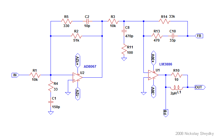

    Немного внесу оживления в ветку. Пообщавшись с Nickом на данный момент имеем. Судя по даташиту, и по результатам симуляции Lm 1876 более устойчива когда Ку 3,3 чем LM3886 и даже может не требовать коррекции для стабильной работы. Но для надежности коррекцию рекомендую оставить. В целом она повторяет расчитанную Nickом же схему для LM3886 с Ку 3,3. Прикладываю файл для симуляции в LTSpice, для просмотра глубины OOC и фазы. И схему Nickа.
    Тем у кого нет симулятора. (по схеме lm3886)- отличия в номинале конденсатора С8 - уменьшен до 270p. Это позволило несколько повысить глубину ООС на высоких частотах в районе 10k-60k Гц. И С10 уменьшен до 22 p

    хм, тогда вопросов парочка:
    1. будет ли работать по этой схеме и аналог ЛМ1876/5 - ТДА20**? Спрашиваю не просто так, а потому, что подделок/перемаркировок ЛМ просто дофига. Вот, намедни купил LM1875 всего по 35руб.... Стремно как-то даже.. Могу выложить фото.
    2. На место первого ОУ подойдут более распространенные АД8065/66 или ЛМ318, к примеру? Менять в схеме что-то надо будет?

    1. не знаю. но я сделал бы так. посмотрел параметры TDA20... вбил бы их в симуляторе и глянул на картинку. если картинки схожи- если есть запас по фазе на 0 Дб, то так и оставил бы.
    2. Думаю, что в вполне.
    Сам вбил в симулятор параметры 1875 - вроде все красиво Надо делать!
