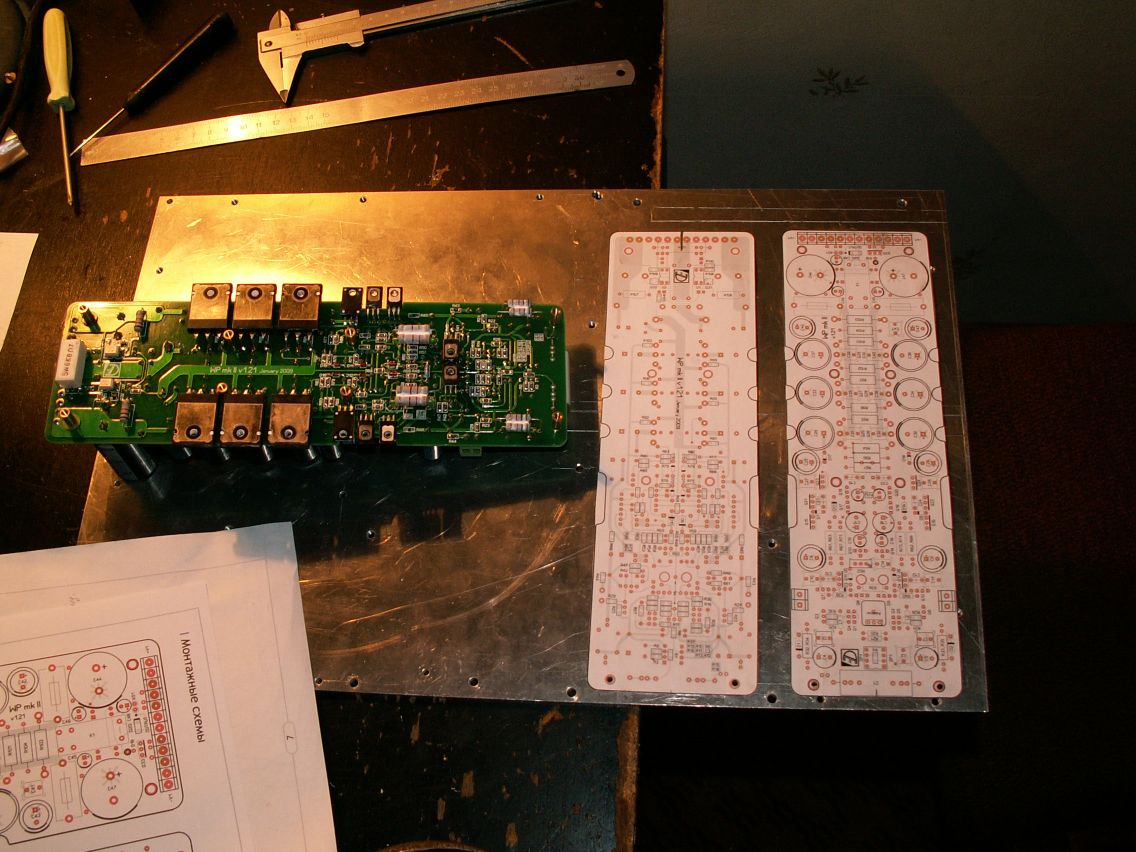

    Цитата Сообщение от Hakas Посмотреть сообщение
    Красота!
    Спасибо!
    Есть фрезер или покупное?
    Есть человек по имени Karmadon - он фрезеровал пластины.

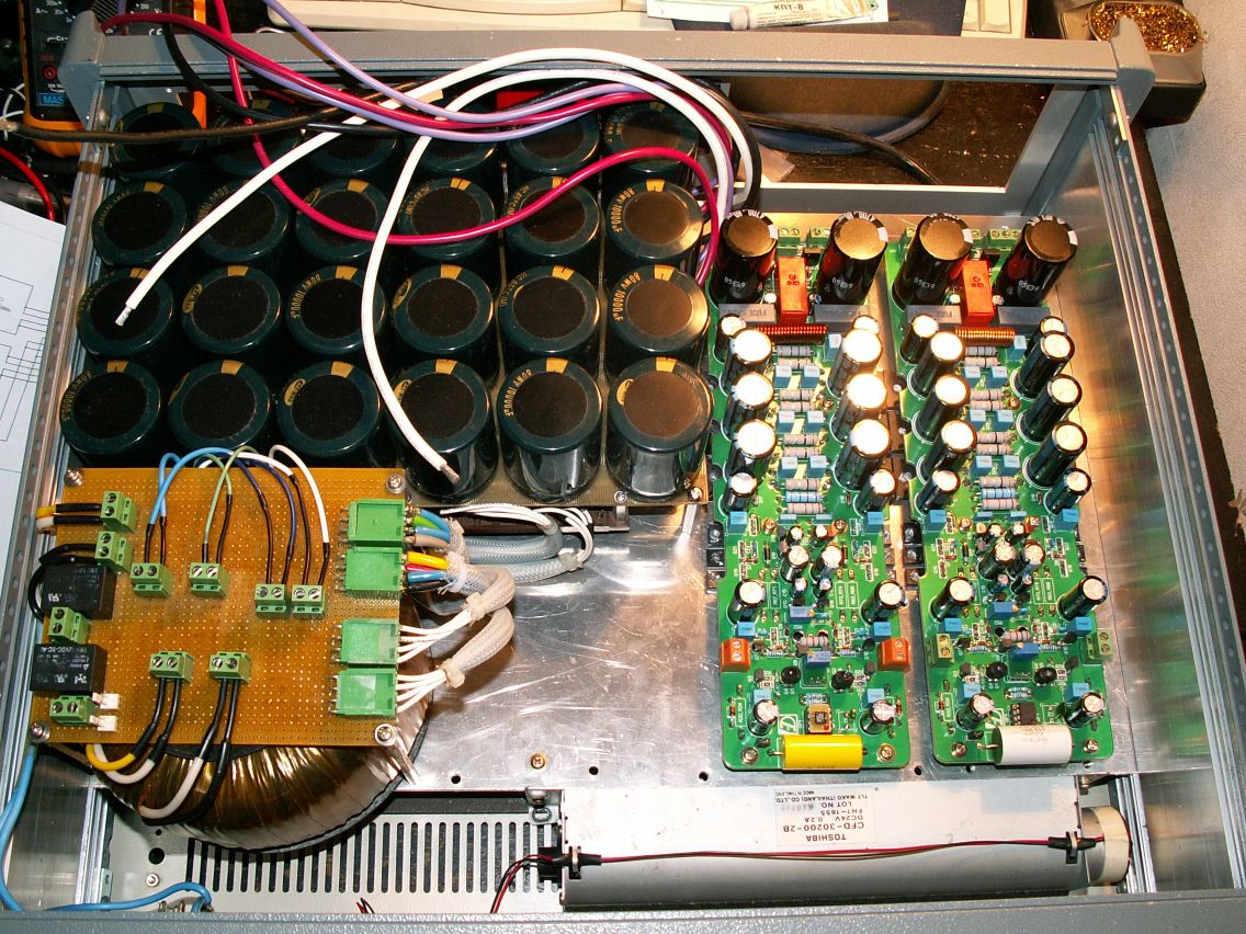

    К сожалению, второй тор без "очка" - еле поместилась вторичка (в два провода 2,2мм). Трансы крепятся прижимной пластиной и стяжками.
    А банки на какое напряжение и какова их ёмкость?
    22000 мкФ на плечо, напряжение 63В. У меня питание +/-55В.

    Корпусные детали готовы, ждут покраски... Придется снова брать в руки пульвер.

    Если б кто подсказал, какую выходную мощность можно получить с моим БП при +/-55В? Падение напряжения питания будет малым, учитывая низкий импеданс БП. По моим прикидкам, порядка 200-240Вт на 4омах.
  6. #625
    Частый гость Аватар для Hakas
    04.10.2007
    199
    По умолчанию Re: Собираем ВП2006
    По моим прикидкам получается больше 300 ватт на 4 Ома.

    Всё зависит от конкретного падения напряжения, ведь ток 8-10А приблизительно. Проверяли, сколько просадка при таком токе?

    Надо будет померять просадку при таком токе, когда монтаж сделаю.
    На какой ток выбирать предохранители? У Михаила значится 5А, но это маловато, как мне кажется.

    5А в плечо. Общий ток переменки на выходе 10А. Нормально. Это если столько отдаст усилитель - 40В
