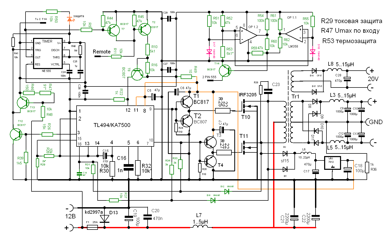

Главное осталось без изменений. Переделал защиту, теперь вместо 176ле5 поставил таймер на 1с на 555. Добавил термозащиту, с двумя датчиками. Защита по перенаряжению на входе осталась прежней, на транзисторе. При срабатывании любой из защит пн не отрубается, как раньше, а переходит в режим "икания". На Remote (как и раньше) можно подавать и +12в и +5в.
Не помню сколько я с него снял, но UcD усилок около 200вт тянет нормально. Размер платы 10х7,5см.
Печатка в lay 4.0 прилагается архивом.
Последний раз редактировалось Norff; 04.02.2008 в 01:15.
Схема:
Светодиод защиты светится постоянно когда пн работает, и тухнет при срабатывании.

а про настройку хоть что-нить напиши...красные каракули и тд...
serg_wolf,![]()
m01971, а 30 стр для чего?Ведь на схеме написал что и для чего крутить.R29 обычно подбираю с конкретным усилком. Несмотря на различные мосфеты, которые применял, его номинал не превышал 3к3,(ток срабатывания 7..9А) и был не меньше 1к5 (2..3А примерно) Что еще писать не знаю..

Приветствую. Знающие люди выскажите свое мнение пожалуйста по поводу вот такого выпрямителя: на две объединенные отдельные вторички и двух независимых выпрямительных мостов. Действительно ли звук от этого будет лучше при такой схеме, как утверждает автор?! И как она подойдет к схеме Norff*a? Или лучше уже не сделать чем есть?!

Первое правило ВЧ-импульсных силовых схем - минимальной длины дорожки.
Выкини этого "паука" посередине и сделай нормальные силовые шины, да LC-фильтр не забудь.
ilfatziyatov, ух ты "чёрт" глазастый! Точно - диодики крутануть на 180 нужно.
Companion, а смысл в 2-х мостах, чего хочешь выиграть? Обычно так делают с 2-мя трансами, когда полуобмотки вторички на один сердечник не лезут.
А, ну или когда диодики по напруге не дотягивают.
Не мудри, лучше Norffа "норфа" не сделаешь.
