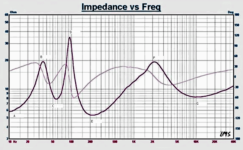

  4. #623
    Частый гость Аватар для scorpin
    10.12.2011
    449
    По умолчанию Re: ИТУН vs ИНУН - или реальность, как она есть
    Привет! В чём ответ – в чём вопрос? Эти картинки видел в подлиннике. Судя по картинкам, наибольшие искажения получаются при ИНУН, наименьшие при Rвых = 24 Ома, но это же не ИТУН, у которых Rвых. приближается к бесконечности, а здесь, всего лишь 24 Ома.
    Для стандартных АС (и не стандартных то же) характерна зависимость импеданса от частоты, примерно, такая как показанная на рисунке.Нажмите на изображение для увеличения.
    В точках A, B, C, D, E, F, G, мгновенные мощности сильно отличаются друг от друга, не зависимо от запитывания ЗК, что для ИНУН, что для ИТУН. Только при ИНУН, наибольшая мощность будет проявлять себя в точках A, C, E, G, а при ИТУН – в точках B, D, F и далее – по нарастающей.
    В связи с этим можно предположить, что распределение мощности по звуковому частотному диапазону, в каждый момент времени, происходит не равномерно, если, даже, на вход усилителя будет подаваться монотонно нарастающая частота или монотонно убывающая частота, одинаковой амплитуды. Тем боле, когда это нарастание или убывание происходит очень быстро, например – в музыкальных произведениях.
    Исходя из выше сказанного, есть теоретическое предположение, подтверждаемое практически, что при выполнении, выходным каскадом, функции стабилизации выходной мощности, искажения, порождаемые вариацией импеданса, будут наименьшими.

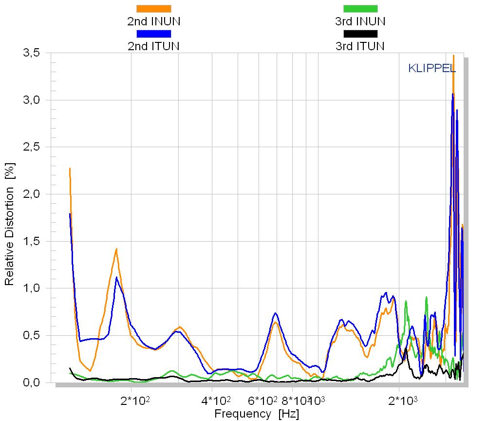

  17. #636
    А замеры КНИ где-то были, поищи, мне оно не надо.
    Одни действительно были, но там были замеры скорее собственных гармоник микрофона, чем чего-то еще. А таких, к которым бы не было вопросов, я не видел.
  18. #637
    05.09.2006
    Германия
    660
    Уже выкладывал. Выложу еще раз. Голова почти приличная. Т.к. нет режектора на осн. рез. мембраны, то смотрим искажения до 1.5 Кгц. Если не считать выброса 3ей гармоники в диапазоне 400-600Гц аж в 0.1% по отношению ИНУН к ИТУН (которого не будет если поставить режектор на осн. рез. мембраны) то они равны...
Название:	ITUN vs. INUN.jpg
    gross, не нужно никого убеждать, реальный эксперемент легко расставляет точки над i
    Однажды попробовал ИТУН/ИНУН с 7000-ным ревелятором от Scan-Speak, так теперь использую только ИТУН, прозрачность звучания на ВЧ с ним выше, меньше посторонних звуков издает система на ВЧ. Можно сказать так, с ИТУН на ВЧ сами "ВЧ" как бы исчезают, перестают акцентировать на себя внимание, конечно же они есть, но субъективно кажется, что их нет
    Измеренная АЧХ АС при этом по микрофону - прямая линия.
    Цитата Сообщение от Stasman Посмотреть сообщение
    Stasman
    Если судить по поведению 3 гармоники выше 2 кГц, то разница приличная. Можете прокомментировать график и измерения?
    Давно как то мерил Scan-Speak 9700 в щите от ИТУН/ИНУН, так 3 гармоника при питании напряжением заметно подросла.
    то они равны...
    Если не обращать внимания на практически исчезающую 3-ю (диссонансную) гармонику с ИТУНом (Мотор динамика глазами схемотехника)
    А THD будет определяться в основном второй (консонансной) гармоникой, связанной с неравномерностью МП в зазоре МС. Ну и плевать - вторая гармошка вполне приятна на вкус
