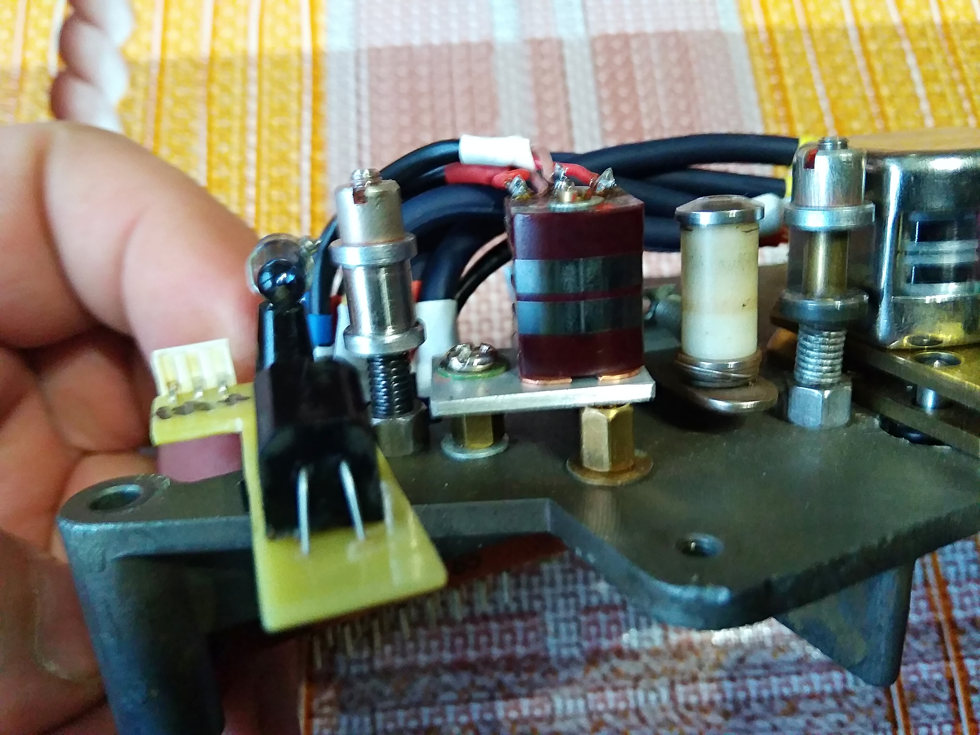

    dgorg, Можно подробнее показать крепление ревоксовской стиралки? Как осуществляется регулировка высота, азимут, наклон?
    Закрепил головку на площадке,сделанной из листовой нержавейки 1,5 мм.толщиной. Под ней установил две стойки высотой 5 мм.А между головкой и площадкой проставка из листовой меди 0,25 мм по моему,сейчас не помню,уж очень давно это было. Весь этот " колхоз" был сделан на коленке на быструю руку. Да так наверное и останется.Нажмите на изображение для увеличения.
