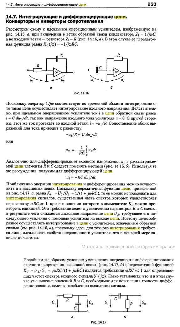

  8. #6368
    06.01.2007
    г. Пенза
    2,684
    По умолчанию Re: D class для саба.
    Цитата Сообщение от iDIOD Посмотреть сообщение
    korolkov24, как раз нет все правильно!!! откройте апнот IRF!!! И сами гляньте на блок схему. Это моя реализация IRF на дискрете от UcD.
    SAB 2, завтра могу фотку сделать, так как на работе делаю, в свободное время.
    Ну я поторопился, не наоборот, а не полностью соответствуют действительности.
    У IR, там, где надпись Integrator, есть узел интегратора, у вас же он находится там, где надпись Feed back.
    То, что у Вас названо интегратором, на самом деле дифференцирующая цепь.
    Верхний рисунок интегратор IR, средний тоже интегратор, как у Вас.

  9. #6369
    09.01.2006
    Кременчуг
    594
    korolkov24, Но тогда мне бы пришлось всю схему грубо говоря подписать интегратор. Так как она есть не что иное как операционик (компаратор с ЛС фильтром превращающий его в опер грубоговоря) с включеным между входом и выходом конденсатором- тоесть интегратор.
    У меня сомнения, что та RC цепь с кондером на землю есть интегратор, то обычный ФНЧ http://ru.wikipedia.org/wiki/ФНЧ + сам резистор обратной связи, что у меня все вместе обведено.Тоесть общий узел- ОС с фильтром для нее.
    А та цепочка что вы подписали дифф. цепь у себя на рисунке, если убрать тот резюк на землю, это все же обычный кондер интегратора включеный между входом и выходом операционика, тоесть все вместе интегратор. Точнее я подписал сам узел который превращает своим включением операционик в интегратор.
    witali, да вообщемто я ее переделал из своей платки для ЮсД на работе сегодня, а проблем ст ой платой Юсд у меня небыло более 100 изделий на ней все четко работает. И детальки не вразброс, а по возможности упорядочены и выстроены и по максиуму друг другу делал. Вообщем доработать можно ,но толку нету делать, так как проблем нету в работе на ней схемы.

    06.01.2007
    г. Пенза
    2,684
    iDIOD, это я не из-за вредности, просто чтоб было всем всё понятно.
    Интеграторы, дифферинциаторы, фильтры ВЧ, НЧ эти понятия пересекаются друг с другом.
    В opr01V3L1.pdf обозначены условия, при которых RC цепи можно считать Интегрирующими и дифференцирующими.

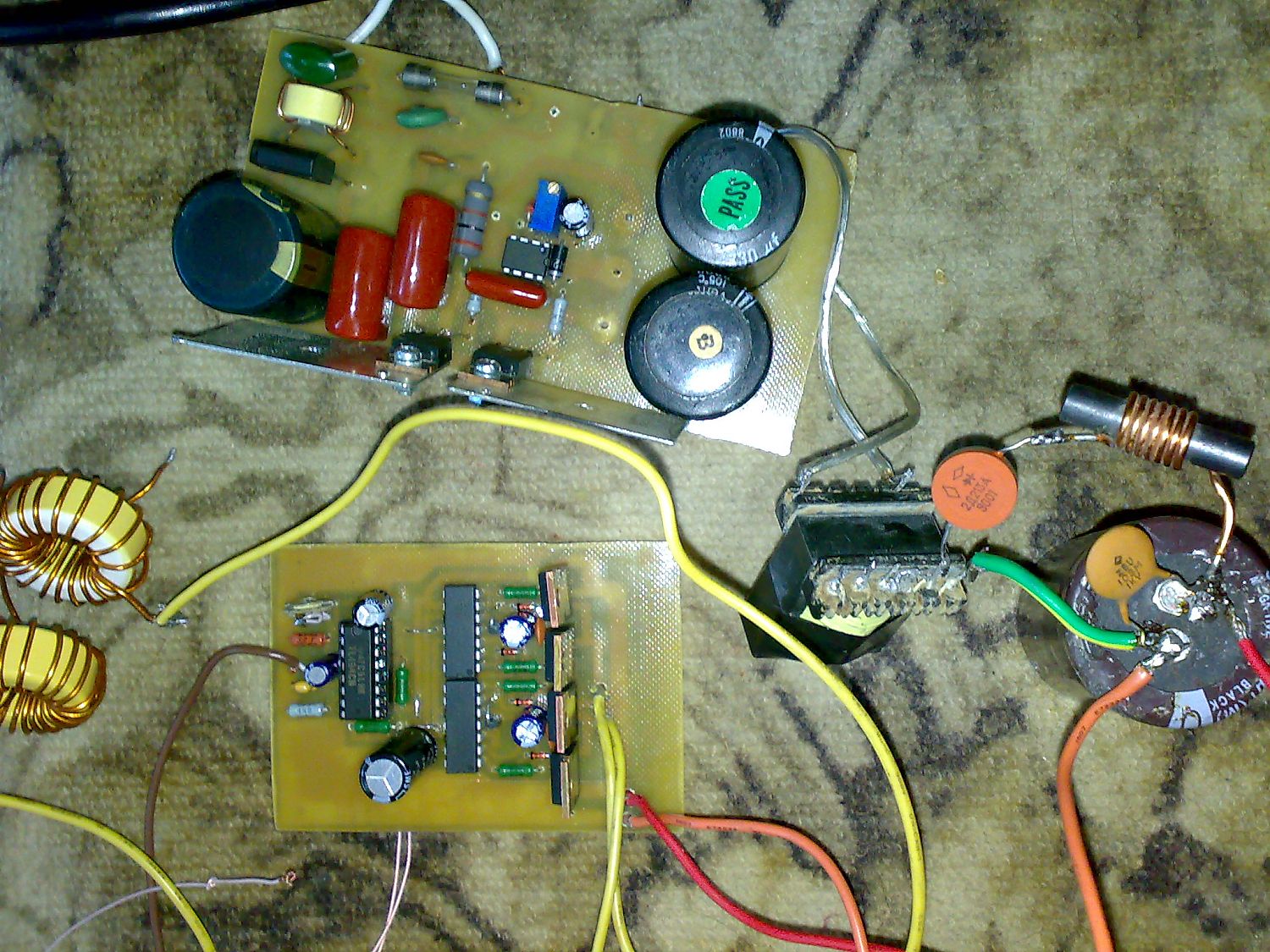

    09.09.2009
    Украина, Донецкая обл.
    648
    Прошу прощения, уважаемые форумчане! выкинул я тотт гасящий резюк - все отлично, вся бяка изза него! питается от импульсника, 60В. Качество - что и предпологалось, но долбит отлично! из-за импульсника много шумов, подскажите, как выполнить обмотку, диоды, дроссель и конденсаторы, если можно схему. извеняюсь, что не совсем по теме.

  19. #6379
    09.09.2009
    648
    Вот такая реализация нормальна?

  20. #6380
    Частый гость Аватар для Flid
    02.01.2008
    Красноярск
    146
    superamplifier, гораздо лучше, чем с одним диодом (так вообще нельзя), но ёмкости 10 мкФ явно маловато. И проводки, соединяющие силовые компоненты (и в БП, и в УМ) надо сделать как можно короче, а те, по которым течёт один ток, но в противоположных направлениях свить между собой.
