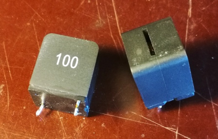

    Испытал много разных дросселей на предмет минимума THD. Если коротко, то на RM8 n87 с зазором - далеко не лучший вариант. Дроссели на родном Амидоне T94-2 (те самые красные колечки) - полное разочарование.
    Лучший вариант из измеренных мною - дроссели выпаянные из китайских плат. Вот так выглядят:
    Подскажите, что за материал, что за изготовитель, и вообще, где такие можно купить. Хоть катушки, хоть сердечник. Ну очень надо!
    Так ведь это задохлики, какое у них сопротивление? На какой постоянный ток рассчитаны? На нормальном усилке вмиг в насыщение войдут.
    Нет, это очень хорошие сердечники. Лучшие из тех, которые я испытывал. У меня есть прибор (самодельный) для измерения тока насыщения. В нем я сделал защиту 20А. Эти дросселя линейны до этого тока, выше - я не знаю. Да все дросселя, которые я испытывал, предварительно проверялись этим прибором. Зазор (если это замкнутый магнитопровод) делался таким, чтобы не входили в насыщение до 20А. Не вхождение в насыщение - условие необходимое, но далеко не достаточное.
    В конце концов, применять или нет, право и выбор каждого. На вкус и цвет товарищей нет. Вот мне лично ну очень подходят эти сердечники. Вопрос - где найти и купить?
    Они похожи на сердечники EP, EPX... и т. д., но не та геометрия.
    Все-таки это наверное EPX17 скорее всего. Зазор не знаю, не разламывал. Материал тоже не знаю. Но что может быть лучше N87?
    Где купить???????!!!!!!!!!
    дак зато у него индуктивность с ростом тока падает быстрее чем у того же RM

    Откуда у вас такая информация? Вам хорошо знаком этот сердечник? Вы его обмеряли, снимали зависимости, и т. д?
    А где вы его покупали, делиться не хотите?
    Я же говорю, мне он очень нужен. Где???!!!
    Болтовней, что лучше, что хуже, я сыт по горло. Не верю! Поэтому и провел свою собственную достаточно нудную работу по выявлению лидера. Никому ничего не навязываю и не рекомендую.

    По поводу законов физики..., которые действуют одинаково на все сердечники... "дак зато у него индуктивность с ростом тока падает быстрее чем у того же RM" - ваши слова? Значит по вашему, на RM ваши законы не действуют? .
    На моей фотке не "задохлик" какой-то, как тут высказались. Размеры - кубик, примерно 18х18х18 (по памяти). Надо было рядом RM8(10) положить. Размеры сравнимые. Побольше, чем RM8.

    Вот еще раз сфоткал. На фоне RM8.
