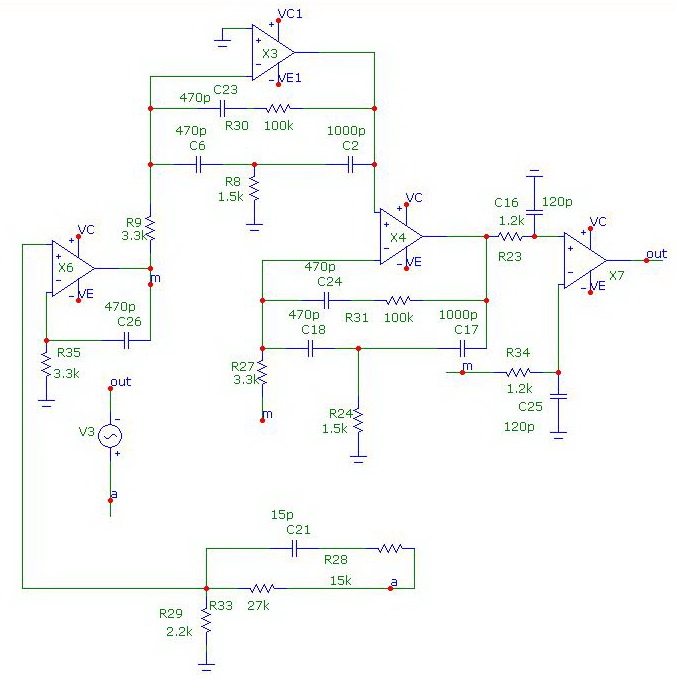

    Лежит у меня без дела вот такая схема, игрался с 3886, вдруг кому здесь пригодится:
