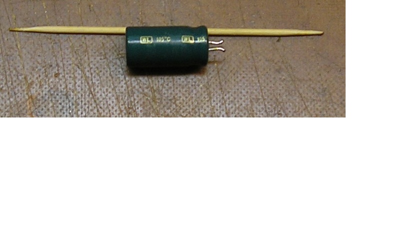

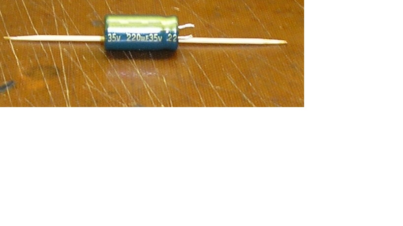

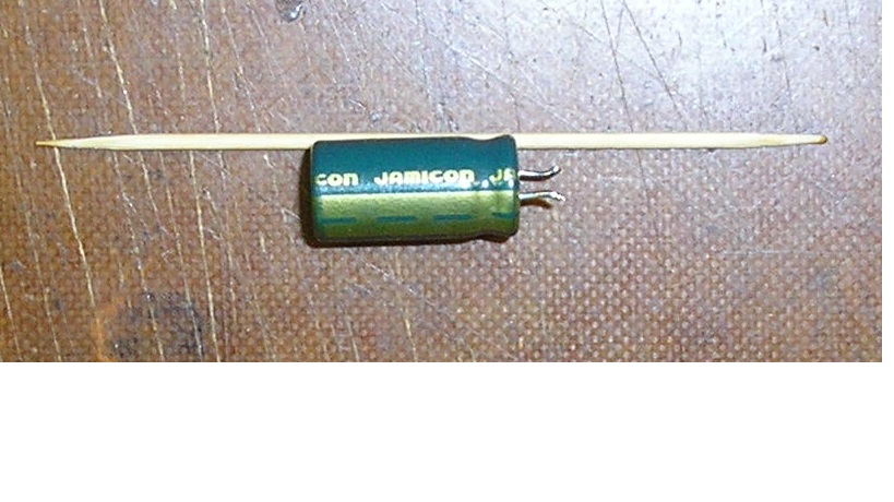

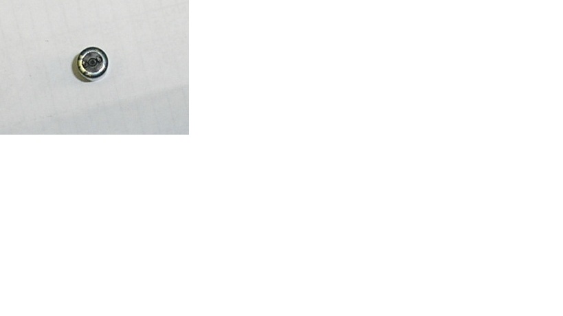

    Вот фото моих Jamicon. 100% Оригинал.
    Обращаю внимание: цвет слива - темно-зеленый металлик(золотистые вкрапления), надписи -золотистая краска, не стирается. Такое ощущение, что поверх слива есть тонкая защитная пленка, но она не отделяется.
    Резинка возле выводов с фигурным рисунком(окружности - видно на фото).
    Все конденсаторы в пачке были с ровным сливом и ровными надписями.(никаких перекосов или растянутых надписей). Насечка в виде значка мерседеса
    На наклейке упаковки указан помимо основных характеристик - номер лота от каталога( наверное каталога завода) - наклейка не сохранилась.
