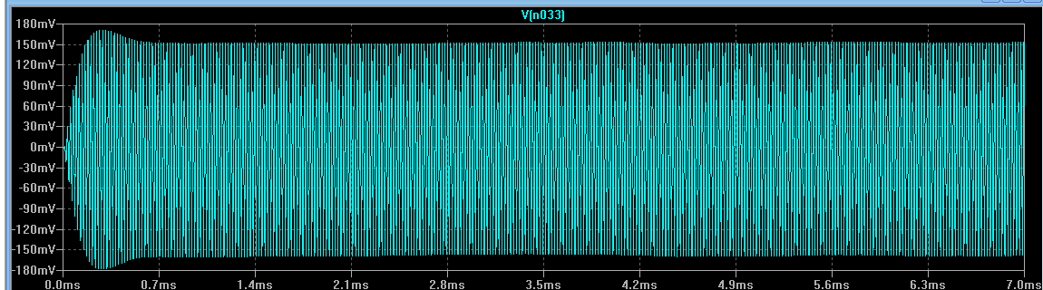

    Цитата Сообщение от gyrator Посмотреть сообщение
    При наличии нямконтроля и удвоилка с "кривизной" в ёмкостях удвояльных киндинсаторов вполне работоспособна
    В удвоилке конденсатор могёт быть всего один и перекоса в таком варианте мне обнаружить не удалось , индукция как по линейке .
    Ага, а могет и не быть. Опять же, цвет фона могет быть другой.
    Однако, пмсм, кривулька без схемульки, из коей ея ноги растуть, с любым фоном и кол-вом киндинсаторов не есть сурьёзный архУмент в беседе сурьёзных дядькОФФ.

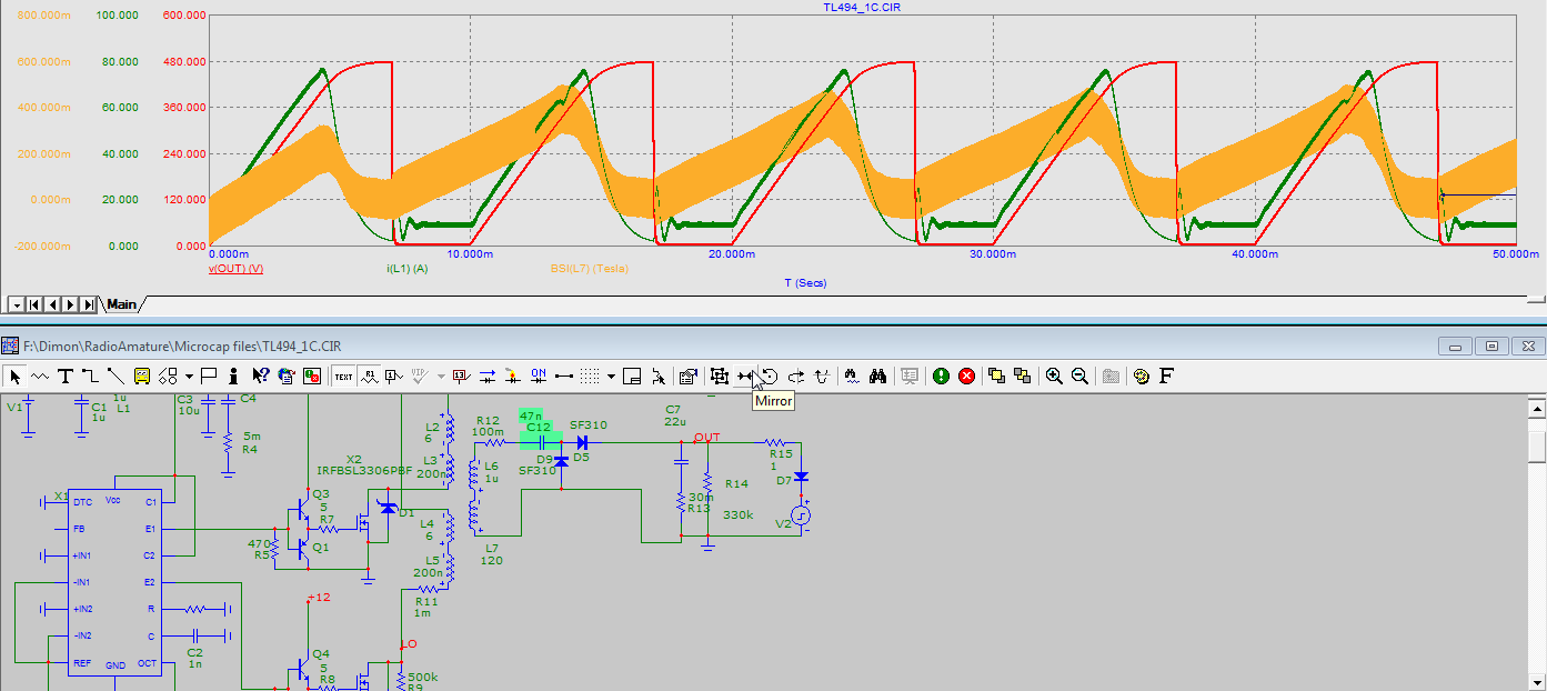

    Индукция измеренная мВольтами ? Оригинально.
    ---------- Сообщение добавлено 12:50 ---------- Предыдущее сообщение было 12:31 ----------
    С одним С болтает ваще не по-детски.
    Ай гиратор бросьте, какую схемулю надо, пуша ? ли классического однополупериодного удвоителя ? ну устроил я там немного прецизионного ограничения амплитуды тока на ключиках , а то вы не знаете как
    Думаю сокорее всего корректного подключения G loop в модели пуша, для корректного же измерения индукции , а то ведь в двухтактере если к джалупе подключить только катуху намагничивания , он будет дикий перекос казать всегда и при любом выпрямителе , чего никак не может быть . Цвет тона следующий за мульками напряжения и тока , раз разговор за индукцию её и показую .
