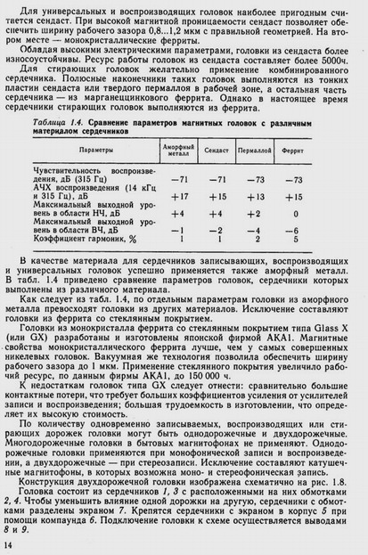

    Проблема большинства акаевских голов - довольно быстрое выкрашивание зазора (когда материал ГПФ/ИПФ, а не монокристалл).
    где-то читал.что в Акае применен монокристаллический феррит.Была даже ссылка в литературе на публикацию какого то японца.
    ниже страница из какого то справочника.но это не тот что я имел ввиду.
    непонятно.правда почему они все таки выкрашиваются.может из-за того что возраст.в данный момент у этих голов уже приличный.

    "Змейка" при воспроизведении зависит не только от размеров полюсных наконечников, но и от углов огибания лентой. Изменяя угол огибания продольным перемещением головки, можно заметно влиять на этот эффект
    Все зависит от максимальной длины волны на ленте, "острые" головы хороши на малых скоростях, на высоких они ДОЛЖНЫ быть "тупыми". Настройка влияет не так сильно как хотелось бы.
    Проблема большинства акаевских голов - довольно быстрое выкрашивание зазора (когда материал ГПФ/ИПФ, а не монокристалл). Шлифовка продляет жизнь ненадолго из-за образования микротрещин.
    У родных Акаевских видимо добавляли что то в феррит (для электропроводности ИМХО) т.к. в студиях звукозаписи (пиратских) они работали по нес. лет, а наши приходилось шлифовать через 4/5 месяцев, кстати шлифуте ручками и не будет миротрещин.
    Индукция насыщения у монокристаллического феррита мало отличается от таковой для пермаллоя (0,45...0,48 и 0,5...0,55 Тл соответственно) при существенно лучшем качестве грани щели. На ленте с коэрцитивной силой менее 400 Э (0,04 Тл), а это все катушечные аудиоленты, рабочая индукция в полюсных наконечниках ГЗ более 0,1...0,12 Тл не нужна.
    Вот тебе на!!! Почему же тогда на нормальном аппарате можно было записать на приличную ленту 1кГц с уровнем +12дБ(3%), а на наших пермаллоевых головах только +6, а на феррите +4.
    Да, монокристаллическими были только полюсные наконечники (как у сендаста) а внутренность видимо ГПФ
    Сильно зависит от УВ. Собственные искажения и шум на ВЧ у ферритовых голов меньше, но условия работы УВ сильно усложняются из-за высокой добротности и широкополосности материала магнитопровода.
    Не столько от УВ, сколько от состояния нервной системы (видимо совсем нервы ни к черту ) , а УВ давно ламповый и шумы меня больше не беспокоят
    Для 9/19 размер вполне достаточен и у питерских. Вот 38/76 - другой коленкор. Там нужны полутора-двухдюймовые (по диаметру) головы.
    Но дома даже 38 - большая редкость.
    Отечественные головки стали делать из МКФ только в 1987-1988г, и то только на одном предприятии. До этого был только ГПФ/ИПФ, к нему Ваше описание вполне подходит. На западе специальные записывающие головки из МКФ, изначально предназначенные для тиражирования, на обычные магнитофоны не ставились.
    Ресурс в несколько лет по 8 часов в день у обычной ферритовой головки на советских лентах класса тип10/4409 - ненаучная фантастика.
    На макселле, агфе или на худой конец орво 106 - реально при условии подстройки для компенсации износа..
    Индукция во "внутренности" в разы ниже, чем на гранях, не в ней дело. Скорее всего Вы имели дело с бытовым мусором, в котором в качестве ГЗ использовались магнитопроводы, не прошедшие по качеству зазора для ГВ. Вполне советские головки от МЭЗ влегкую прописывали ленту вплоть до ее насыщения и по рабочим свойствам не отличались от западных.
    Все мои экземпляры ГЗ 6A22.170 (это феррит) без проблем писали на адекватную катушечную ленту (даже на GP9 с уровнями +16...18).
    Статикой их разрушало, в Питере испытания на наработку делали на Басфе с антистатическим покрытием и 5000ч. легко получалось...
    Голов у Akai G-серий было достаточно много, но монокристалла, среди катушечных в серии не было. Он был у Hitachi, и, как ни странно, у Sharp для американского рынка - Optonica.
