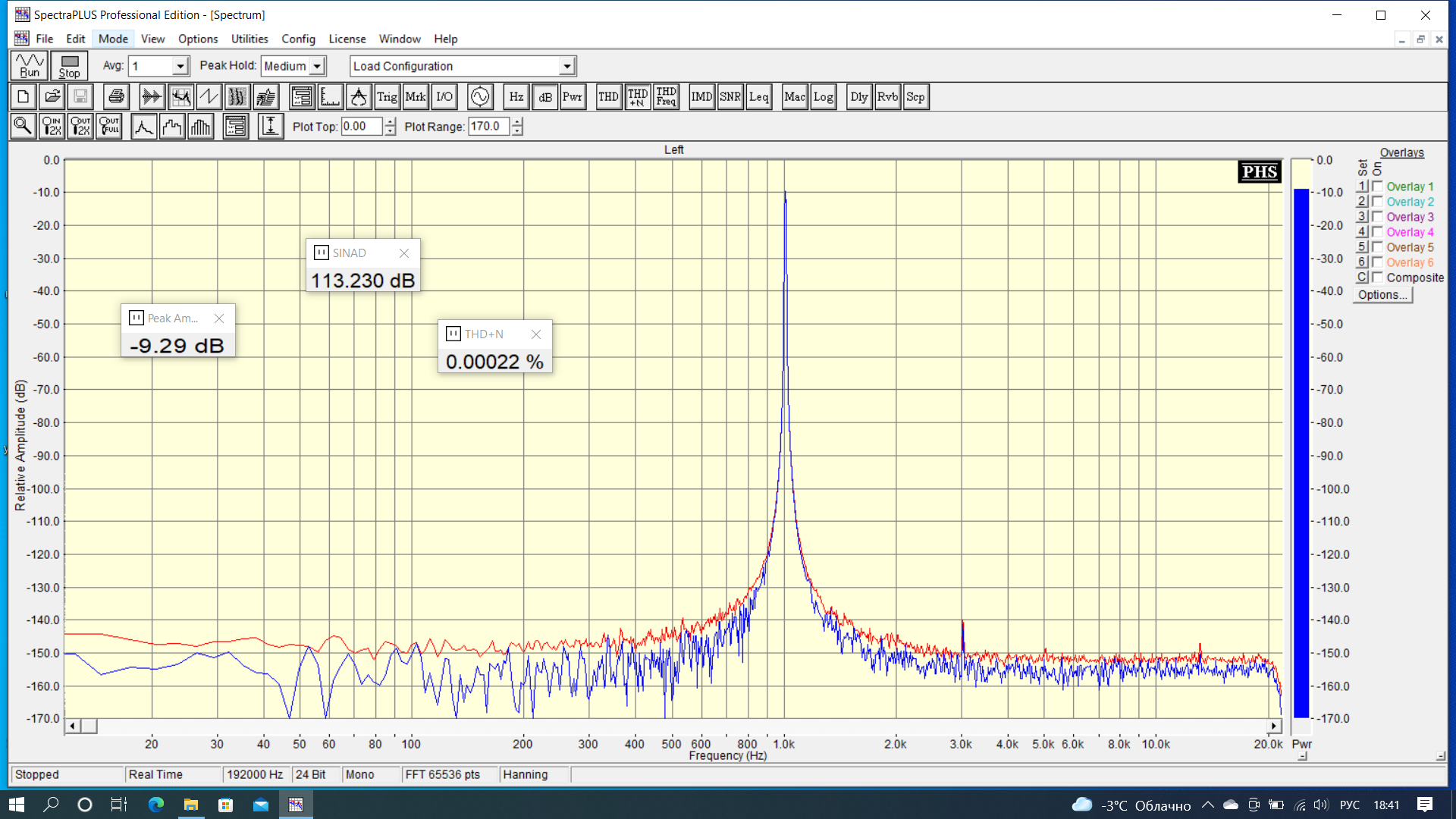

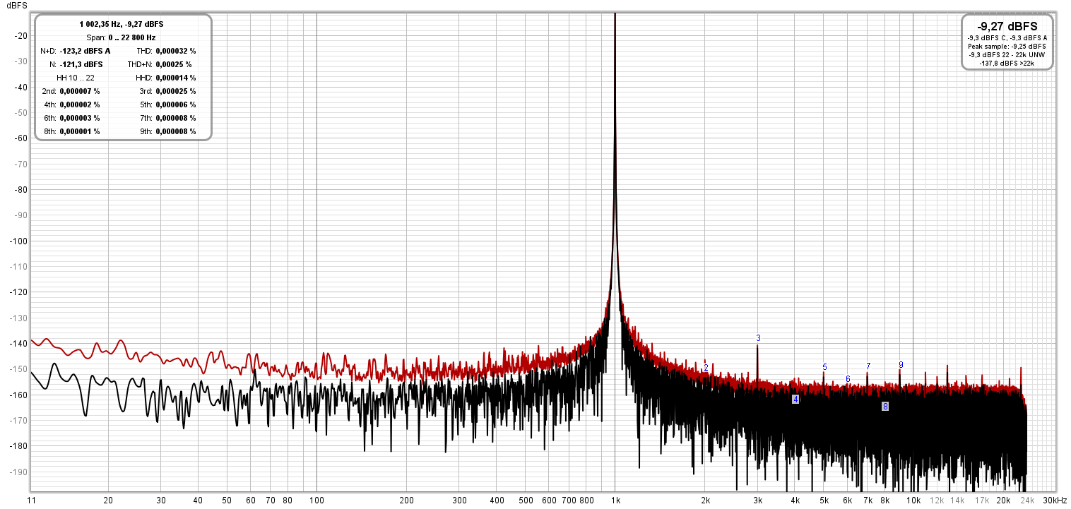

    Вот что у меня получается:
    Ноутбук, Космос соединен коротким ЮСБ шнурком, и также коротким шнурком соединен генератор Виктора.
    Спектра
    REW
    Почему THD+N в 10 раз больше THD? В Спектре тоже самое.

    ха, странно, я вчера отвечал на этот вопрос здесь, может интернет обрывался, почему-то нет ответа сегодня.
    THD+N это искажения + шум, который у осциллятора Виктора 10х раз выше мощности гармоник, в силу завышенного RC импеданса. Хотя, возможно, что будь он ниже, гармоники бы и до -150дб не дотянули. Палка о двух концах и Виктор выбирает высокий шум, как оплату низких гармоник. На всякий случай, Спекртапласу не верьте, только Арта с РЕВ показывают корректно THD+N.

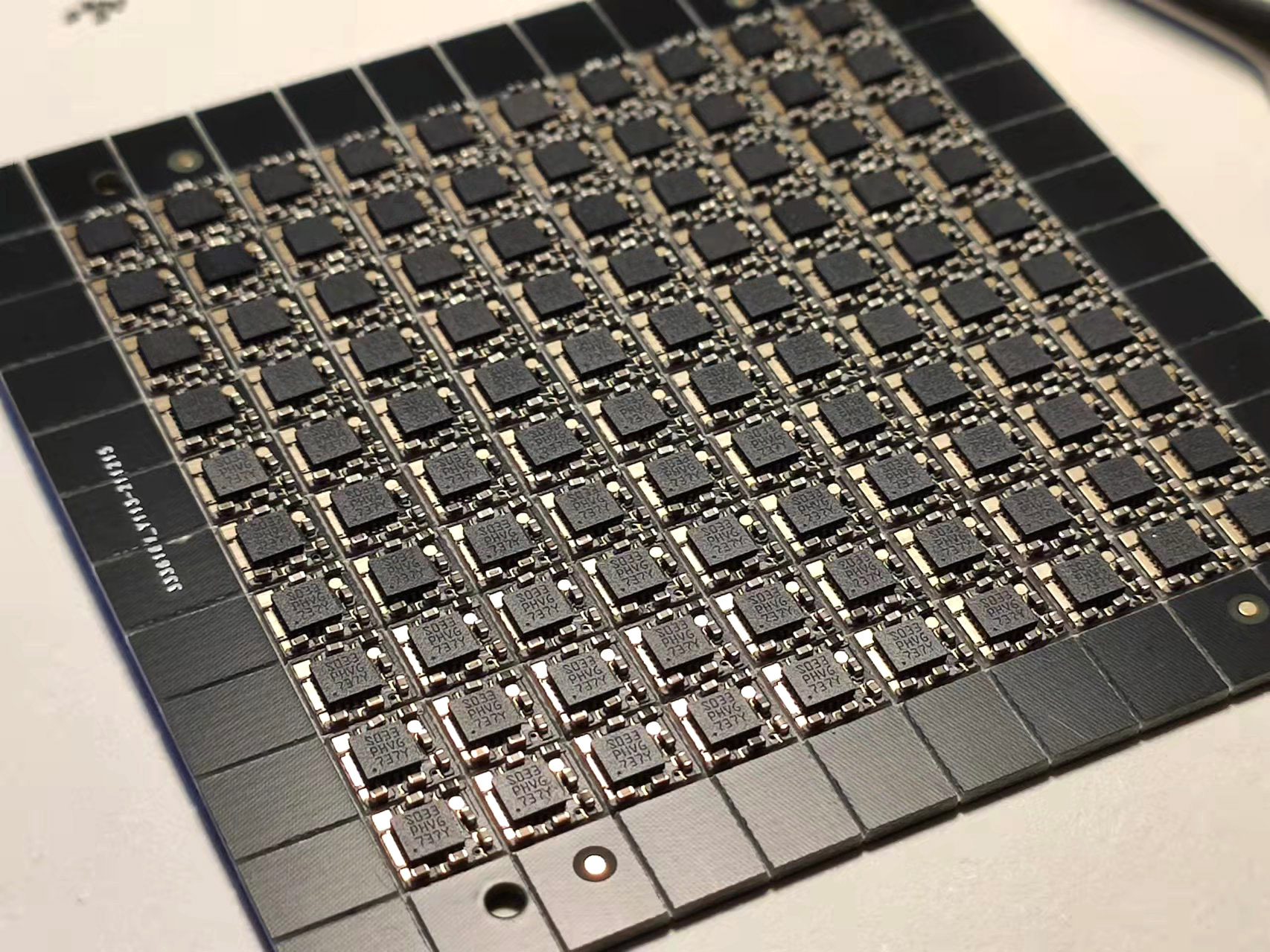

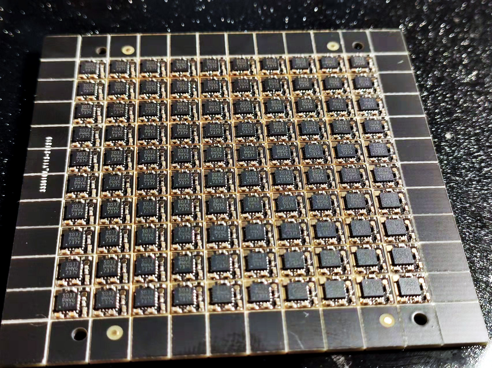

    Спаял 100шт термостатов, заказал стенсил, выдавил через него пасту, накидал партсов, нагрел ;)Нажмите на изображение для увеличения.

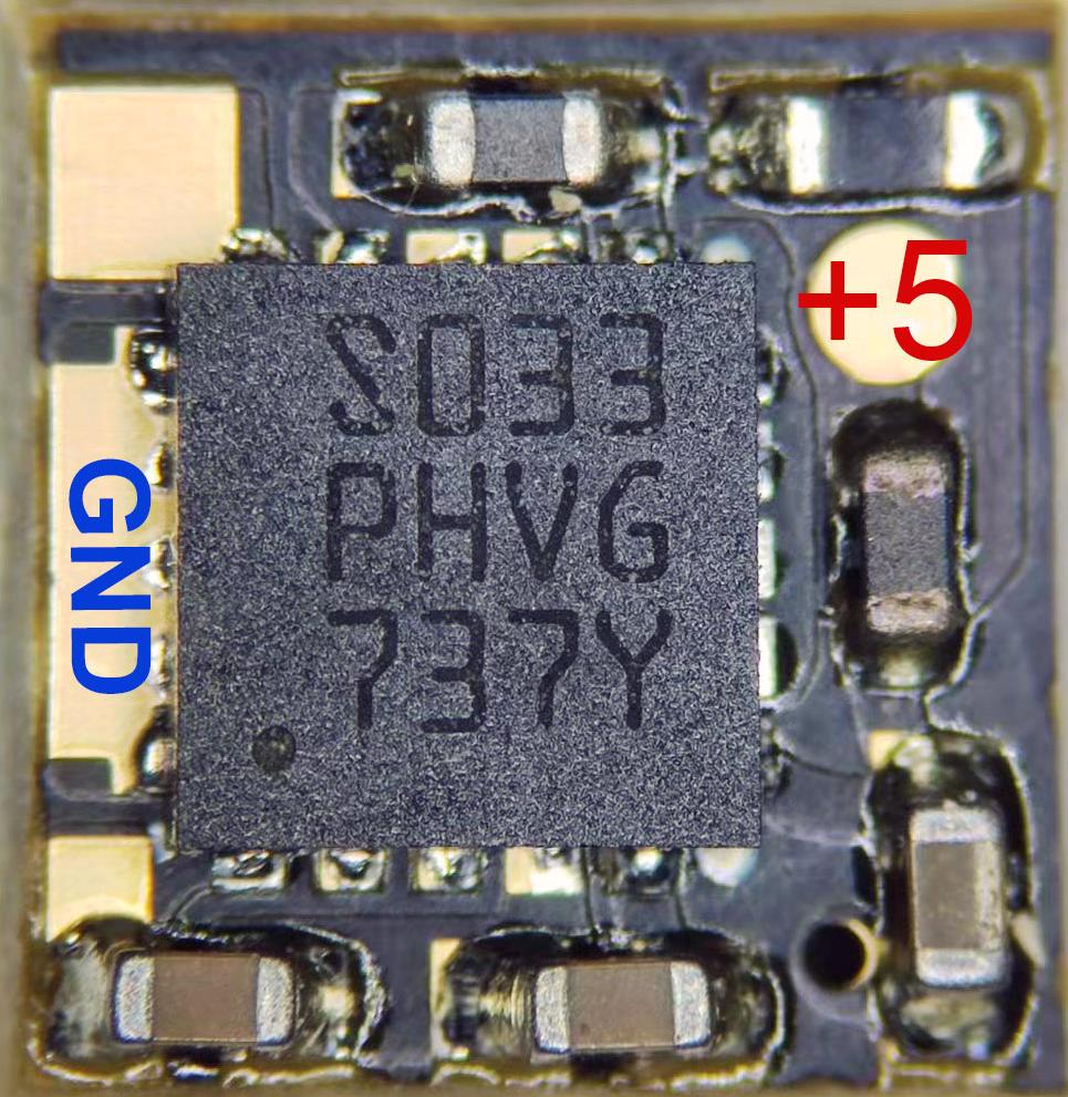

    Хочу рассказать подробнее о моём опыте пайки термостатов, поскольку я попробовал положить пасту через стенсил впервые и благоразумно посмотрел некоторые ютюб видосы, но ещё более благоразумно попробовал положить пасту на старые РСВ, через старые стенсилы т.е для старых продуктов, ненужные остатки РСВ и стенсилы как-то рука не поднималась выбросить. Оказалось, что для шага пинов .4-.5мм вообще нельзя втирать пасту в стенсил в стиле ютюб видосов, поскольку пасты ляжет в разы больше, чем нужно и она местами перекоротит пины. Конечно, если на видосах паяют какие-то соики с 0805, то там без разницы как это делать, можно наверное и шприцом навыжимать колбасок, сойдёт и так )) Во первых, нужно выложить на стенсил намного больше пасты, чем требуется, эдакий валик избыточный как по ширине так и по высоте. Прокатите один раз кредиткой(если нет спец шпателя) под углом градусов 60, не нажимая на стенсил, а только на валик пасты. Во вторых, той же кредиткой под острым углом порядка 20гр, чтобы избежать вдавливания пасты, срежьте излишки(да, пасты придётся потерять раза в три больше, чем достаточно для пайки). Всё, почти гарантирую отлично дозированную пасту и где надо. Хинт пришедший в голову позже, чем хотелось - откройте в пэйст слое 4 по 1мм отверстия на бордерах вашей панели, а в РСВ сделайте неметаллизированные отверстия 1мм там же, это снизит вашу возню с совмещением стенсила и РСВ в 100 раз. Раскладывал партсы я под стерео микроскопом, хотя не старался идеально, всё подплыло до точных позиций на поверхностном натяжении флакса пасты, которая была заведомо приличная и свежая лид-фрии. Купил PTC нагреватель размером с шоколадку, 230VAC 200С, готовность почти мгновенная - секунды. Лид-врии паста на таком не плавится, но дымит и достаточно легкого дуновения горячего 280С воздуха с Atten 858D чтобы началось плавление пасты и авто-центрование поверхностным натяжением партсов. С таким пре-хитером у меня не встал на дыбы ни один из 600шт 0402, не сместилась в неправильную позицию ни одна деталь вообще. Брака 0%, не считая пропущенного мной 0402 бида 1шт и слишком близко к меди расположенный V-cut закоротил питание MCU медным заусенцем - 1шт. Т.е. сам процесс СМД рефлоу 0% брака, что для простой РСВ возможно не столь круто, хотя и приятно.
    Хинт по поводу фиксации РСВ на обратной стороне стенсила - я нашёл, что близко к идеалу работает плоский неодимовый магнит под РСВ с любым ферромагнетиком(несколько никелевых монет, стальных шайб ип) в полиэтиленовом пакете(чтоб не царапать) на стороне стенсила. После совмещения, я сначала фиксировал тонкими полосками скотча 10мм, чтоб не сдвинуть конструкцию, потом закреплял 50мм полосками широкого скотча(почему то всегда сдвигалась РСВ при попытке фиксации только 50мм скотчем). Под РСВ хорошо бы подложить несколько листов А4 для натяжения стенсила, любые провисы = провал операции. Сдергивать "намазанную" РСВ всегда легко, там уже ничего не сместится.
    Был бы благодарен позавчера за эту короткую инфу неимоверно ))
    PS: если вы имеете большой и очень ровный стол, то можно закрепить РСВ на двусторонний скотч к столу(во избежание провисов возможно потребуется туда подложить несколько листов А4, или вторую РСВ, моя 1мм толщиной), совмещать рамкой стенсила сверху и даже не закрепляя распределить пасту. Стенсил фрейм у меня 520х420мм, достаточно тяжелый.
