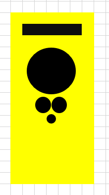

    Вчера пришла идея сделать корпуса повыше (набрать объём высотой и шириной). Ширина поможет с диапазоном внизу и не помешает гладкости в середине. Дыхательное отверстие выше 18". Сам 18" на уровне ушей, ниже 2 мелких мида 5" !!горизонтально (вынес из прошлого макетирования). И между ними чуть ниже что-то в дудке (на это не точно).
    Как вариант 4 мида и в центре нечто. Такое было на выставках.
    Еще можно подумать над куполными Вифами по 4 на сторону.
    Сейчас нарисую.
    ---------- Сообщение добавлено 18:32 ---------- Предыдущее сообщение было 18:27 ----------
    ---------- Сообщение добавлено 18:34 ---------- Предыдущее сообщение было 18:32 ----------
    Именно такой горизонтальный вариант играл чище всего. В плане взаимодействия с комнатой.
    Но если с обычными пищалками есть момент по частоте снизу, то для драйвера 1500...1800 не будет проблемой.
