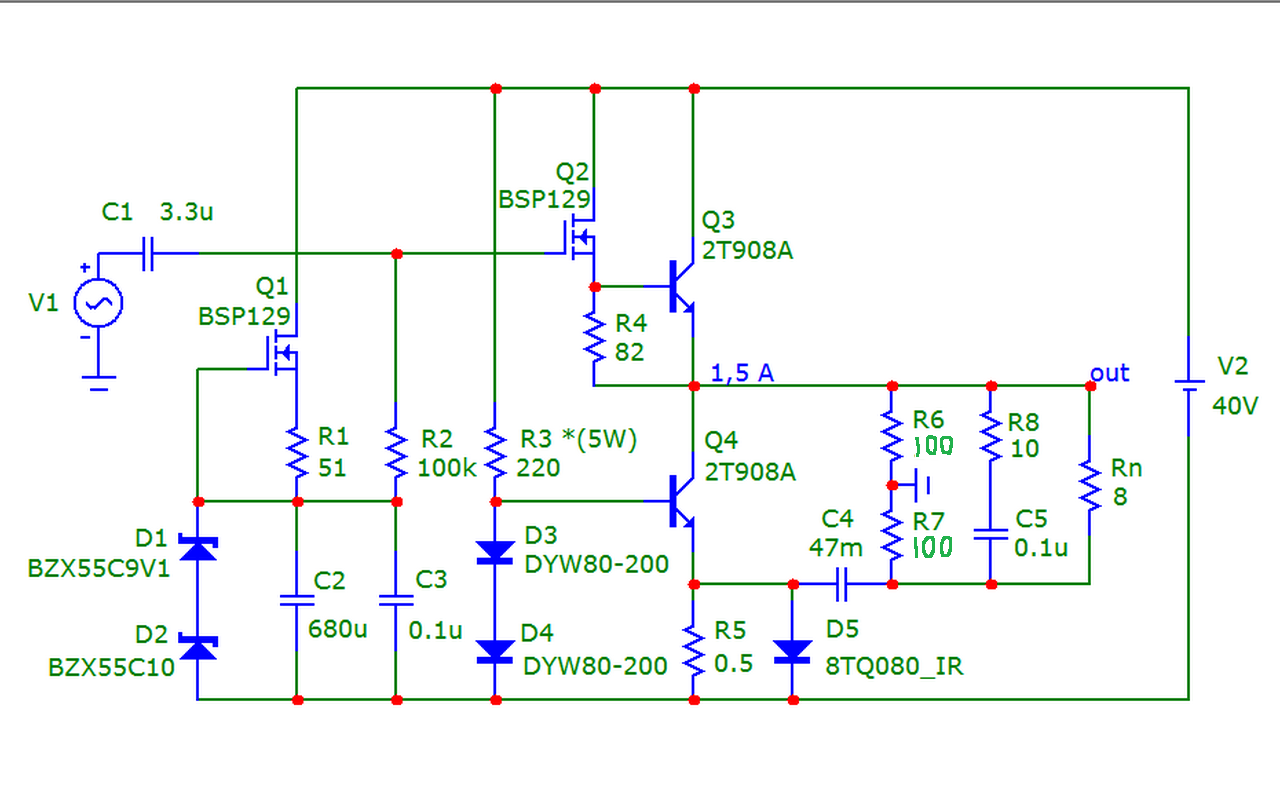

    По умолчанию Re: Максимально качественный усилитель 4-8Вт какой он?
    Цитата Сообщение от dyno Посмотреть сообщение
    Дед Пентод, вопрос был в другом. А по вашей ссылке читаю - и опять предусилитель...
    читайте внимательно,я же написал как получить усиление до 3...4 от повторителя с плавающим питанием с помощью двух резисторов
    это значит ,что при входном напряжении 2в на выходе получим до 8в а это при 4ом нагрузке 16вт
    вот как в этой схеме R6 R7 дают усиление =2 ,если R6 уменьшать то усиление растет

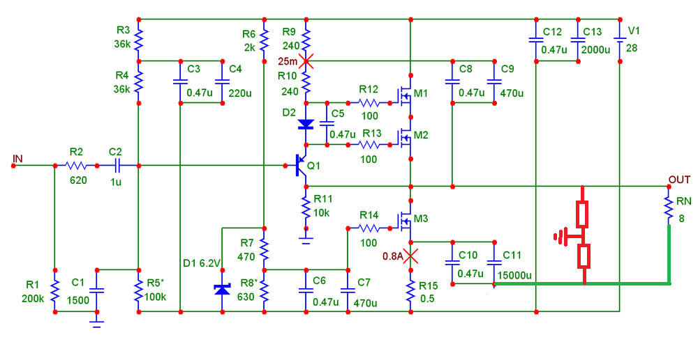

    Вход не перегрузится от 3-4В ? Как будет с качеством и устойчивостью? Напряжение питания до 27В можно снизить?
  18. #617
    12.01.2017
    2,939
    максимальное выходное напряжение определяется напряжением питания,при 27в будет около 13в амплитуды или около 9в RMS а значит около 20вт при 4ом нагрузке если тока покоя будет достаточно
    при R7 =0 схема превращается в повторитель с усилением =1 те если на входе 4 в на выходе будет тоже 4в,сделайте Ку=2...3 подбором R7/R6 и будет нормально(Ку=R7/R6+1)
    кроме того в последней схеме при 27в питании надо будет напряжение стабилитронов D1D2 соответственно уменьшить (можно даже поставить один на нужное напряжение)
    источник тока Q1R1 можно заменить на резистор 2...3 килоом,диод д5 обязательно Шоттки
    можно сделать смещение вообще без стабилитронов как в схеме по ссылке в 604посте
    ВАЖНО!!! в схемах с автономным питанием у каждого канала своя обмотка и выпрямитель в бп и шины питания изолированы от земли,земля в точке соединения R7R6 ,туда же подключается и входная земля

    резистор R11 можно убрать
