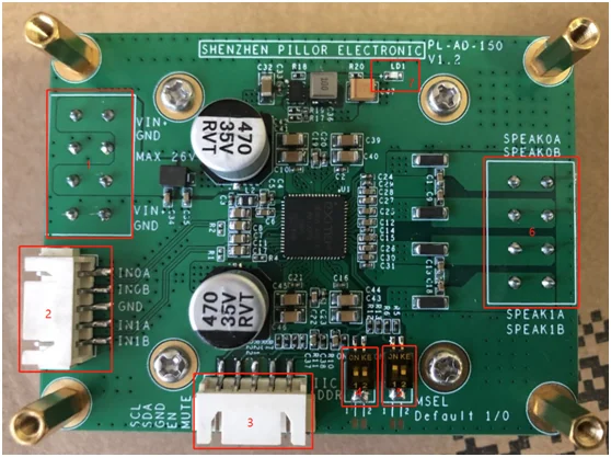

    Попытка сделать свой вариант вызвана тем, что все что продается не соответствует запросам.
    Нет ООС, которая значительно улучшает звучание. Маленькие теплоотводы, микросхема сверху а хотелось бы отводить тепло на пластину снизу.
    Детали старался выбирать из наличия в Чип и дип и покупки в Москве, без пересылок.
    ОУ питаются однополярным напряжением, с двухполяркой заморачиваться не хочу, хотя возможен преобразователь на LM5017, готовые трансформаторы для которого есть у Лэпкос.

    У меня на входе 3251 стоят 33 мкФ 100 В, год уже играет

    а как заводили бы i2s на ma12070 что по ссылке выше? (на ma12070 не вижу куда подключать MCLK)
  12. #611
    23.01.2006
    Астрахань
    5,276
    По умолчанию Re: Мой вариант усилителя с применением TPA3255 c ООС
    Мне нужен был i2c, белый разъем снизу.
    Но можно и i2s должна быть 12070Р тогда аналоговые входы будут цифровыми. Выбрать нужно версию "IIS input MA12070P" Мастер клок ей не нужен, битклок на SCK, вордклок на WS, данные на SD0, или SD1

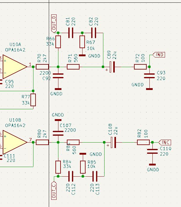

    Нужны последовательные резисторы, видать вход убивает током заряда.
    Я догадался почему у меня вход сгорел, а твои работают. У тебя на выходе ОУ стоит 2,7к.
    Указ Петра I от 09.12.1709:
    Ну да, как часть ООС.
  14. #613
    23.01.2006
    Астрахань
    5,276
    Вот-же, если питать ОУ двухполяркой, то обязательно надо ставить ограничители, а лучше выходную МС охватить ОС. Виталь, а ДШ рекомендует разную глубину ОС для 3255 и 3251, т.к. у них самих разное усиление, придерживаешься? И еще вопрос, не пробовал поглубже ОС сделать, не 6-7дБ, а скажем 12? Как дела с устойчивостью?
    Вполне норм

    Цитата Сообщение от Лунтик Посмотреть сообщение
    Можно я попробую её сам развести и собрать себе?
    Почему нет? Но всеже лучше делать вариант с двухполярным осточники питания ОУ, щелчки уменьшаются значительно.
    Схема в первом посту уважаемого автора темы является окончательной?
    Да, одна из многократно собранных.

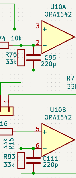

    Подскажите пожалуйста, чем обусловлен выбор номинала резисторов R75 и R83 в цепи обратной связи ОУ? А также какой у вас получился итоговый коэффициент усиления ОУ?

    Нужно было сделать чтобы коэфициент усиления по напряжению чипа был 10 и усиление ОУ 3
