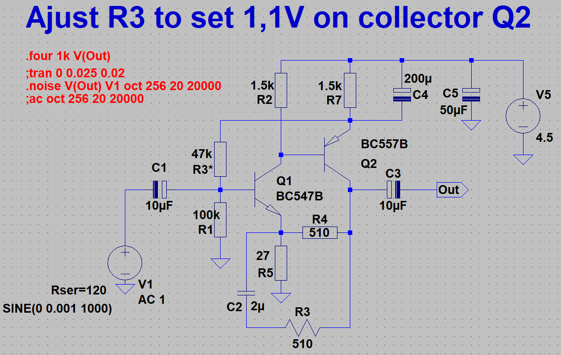

    По умолчанию Re: Предусилитель для динамических капсюлей с чувствительностью менее 1мВ
    Я уже писал о том, что каждую схему нужно настраивать.
    А при изменении напряжения питания и подАвно.
    Нельзя просто так изменить питание в 3 раза.
    А насчет симулятора - он не предназначен для указания на ошибки автора схемы. То есть при задании слишком малого тока коллектора не выскочит надпись - ТОК КОЛЛЕКТОРА СЛИШКОМ МАЛ. Симулятор просто не знает такого понятия - слишком мало.
    При питании от 4,5 вольт нужно изменить значение резистора R3 (по моей последней схеме) до 130 кОм и все получается.
    Я ж не зря там написал комментарий - подобрать значение R3 до получения на коллекторе Q2 напряжения 1,2 В (а для питания 4,5 В нужно установить на коллекторе 1,4 В). Это оптимальные рабочие точки по постоянному току (DC operating point). Это напряжение видно в левом нижнем углу экрана, если наехать на узел схемы щупом.
    Транзисторы здесь ни при чем. Напряжения питания 3 В вполне достаточно, чтобы работали кремниевые транзисторы. А вот при 1,5 В уже надо задуматься о переходе на германиевые транзисторы.
    ---------- Сообщение добавлено 14:25 ---------- Предыдущее сообщение было 14:23 ----------
    Цитата Сообщение от Schertler Посмотреть сообщение
    что такое низкое питание создаёт серьёзную проблему для получения минимальных 10-15 мВ на выходе
    Малое напряжение питания наоборот, создает проблему для получения высоких выходных напряжений. Для милливольтов - без разницы. Если правильно установить режимы работы транзисторов.
    Спасибо разобрался! А я полностью полагался на симулятор, т.е. ожидал от него таких указаний !!
    Сегодня-завтра соберу схему на 4,5В, очень надеюсь на существенное улучшение...... подключённый к преду B-Band капсюль звучит совсем иначе, как добротный динамический микрофон....... звучание звонкое за счёт ВЧ преда который по паспорту 40 кГц, может оно преукрашено, но ВЧ усиливается настолько, что нужно использовать только 60-80% ресурса.....
    Ещё одна деталь - шум: симулятор показывает шум 3.0024µV на питание 4,5В (R3 = 130 кОм), правильно ли я нахожу этот параметр ? если да, то шума вроде нет совсем, да ??
    Находишь правильно.
    А насчет нет совсем - ошибаешься.
    При амплитуде сигнала на выходе 10,6 мВ его действующее значение составляет 7,55 мВ.
    Шум ведь считается относительно чего то конкретного.
    7,55 мВ/3 мкВ = 2517, то есть шум в 2517 раз меньше, чем напряжение полезного сигнала.
    Если перевести в децибеллы, получим отношение сигнал/шум 68 дБ. Весьма неплохо.

    Кстати, а какое теперь выходное сопротивление этой схемы ? номиналы R3 и R4 очень изменились .......
  7. #606
    21.01.2004
    3,607
    Ну и что?
    Выходное сопротивление этой схемы составляет около 25 Ом и практически не зависит от номиналов.
    Потому что ООС.

    3,607
    "Добрать" маненько баса можно и в этой схеме. Добавив два элемента.
    C2 и R3.
ID:	332386 Czech _ BassBoost.zip

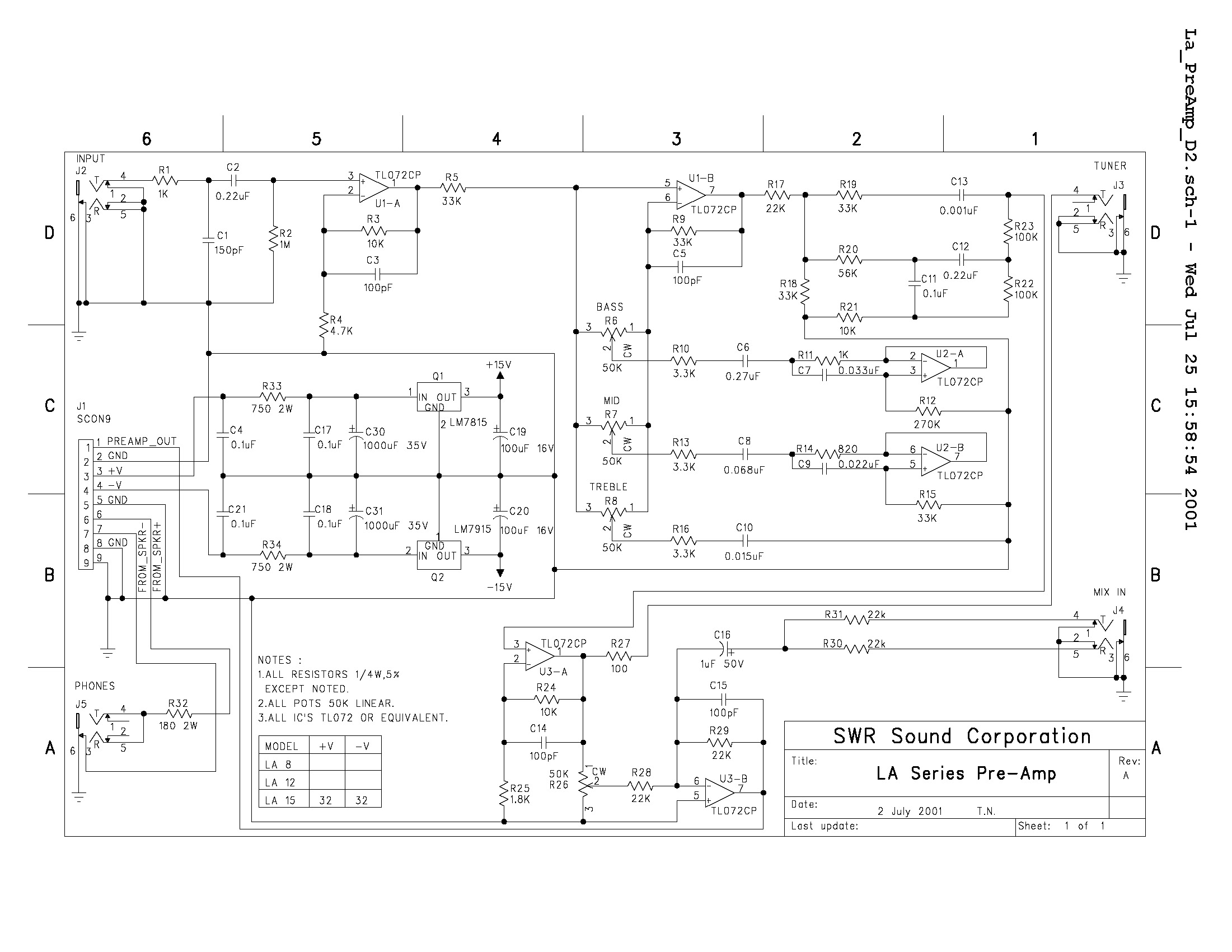

    Продолжение тематики про эффективность ТБ, я хотел бы услышать ваше мнение про другую схему от того же Фендэр известную как SWR - очень приличные акустические аппараты. Схема почти такая же, но имеет более разработанную часть ТБ, RC цепи и отдельные ОУ в ТБ ........ правильно ли я понимаю, что эта схема будет иметь более широкий диапазон регулирования НЧ-СЧ-ВЧ ??? почему-то ВЧ линия не имеет своего ОУ ......
    Вот схема:
  16. #615
    21.01.2004
    3,607
    А ВЧ при этом остануться те же самые, что были ??
    Да.
    А конденсатор 2мкФ Плюсом "вверх" да ???
    Нет. Плюсом ставится в сторону, где больше положительный потенциал. И вообще, желательно неполярный.
    Совершенно другой принцип построения темброблока. Он сделан на гираторах - аналогах катушек индуктивностей, а не на мосте Баксандалла.
    Как там у него с диапазонами регулирования - ХЗ, надо моделировать и проверять.
    На ВЧ ОУ не установлен, потому что регулировка задумана первым порядком фильтра, для него ОУ не нужен.

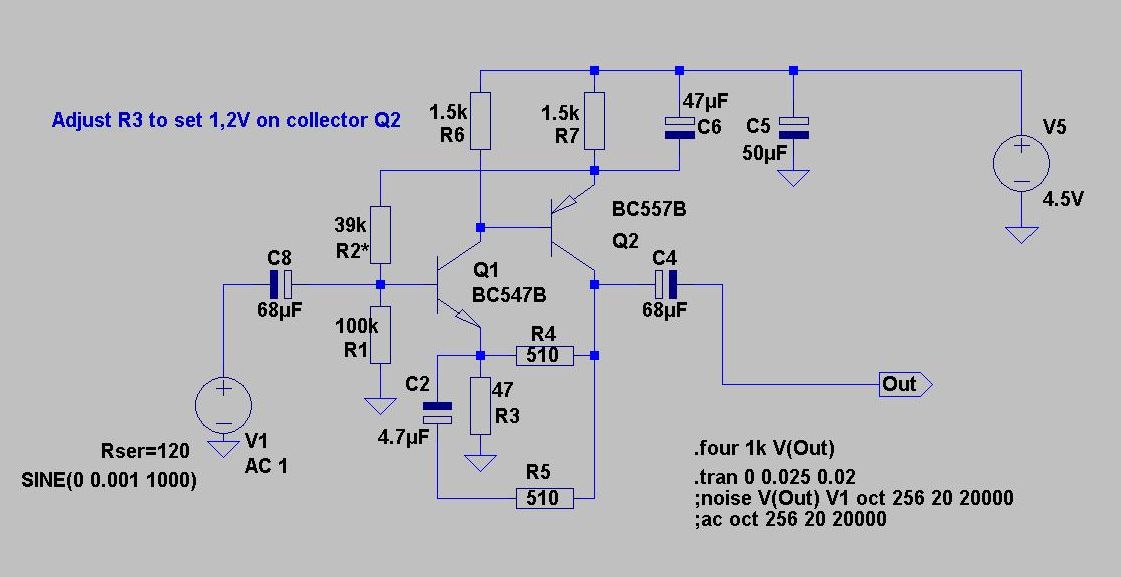

    Спасибо, поставил электролит ....
    Несколько вопросов про конденсаторы перед сборкой ..... дело в том, что есть совсем крохотные электролиты и из-за малого пространства, эффективнее было бы поставить эти маленькие....... однако, номиналы чуть отличаются, скажите, что реально отрицательного я получу если:
    1) на воде и выходе поставлю электроилиты 68мкФ (вместо 22мкФ) ?? может даже НЧ будет больше ??
    2) а на НЧ, вместо 200мкФ поставлю 100мкФ ??
    Симулятор изменений не показывает......
  20. #619
    21.01.2004
    3,607
    1. Теоретически да, практически - нет.
    2. Точно изменений не кажет? Шкалу посмотрел?

    Вот изменения в схеме сделанные из-за наличия маленьких конденсаторов ....... только уменьшил чувствительность до 6мВ резистором R3 (увеличил номинал 47Ом) чтоб батарейки дольше работали ..... предложенный вами конденсатор С2 тоже увеличил до 4.7мкФ.... кстати, я правильно понял полярность его подключения ???
    Большой конденсатор на 200 мкФ уже не так критичен.....
    А есть ли смысл в конденсаторе-фильтре на напряжение 50мкФ? нужно ли "фильтровать" батарейку ? это тоже из-за экономии и габаритов.....
ID:	332435 Czech _ 4,5V - 2.rar
