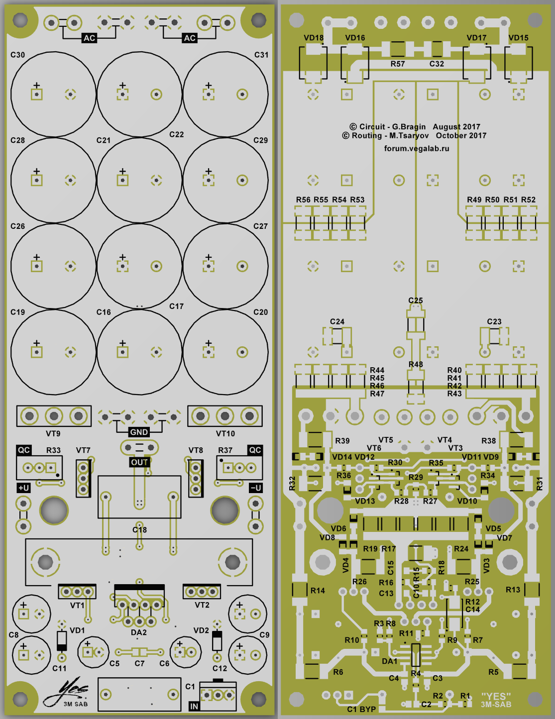

    Цитата Сообщение от aitras Посмотреть сообщение
    На вот этих платах дохнут диоды (VD15, VD16, VD17, VD18). Помирали уже 3 раза на разных каналах. Выпрямленное напряжение 35В. Стоят вот такие (шоттки 60В, 5А): https://www.chipdip.ru/product/stps5l60s-2
    У меня вообще раньше диоды никогда не дохли, а тут массово. Плавный пуск стоит, один раз померли при включении, а два раза просто в процессе работы. Чего это они ?

    По умолчанию Re: YES - 3M - SAB
    Если питание +/-35, то на одном диоде падает обратное до 70 в. А они у вас на 60 в...
    А шоттки вообще не любят перегрузки по напряжению.
  6. #605
    Старый знакомый Аватар для Злой
    30.10.2009
    411
    Так в мосту на диодах двойное напряжение, то есть 70 вольт, потому и дохнут.

    На одном из каналов заменил диоды (VD15, VD16, VD17, VD18) на 100-вольтовые, все ОК. На втором канале диоды моста VD15, VD16, VD17, VD18 изначально "выпаялись сами", т.е. предохранитель на 5А не сработал, припой расплавился и они отвалились, даже одна дорожка пострадала (на фото видно). Впаял новые диоды на 100 В, включил через лампочку - загорелась, погасла и при этом сгорели (небольшой фейерверк) резисторы R48-R51 в + плече (маркировка по плате, не по схеме). Собственно вопрос - куда копать, в смысле в чем проблема может быть, резисторы ведь вряд ли сами померли. Диоды моста при этом живые, да и лампочка не показывает большое потребление тока.

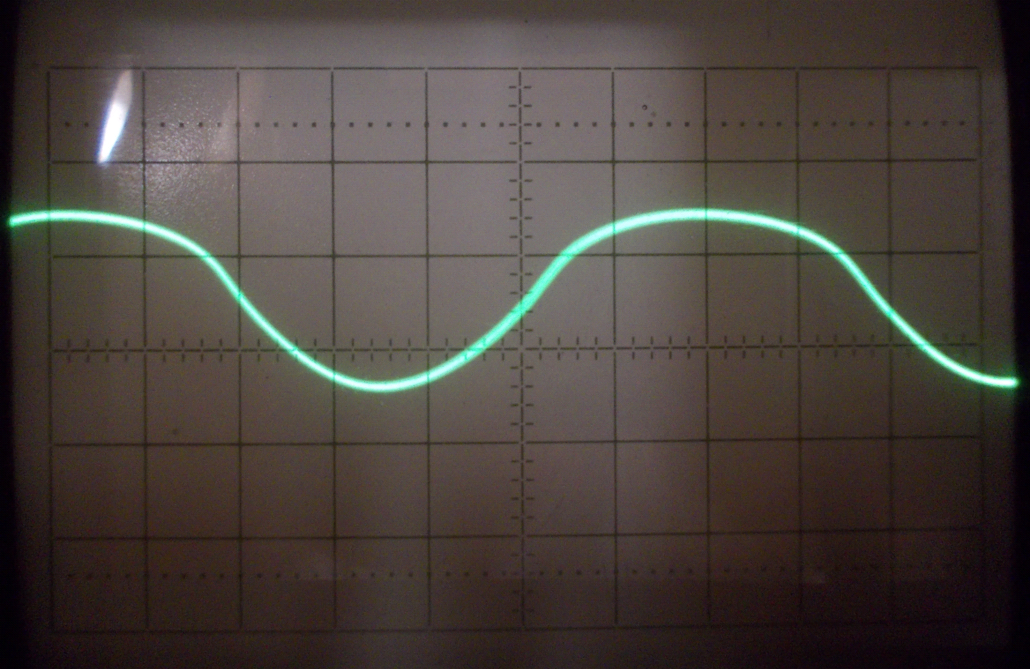

    Посмотрел напряжения на затворах, а там интересное - выглядят как на этой картинке первого поста:
    То есть получается, что не работает узел SAB?
    Посмотрел токи через 10-омные резисторы: через R30 4,5 мА, через R35 0,07 мА. Через R34 R36 примерно равны - около 4,6 мА.

    Я уж не знаю.. вот фото, может кто-то свежим взглядом что-то увидит.
    ---------- Сообщение добавлено 23:29 ---------- Предыдущее сообщение было 23:28 ----------
    А без модуля SAB?
    Достаточно отпаять R34/R36? Которые к затворам подключены
    С уважением, Михаил.
  21. #620
    13,740
    VD14 + VD9 — маркировку не разберу. Остальные будто ок.
    ---------- Сообщение добавлено 22:37 ---------- Предыдущее сообщение было 22:35 ----------
    Такие места отмойте!!
