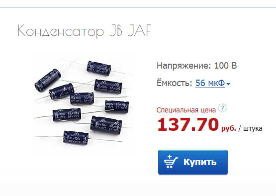

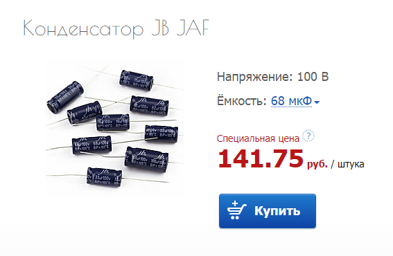

    Подскажите пожалуйста, где можно купить конденсатор С5, ни где не могу найти на 120 мкФ, за вменяемую цену. Единственное что удалось найти на 100 мкФ это WEET.
    Вам может помочь параллельное соединение.

  15. #614
    13,980
    По умолчанию Re: Напольные трехполосные 851 на Асалаб
    Да , такой вариант возможен, но где найти конденсатор на 60 мкФ, за адекватную стоимость. 2 конденсатора по 60 будут стоить дороже одного на 120.
    Собирать из 10-ток, как то уж совсем не гуманно ))
    Может быть я не в тех магазинах смотрю??
    Смотрел на аудиомании, ну я не знаю кто за такую стоимость покупает конденсаторы.
    На Али, по отзывам (на самом али) совсем не торт.
    Если есть какие то ссылки на адекватные магазины, магазины на Али в т.ч. буду благодарен.

  16. #615
    18.06.2012
    г. Обнинск
    2,244
    https://deskfi.ru/products/kondensat...ne-100mkf-250v + https://deskfi.ru/products/kondensat...ine-20mkf-250v
    Ещё дешевле последовательно электролиты, по 220мкф, плюс к плюсу, на нч разницы не будет.
    С уважением, Андрей.

  19. #618
    18,938
    600 руб за 120мкф вполне нормальная цена, если не хотите на Али.
    ---------- Сообщение добавлено 14:29 ---------- Предыдущее сообщение было 14:22 ----------
    Дорого ? можно дешевле...
