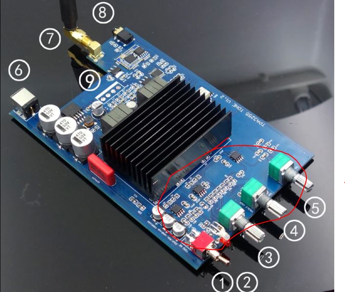

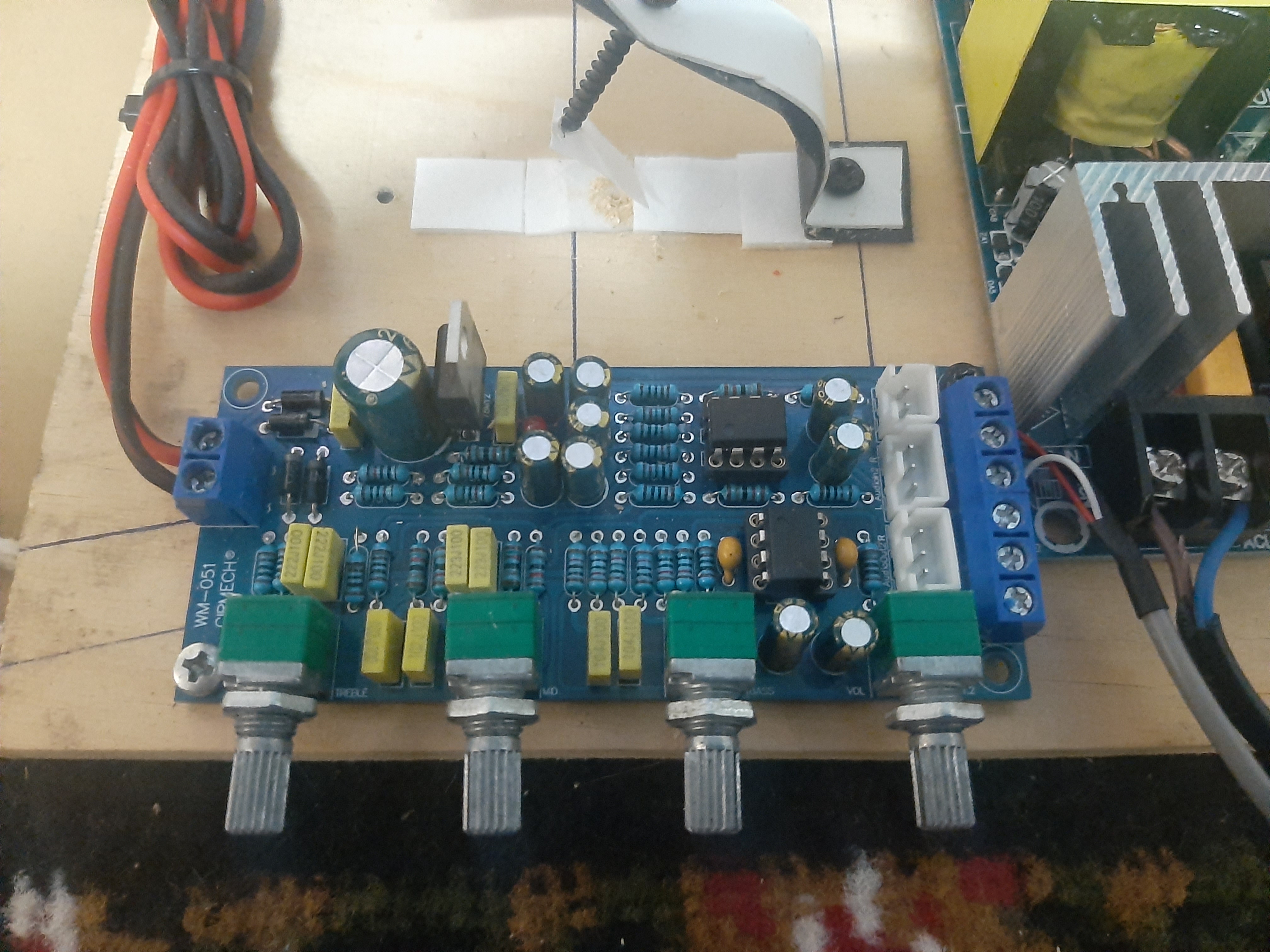

    Может у кого есть схема тембро-блока данной китайской платы BRZHIFI ? Цель поменять частоту среза фильтра и коф. усл.

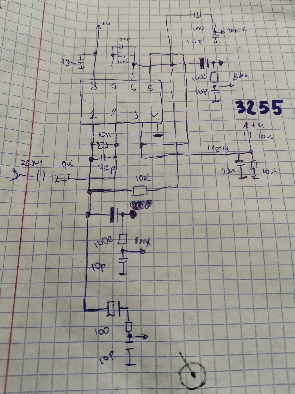

    Здравствуйте.
    Почитываю тему.
    Что -то да всплывет новое для меня.
    Залез в усилитель на очередной апгрейт.
    Подскажите, есть сомнения. Керамику 100В 4.7 мкФ можно купить только Х7R. Или хуже. В обычные аналоговые звуковоспроизводящие устройства такую керамику категорически не рекомендуют. Даже NPO под вопросом на любителя. Только пленка. Желательно фольговый пропилен. При бескомпромиссном подходе.
    Д класс конечно же работает по другому. ШИМ. Но микрофонный эффект обычной керамики ни кто не отменял.
    Есть ли у присутствующих в теме некий реальный опыт по этому поводу? На сколько влияют искажения обычной керамики на качество звучания?
    В моей плате китайцы поставили 4*1 мкФ возле ножек 3255. Вот думаю добавить еще керамики по совету из темы.
    Так же интересен опыт использование гибридных полимерных низкоимпендансных электролитов c высоколинейным низким ESR и абсолютно без микрофонного эффекта - Ничконов типа FP серии (аналогов на высокое напряжение). И Панасоников серии Z вместо керамики, которые рекомендуются без особых ограничений в любые топовые устройства.
    По типу тех, что уже давно ствит в свои ЦАПы Lynx.

    Если я не ошибаюсь, вы советуете в качестве разделительных конденсаторов для звука Силмик 2 емкостью не ниже 20 мкФ
    При входном сопротивлении 10кОм, калькулятор показывает достаточно 3.3 мкФ (не плохой пленки от Вима) для среза 4,8 Гц по Баттерворту.
    На сколько я понял, вы имеете личный опыт подбора этой емкости. Подскажите, в чем выражается субъективно улучшение качества при использовании такой большой емкости? Срез считается как 0.7 Гц.
    Речь об отсутствии места под пленку большой емкости. И некоторых сомнениях в бескомпромиссности применения электролитов в качестве разделительных для звука.
    Стаксы есть. Не влезают\ Емкость низкая. Чешу репу. Может установить NPO керамику 0.1 мкФ (всё, что есть в 1206, причем сверху еще и радиатор) непосредственно возле ножек 3255, а чуть дальше нечто в большей емкостью.
    Да вот еще.
    Такая плата. https://aliexpress.ru/item/400061459...cket_id=269905
    Типа того. Конструктор, большая часть деталей под замену..
    Хочу использовать 2 платы для увеличения количества подключаемых динамиков.
    Для сохранения входного сопротивления думаю использовать 1 встроенный пред с одной из плат. К выходу 1 го преда к ОУ подключить еще 4 разделительных конденсатора. И к ним подключить вторую плату непосредственно к 3255, не забыв соединить аналоговую землю.
    Второй пред отключить. Есть ли какие противопоказания к такому решению?

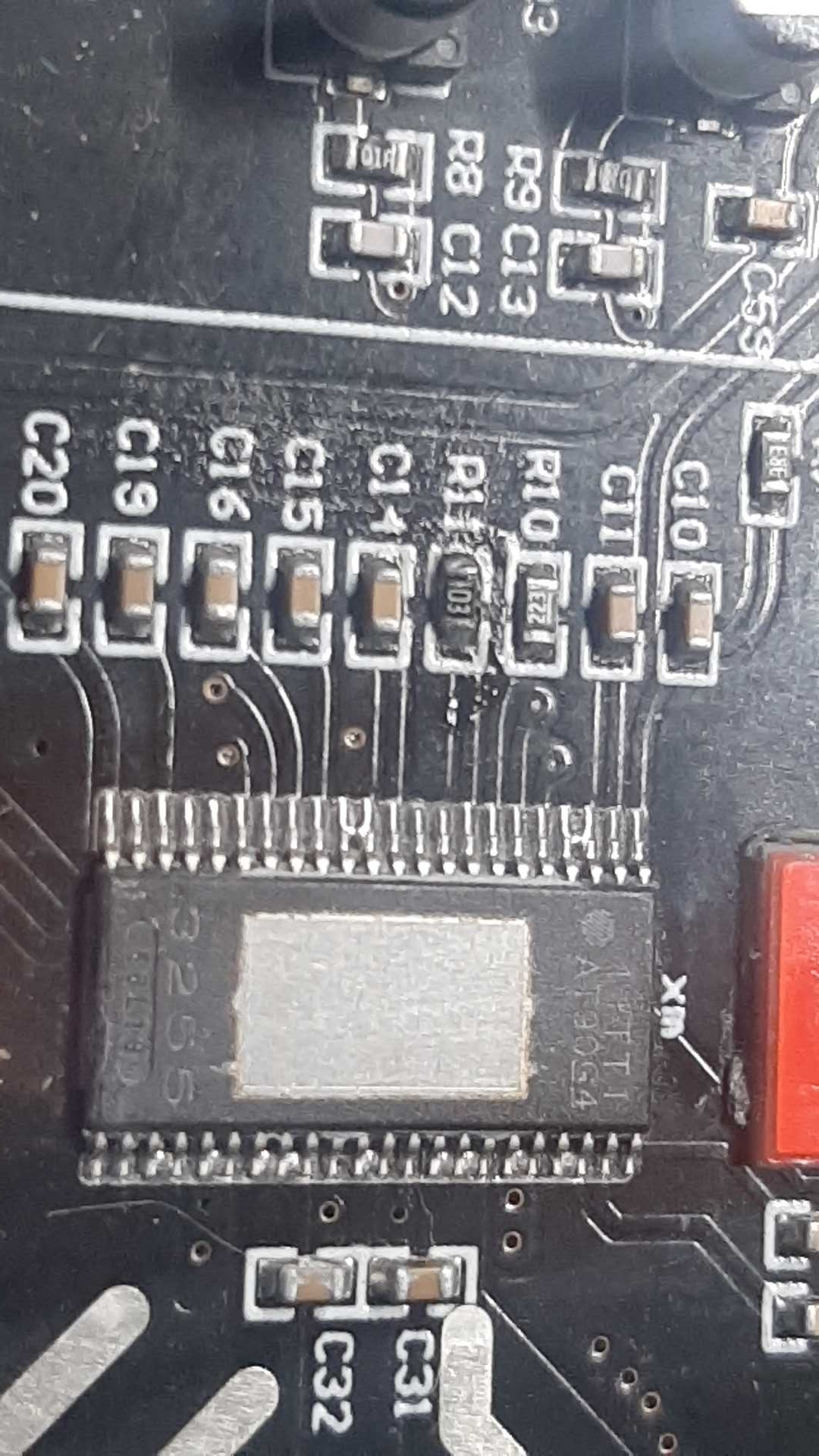

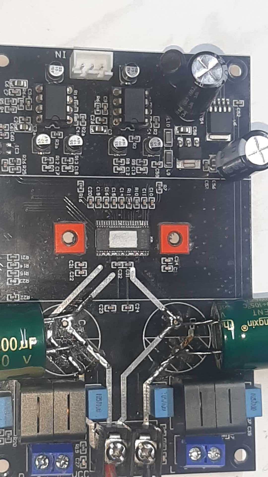

    Всем привет,проблема с китайской платой усилителя с TPA3255. Проблема заключается в том что при прибавлении громкости на преде,(он отдельно) усилитель переходит в состояние ошибки (fault) и отключает один канал,всегда по разному,то правый,то левый,при этом мощность не более 15-20вт,также ведет себя с цапа с оптикой,а вот подключение напрямую китайского модуля с блютуз и usb без предварительного усилка работает без ошибки, акустика 6ом,питание 36в 7а,подскажите в чем может быть причина,проблема была сразу с покупки,спор на али проигралНажмите на изображение для увеличения.

    возбуд и постоянка исключены с преда?

    Rixard

    Исключено,стоит отдельным блоком защита с реле

    там кондёры на входе самой ТПА, да и на входных ОУ скорее всего, с постоянкой не должно быть проблем. Что говорит ослик, какой сигнал на входе и выходе?

    видно что резистор R11, какой был номинал изначально?

    Резистор R11 заменил с 30 кОм на 10 кОм (8я ножка tpa3255, FREQ_ADJ ).
    Тем самым, микросхема будет работать на частоте PWM 600кГц вместо 450кГц.
    очень похоже на кривой вход ... у меня на 3221 две платы из трех такие кривые были ... при наличии вх. ОУ см. соотв. инв/неинв выходы УО(вх. ТПА)
