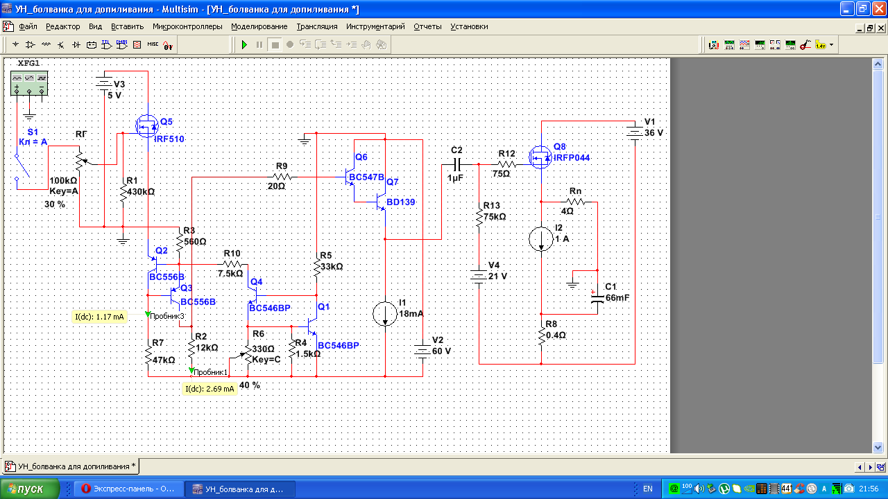

    Схемное решение Univers.
    (п.№585), wert,а не вспомните, где это обсуждалось (название темы хоть приблизительно, если ссылка то совсем здорово)? Что именно есть "схемное решение", собственно преобразователь напряжение-ток Q3,Q5 как усилитель напряжения или же идея в подключении резистора смещения ГСТ R1 к эмиттеру Q2?
    Для Зёбра и alnikst: (если конешно пригодиться, а то може вы это все давно схавали и выс... ) каскад с динамической нагрузкой (SRPP) позволяет отдельными элементами задавать режим - ток покоя и среднюю точку и усиление каскада, все благодаря тому подключению электролита с коллектора нижнего транзистора на базу верхнего ( смотрим, например схему из п. №538 и 585). То есть избавиться от него, а так же от С1, сажающего левый вывод резистора R4 определяющего коэффициент усиления схемы, можно только в простом каскаде ОЭ+Rk. Что я и сделал.
    За неимением "гербовой", (ирфа с девяточкой), перевернул схему на другую проводимость-полярность. Усиление определяется R2/R3, но и режим только ими же и это ограничивает выбор номиналов и токов, особенно в рассматриваемой структуре Q5,Q2,Q3, теперь уже смотрим схему мою- "болванку".
    Генератором тока на Q4 и Q1 смещается потенциал базы Q2 в нужном направлении, подстройкой устанавливается примерно половина напряжения на выходе. Искажения в такой схеме тем меньше, чем меньше амплитуда тока переменного относительно тока покоя. Поэтому и 60 вольт питания, было бы больше... но нету.
    Что получилось? -ток покоя 2.7...2.5 мА, при напряжении на нагрузке ВК 10 вольт (амплитуда ~14) амплитуда на выходе УН примерно 15-16 В, т.е. амплитуда тока 16В/12кОм=1.3 мА.
    При напряжении на нагрузке ВК=10 В измерены искажения на выходе УН: 60Гц--0.049%, 1кГц--0.043%, 10кГц--0.163% и 20кГц--0.31% (напрягает рост искажений с частотой!).
    Разностный тон -82дБ при напряжении на нагрузке ВК 4.3В (два тона по минус 10дБ).
    "Обычный" СРПП + U/i ( схема почти как у wert, но режимы другие), по памяти 1 кГц--0.016% при питании 47В и напр. на нагрузке ВК=9В, ИМИ= -95dB. На других частотах не сохранил, а надо было!
    Еще лучше можно, но с ОУ .
    Правая часть схемы условно, для иллюстрации подключения холодного вывода нагрузки к земле, многократно обсуждалось в теме "Привет от Семигора".

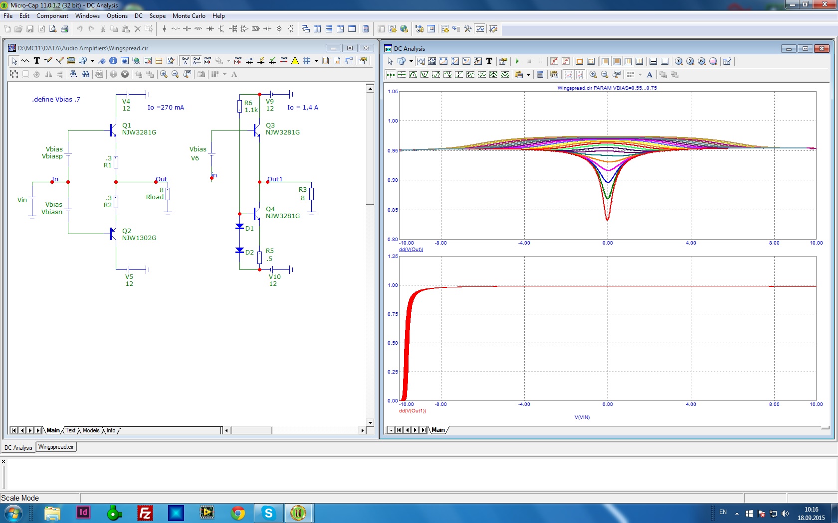

    Еще один пример в пользу применения для звука однотактного ЭП в разных вариациях.
    На рис. при переходе через ноль в двухтактном ВК (режим АВ) АХ полностью развалена в диапазоне воздействующих напряжений, в однотактном (режим А) ровная линия.
    Если загнать двухтакт в режим А ситуация выравнивается, но зачем тогда выпускать печи для Сибири и Крайнего Севера,
    и уже научились измерять переключательные искажения, в двухтакте артефакты исчезают при токе покоя около 3А, в однотакте их просто нет.

    Каждый пионер знает, чем ровнее амплитудная характеристика в зоне рабочих напряжений, тем меньше каскад вносит искажения.
    Разницу между двухтактным и однотактным ЭП посмотрели.
    У однотактного ЭП АХ почти ровная линия в диапазоне входных напряжений +/- 8 Вольт.
    Ключевое слово - ПОЧТИ.
    При ближайшем рассмотрении АХ однотактного ЭП видим значительные закругления АХ, что и рождает искажения.
    Уменьшить искажения можно найдя более линейный транзистор для ЭП, либо создать более линейную замену транзистору в ЭП.
    2006 г. в УМЗЧ в выходном каскаде я применил структуру Шиклаи, модернизировав ее до почти равных токов транзисторов ОК ОЭ, одинаково работающих на нагрузку. Тем самым была достигнута максимальная линеаризация характеристик составного транзистора, соответственно получился сверхлинейный ВК.
    Предлагаю такую же линеаризацию провести и для однотактного ВК.
    Что из этого получилось хорошо видно на характеристике АХ, Коэффициент передачи приблизился к единице, диапазон входных напряжений расширился, характеристика стала ровнее.
    Может у кого есть лучше решение для однотакта, включайтесь предлагайте, отправная точка - линейность АХ при заданных условиях.

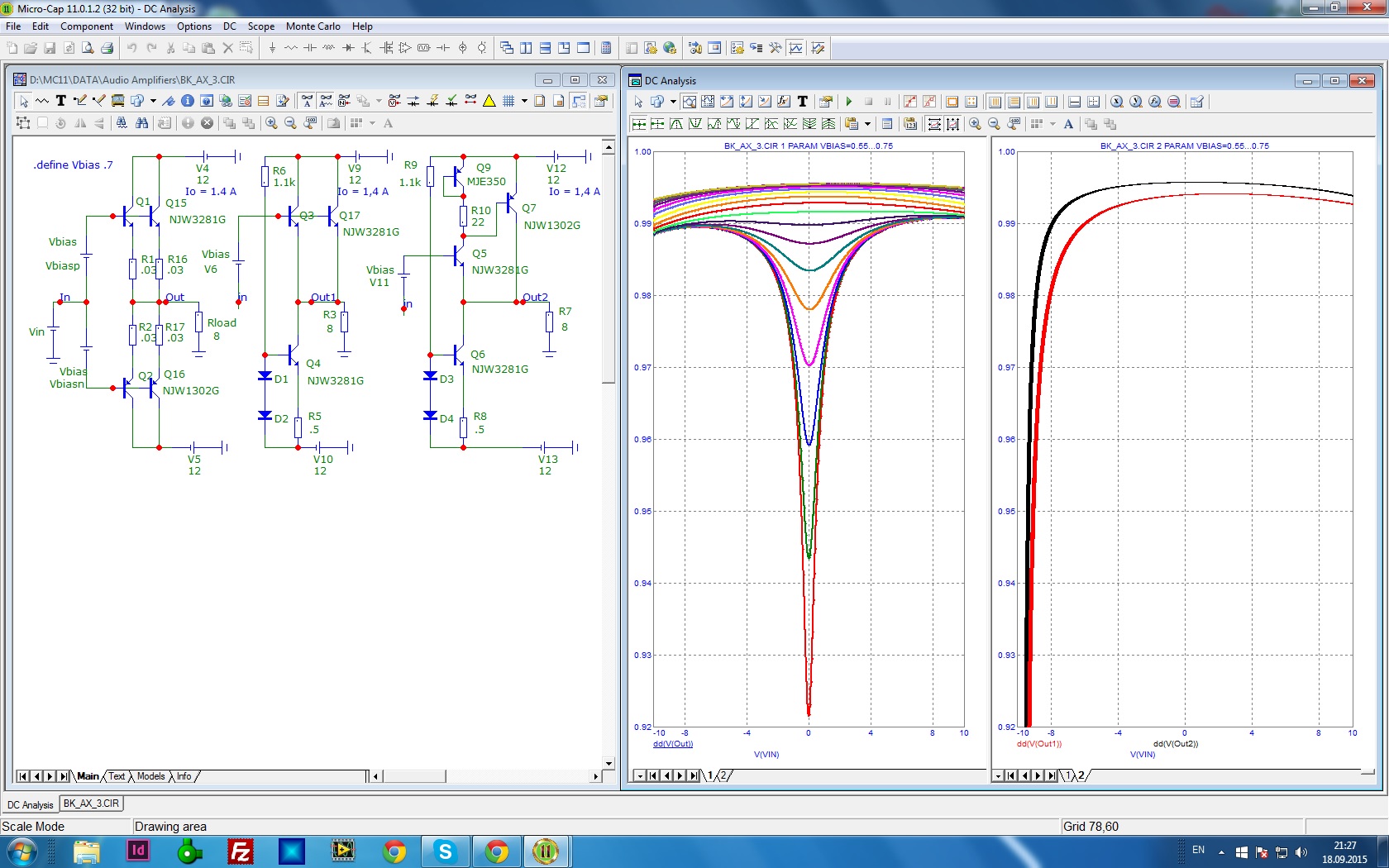

    Для большей уверенности в корректности теста по АХ привел ВК и графики в "единую систему координат":
    - токи покоя равны по 1,4 А;
    - в плече ЭП использовано по два мощных транзистора;
    - графики АХ выведены в одинаковых масштабах.
    Стандартный двухтактный ЭП явно проигрывает и является аутсайдером теста.
    Лучший результат у модернизированного, линеаризованного ЭП.
    Жду Ваши предложения по дальнейшей линеаризации АХ ЭП.
