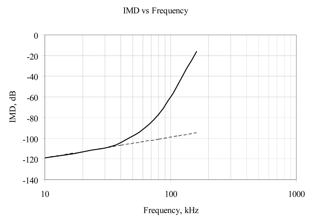

    Разностный тон вплодь до 19+20кГц (1кГц) не меряется (меньше или равен ~ -130дБ).
    Очень странно, привожу частотную зависимость IMD (f1-f2=1 кГц, Pвых.по=50 Вт) для схемы, где модель LM3886 практически идеальная (Временной шаг достаточно мал 5n, выборка FFT 512k ).

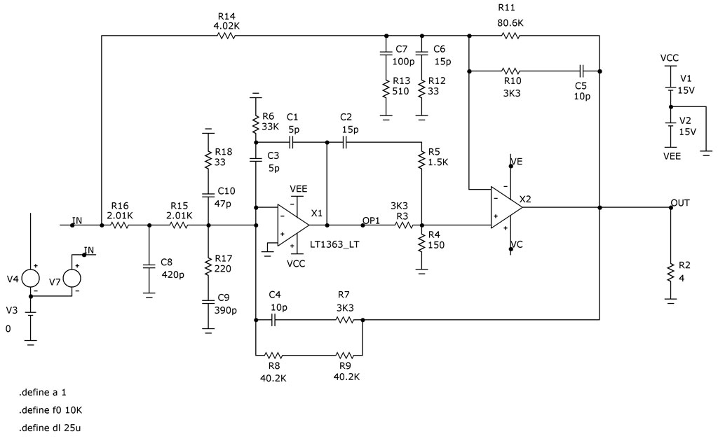

    А вот это уже интереснее, что нам скажут на это любители стимуляторов, и почему я им не доверяю: смотрим на примере той-же схемы усилителя Орлова - в цепи ООС конденсатор емкостью 100мкФ от резистора на землю - задаем частоту сигнала 20 Гц, амплитуда на выходе 20 Вольт под нагрузкой, измеряем Кг. Далее - проделываем такую-же процедуру, изменяя номинал этого конденсатора, для понимания вопроса достаточно двух измерений, одно - с номиналом его в 150 мкФ, второе - с номиналом в 20 мкФ(увеличив для этого случая на 10% амплитуду входного сигнала для корректности измерения) - сопоставляем измеренные значения Кг, и видим - для этих трех случаев максимальный Кг имеем при 150 мкФ в цепи ООС, минимальный -для 20 мкФ. Главное - отношение Кмакс/Кмин результатов измерения Кг в 1000 раз(!). Не хочу утомлять уважаемую аудиторию - вот вам типичный глюк(глючок!!!), и таковых немало на практике. Что могут сказать на это в защиту симулятора оппоненты? Вячеслав
    audiomun, а Вы не пробовали измерения проводить после установления переходных процессов? А так же не забываем делать временной шаг по меньше и больше выборку FFT. Что-то я не замечаю таких глюков, уж извините.
    Что значит практически? Если у тебя линейные модели ОУ, то искажений вообще не должно быть (если на выходе у них сигнал меньше питания).
    Модель LT1363 нелинейная . У LM3886 линейный выход, но нелинейный вход (стандартная модель ОУ level=3).

    По умолчанию Re: Глубокая ООС и динамические искажения в УМЗЧ
    Поставь все линейные и посмотри.
    Я вообще думаю 5n много, я пользую до 0.1n, если на ВЧ. Поэтому я интермоды и не симулирую, долго очень. ZD-50 я мерял в реальности (и не только я).
    И окно больше тоже смысла не было?
    Не понял, какое окно? Сейчас попробовал с линейными моделями с тем же шагом на до 20 кГц совпадает, а потом идёт по пунктирной линии (т.е. на ЗЧ, нужно было шаг уменьшать, на ВЧ нет смысла). Т.е. где-то с 40 кГц реальная модель начинает упираться.
    Окно FFT. На выше 50кГц и максимальной амплитуде искажения могут быть выше, если в ОУ LM3886 есть ограничение по скорости нарастания.
    Окно FFT.
    Увеличил до 1024к. В общем на ЗЧ получил 127-130 дБ. Выше 40 кГц усилитель упирается. На 80 кГц уже совсем дела плохи.
    ---------- Добавлено в 18:12 ---------- Предыдущее сообщение в 18:11 ----------
    На выше 50кГц и максимальной амплитуды искажения могут быть выше, если в ОУ LM3886 есть ограничение по скорости нарастания.
    Они есть, строго по даташиту.

    Ты чего подаёшь и чего смотришь
    два сигнала с амплитудой 0,5 В и разносом частот на 1 кГц.
    И учитываешь на FFT только 1кГц? Или все, кроме основных?
    Вот как измерения проводятся #462. Результат снимается только после второго прохода.
    Какое у тебя напряжение на выходе входного ОУ, когда меряешь выше 40кГц?
    ---------- Добавлено в 10:26 ---------- Предыдущее сообщение в 10:23 ----------
    Ну я так и не понял, ты из FFT берёшь только уровень 1кГЦ?
    0,7 В на 40 кГц,
    1,5 В - 80 кГц,
    13,5 В - 150 кГц.
