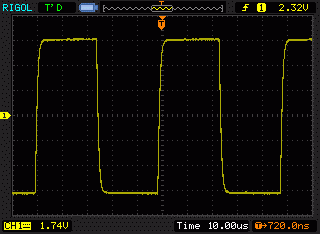

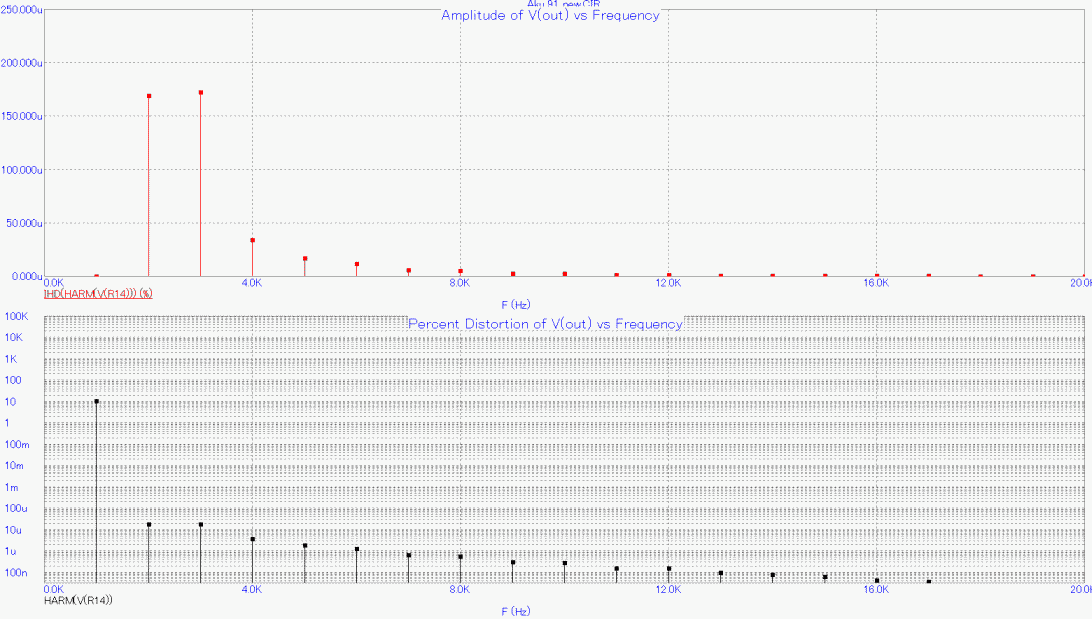

    Переделал макет под такую схему, где немного поменял номиналы коррекции.
    Aku_91.CIR
    Сделать коррекцию красиво и лаконично у меня опять не получилось, однако работает. Как мне кажется, смысл "довесков" к коррекции Акулиничева в том, что в таком варианте увеличение самых "скользких" емкостей коррекции по 2пф в 2-3 раза от указанных на схеме не приводит (в симуляции) к фатальным изменениям устойчивости. Повторяемость должа быть лучше.
    К сожалению опробовать схему SAPR на моем макете не получается, у меня собрано на SMD, слишком тесно и нетехнологично, нужно всю конструкцию делать с нуля. Просто заменить элементы коррекции+2 эмиттерных резистора с сохранением остальной схемы не получается.
    Microcap обещает такие искажения 1кГц на нагрузке 8Ом.
    Заработало сразу, без звона. Получил такой меандр на 20кГц 10В выходного напряжения.
    Померять реальные искажения не умею.
