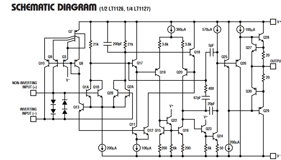

    А по поводу выходного тока LT1126 - Continuous Output Current что-то можно сказать?- не нашёл ни какой информации
    В даташите схема дана, у выходного каскада резисторы 20 Ом, когда на них 0.6В появится, защита сработает.

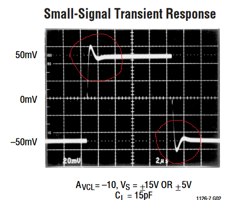

    Хотел приобрести LT1126
    Извини а чем она тебя привлекла ? время установления большое- горбик приличный на меандре восходящий и нисходящий-схема у чипа сложная -сигнал идет через столько P-N переходовНажмите на изображение для увеличения.
    и обратите внимание что измеряли они в микросекундном интервале !

    Цитата Сообщение от тундра Посмотреть сообщение
    Извини а чем она тебя привлекла ? время установления большое- горбик приличный на меандре восходящий и нисходящий-схема у чипа сложная -сигнал идет через столько P-N переходов обратите внимание что измеряли они в микросекундном интервале !
    Видите ли вот в чём дело- я раньше гнался за характеристиками, у кого больше мигагерц, скорость нарастания сигнала и прочее самое самое. Но оказалось что музыка и характеристики на бумаге не всегда уживаются. Вроде у одного искажения на бумаге меньше, а слушать музыку с таким ОУ не хочется. LT1126 показал себя удивительно музыкальным и самое главное универсальным- он прижился вообще везде где я его применял- и после цапа в фильтре работает отлично, и УВ/УЗ магнитофона. На наушники не пробовал ставить. Он стабильный, не заводится, не требователен к обвязке. Скажем LM6172 опер отличный, но при несоответствующей обвязке заводится, было даже прям в звуковом диапазоне свистел. Ну и для применения в УВ магнитофона важен параметр Input Voltage Noise - он определяет шумность УВ, так вносит наибольший вклад. Опять же профильного образования у меня нет, я уяснил ключевые характеристики ОУ, но многое мне не ясно. Я смотрю в основном чтоб корпус был нужный- переходники вызывали у меня проблемы, чтоб питание подходило. Стал избигать очень быстродействующих, они частенько заводятся- в любую схему без изменения обвязки не воткнёшь просто так.

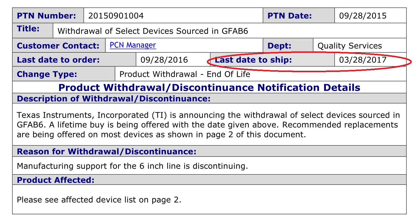

    Интересно по поводу 49990
    LME49990MA/NOPB | None | None
    Не заменим, и потому что не никому не нужен или дорого изготавливать и такие параметры не нужны?

    Документ старый, последний раз его корректировали в марте 2017 года

  20. #620
    Завсегдатай Аватар для sia_2
    18.07.2005
    4,004
    По умолчанию Re: лучшие операционники класса hi-fi
    Цитата Сообщение от Mickhail Посмотреть сообщение
    EDDiE,
    Спасибо.
    Обьем продаж мал и нет "важного" заказчика -> снять с производства и поддержки. Собственно производство кремния стоит (в пересчёте на чип) очень недорого, основные деньги жрет именно поддержка - логистика, ответы на вопросы потребителей, ведение внутренней документации. Поэтому если изделие не продается в количестве, позволяющем содержать на выручку от него хотя бы нескольких человек - нафиг оно надо.
