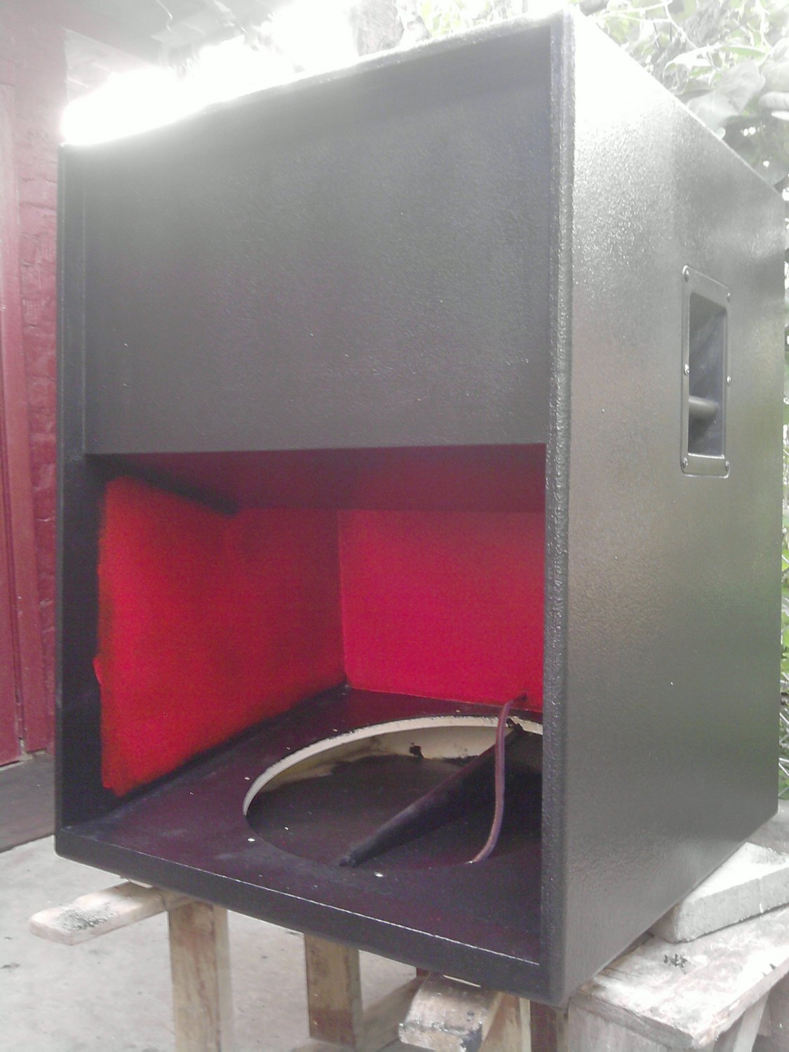

    Колер обычный универсальный.... подходит для любых красок...
    А капли можно в домашних условиях нанести. (только предварительно постелив плёнку на пол и укрыв всё что поблизости)
    Для этого требуется:
    несколько самых простых зубных щёток с жёсткими щетинками
    маленькая баночка (аля детское питание)
    и собсно краска в этой баночке.... ;)
    + фен для ускорения сушки (лучше промышленный) но важно не перегреть, иначе капли будут лопаться и это несколько испортит внешний вид..
    О технике: по краю банки щёткой над поверхностью нанесения.... ;)
    Когда рука почувствует сколько краски надо брать на щётку будет получаться весьма неплохо...
    !!!Важно!!! ПВА должен быть густым, самый лучший для этих целей ПВА СТОЛЯР (Момент) в жёлтых бутылях с красной крышкой
    Время нанесения капель на один таппед - часа полтора-два с учётом подсушки феном... Для небольшого непромышленного производства в домашних условиях имхо очень неплохо... За день можно запросто покрасить полностью(включая первые два слоя + капли) штуки 4 таппеда...
    Удачи всем!

    при данном методе окраски помните что колера надо не через чур много ! он будет мешать сохнуть! и не мало...цвет не получится! а поверх всего потом обязательно лак! ибо влаги очень боится! на рисунке ТН18 не совсем еще финиш, красным не докрасил еще!!

    В таком случае лучше использовать особо концентрированный колер (его нужно в разы меньше чтобы отколеровать краску) он как правило идёт в маленьких бутыльках...

    Покрытие ПВА+Колер+Лак...

    а если лак повредится, и на пва попадет влага?
  10. #609
    19.09.2006
    459
    По умолчанию Re: Tapped Horn 12* mini
    Ну лак повредится лишь в случае царапины..... а от царапин и Warnex не спасёт...
    В чехлы надо запихивать...

    А лак какой? Красиво получилось.
    С уважением Ударенный током.
  20. #619
    19.09.2006
    459
    лак подбирался матовый нитра.... потом после того как лак высох... его немного чистым ацетоном протёр для большей матовости...
