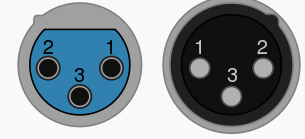

    Кто может сказать, что это за гнездо под микрофон у E-mu 0204, 0404. Без внимания купил спикон, а это не то. Нашел в нете, что это комбинированные XLR-XLR
  17. #616
    18,319
    По умолчанию Re: E-mu 0404 USB
    Спикон это для подключения акустики, в микрофон имеет разьём "канон" - по научному XLR
  18. #617
    26.01.2011
    Винницкая обл.
    177
    Я знаю, что такое канон. На первом рисунке канон, а на втором?

    На втором "комбо" - в него и XLR залезет и джек 6.3мм только для них контакты раздельные и имеют разную чувствительность и разный входной импеданс. Джек там как инструментальный или как линейный вход используется, впрочем как и везде.

    Покупай обычный XLR, там он и нужен для подключения микрофона. А круглая дырка в середине, это под "толстый" джэк для линейного входа. Разъем стоит комбинированный XLR + Джек.

    Спасибо, ребята, разобрался. Действительно обычный канон подходит. Нужно смотреть в очках.
