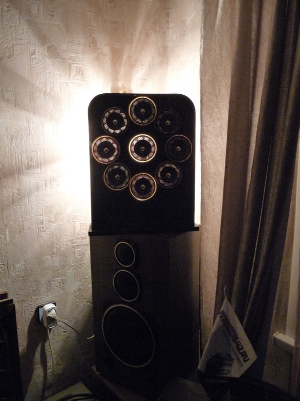

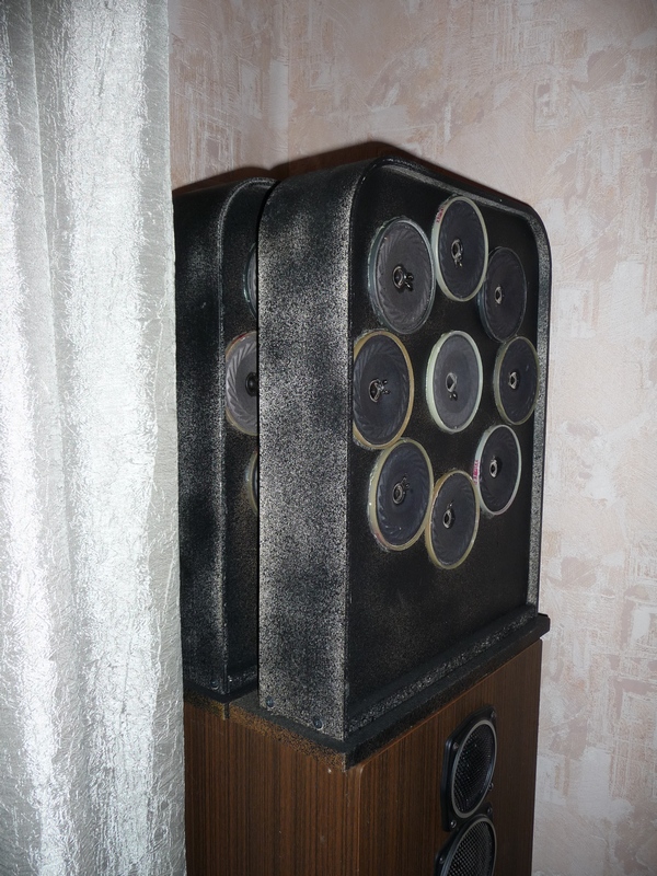

    Зато верхняя часть не так масштабна в изготовлении и уже фактически готова:

  12. #611
    13.01.2006
    3,239
    По умолчанию Re: Твердый рупор\пассивник с низвой добротностью- чтоже на самом деле?
    все в одном диапазоне или как то игрались фильтрами что бы расширить направленность?

    Я их ещё никак не пробовал. Планировал в воскресенье, но не срослось. Завтра-послезавтра дождь обещают - не поеду на "грядки", вот и спаяю три последовательных группы в параллель.
