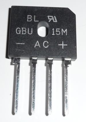

    По умолчанию Re: Шоттки в выпрямителе
    усилитель 2х70вт примерно. Из диодов то можно, но его там закрепить еще как-то нужно. Идеально было бы что то в таком корпусе, но нормального качества...

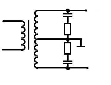

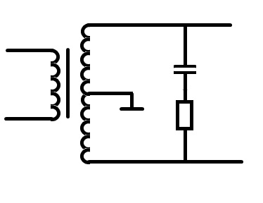

    А не в простейшем? Просто если уже делать так делать. Всеже почитать бы где-то про это.
    Какой вариант правильный?

  16. #615
    Старый знакомый Аватар для SCSRT
    02.04.2006
    Северодонецк
    700
    Похоже правильный второй вариант. Тогда вопрос, какой конденсатор нужен, пленочный или керамика или еще что... Сорри за глупые вопросы, но с этим я еще не сталкивался...

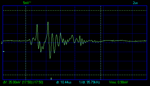

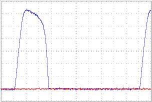

    а можно просто взять и два-три раза посмотреть реальным скопом реальный выпрямитель, толку будет куда больше
    Вот реальным скопом измерено, ток диода - где здесь могучие обратные токи, которые мешают всем жить?
    Так неправильно измерено, я ж писал, что через ФВЧ мерять надо, иначе из-за несопоставимого масштаба 50гц и помехи просто ничего не видно.
