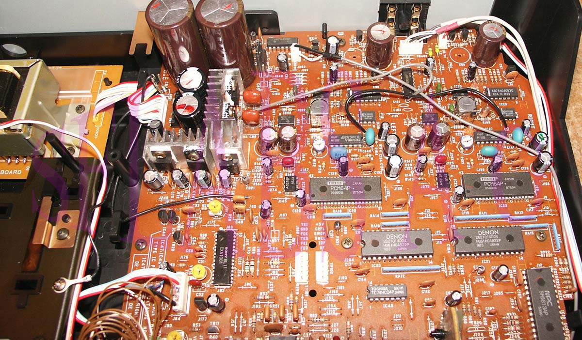

    Транспорт как у DCD-2560. Головка в вихревом магнитном поле, висит на станине из искусственного камня, которая в свою очередь на пружинно-резиновом подвесе крепиться к стальному основанию.
  13. #613
    Новичок Аватар для retropolis
    29.11.2005
    Красногорск
    По умолчанию Re: CD Плееры.
    Это ты о плюсах 1520?
    В принцире, этот аппарат меня устраивает.
    Что за микросхемы с маркировкой Denon?
    CXA 1081 снято с пр-ва в 95 году - что это такое?
    А какие у него минусы?
    Преобразователи интерфейса естественно.

    Их отсутствие и настораживает?
    У меня какой-то кривой даташит на PCM64, непонятно в каком формате он принимает данные.
    Можно поподробней о том, что выдает SM5813 и что принимает Цап?
    С таким подходом можно вообще остаться без хорошего ПКД.
    Вариант без проигрыша - купить Denon DCD-3520/3560 за 800$, если повезет
    Возьми на DAC729 (это его бытовая версия) там все понятно.
    Не нашел даташита на DAC729, только 725.
    CXA1081 это похоже сервопроцессор, давно снятый с производства.
    Скорре всего на 1520 и остановлюсь, а иначе действительно останусь нисчем. (если его уже не купили :twisted: )
