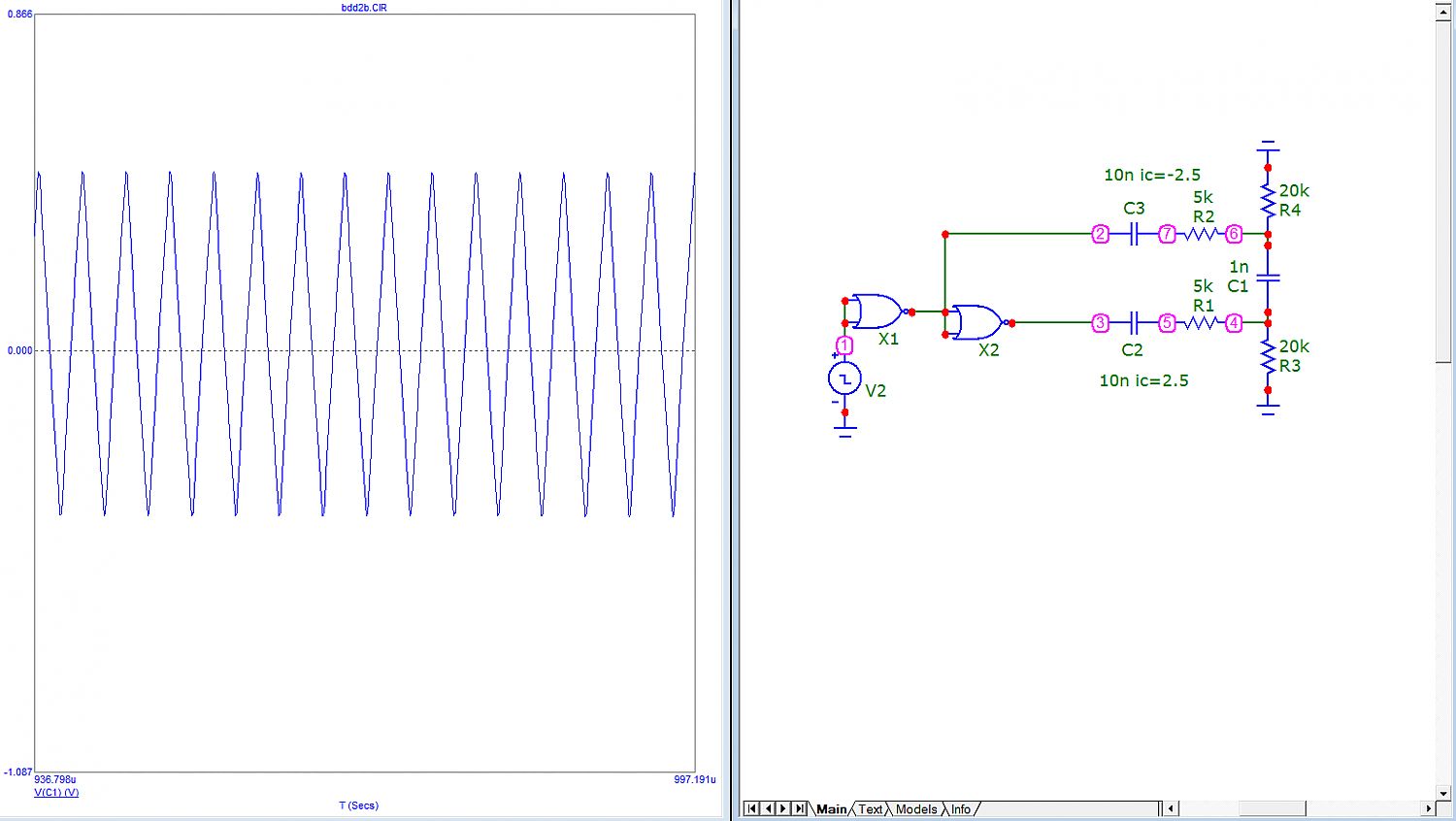

    Кто как думает, имеет ли право на жизнь, этот двухфазный усилитель?
    Хотелось бы узнать мнение местных гуру, к какому классу относится эта схемка?
    Частота входного напряжения 20кГц, на выходе максимальная амплитуда.
    Частота генератора треугольников 250кГц.
    На третьей картинке АЧХ фильтра.

    korolkov24, обычный ВСА это.
    Кстати, про плавающий источник V2 (треугольник)... Ну ладно, для симуляции "на попробовать" так можно нарисовать, но как ты в реальной жизни его туда запихнешь? По сути ведь, у тебя получилось 2 треугольника, инвертированых друг относительно друга - если б сразу так нарисовал ни у кого бы не возникло вопросов
    PS в развитие идеи.. думаю, не сложно будет сделать N-фазный генератор треугольника на какой- нить attiny. Повесить на каждую фазу по интегратору/компаратору/драйверу и вуаля! ;)
    Дифференциальный генератор, ещё проще получить линейность треугольников, так как амплитуда прямоугольников в 2 раза больше.
    Вообще схема так сделана просто для удобного просмотра, реализовать по-всякому можно.

    korolkov24,
    Всё гораздо проще, достаточно одного генератора и двух компараторов.
    Сейчас уезжаю надвое суток, приеду, нарисую.
