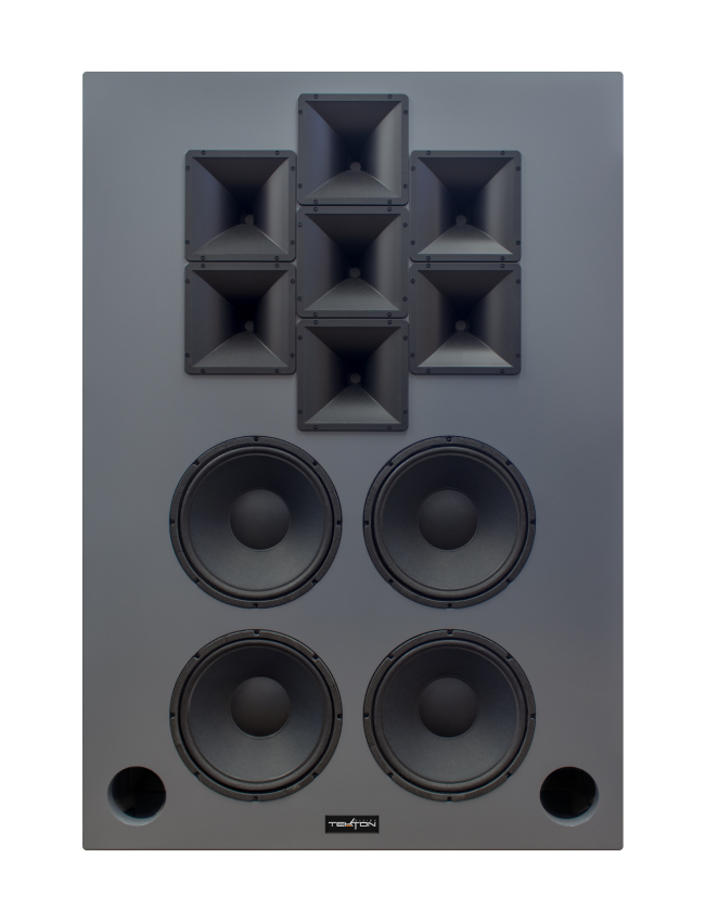

    Есть мнение почему не делают мтм, диаполито на рупорах? Рупора не для точности а для "вкуса" =) ? Единственный эксперимент увидел и то в другой сфере.Нажмите на изображение для увеличения.
    Это всё из-за белой изоленты.

    Если слушать с 30 метров, то всё делается именно под это расстояние. Не бери в голову.
