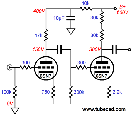

    Delta213, оно конешно так. Но с 3 килами анодного у 2А3 - выходное вы какое получите и что с ним потом будете делать?
    А в драйвере для 2а3 на двух каскадах 6SN7, пока ток не уменьшил во втором каскаде и не добавил ему смещения, получал лажу.
    Сейчас с питанием +420 в анодный резистор 40 килоом, ток 5ма, отлично все с симметрией и со спектром. Получится- сделаю +600в питание, как советует БрускиНажмите на изображение для увеличения.

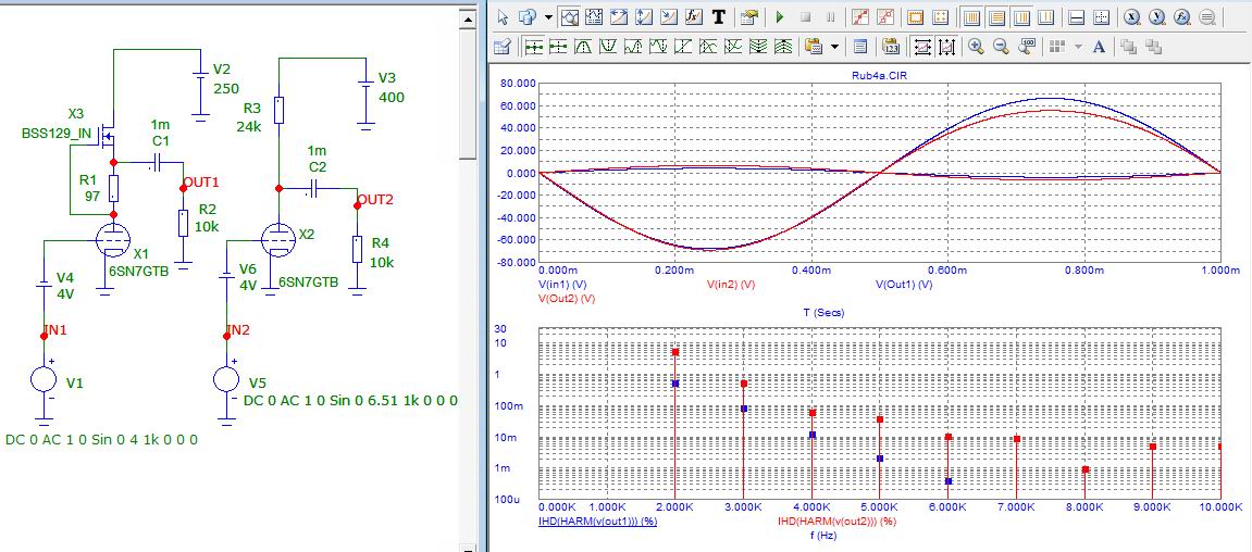

    С резистивным каскадом.СРПП во первых по уровню гармоник - в топку...
    Ниже две картинки на холостом ходу и с нагрузкой 10к.
    Режимы взял, рекомендованные Delta213, (если надо другие - напишите какие).
    Если микрокапом слушать, то да ИТ в аноде лучше.
    Насчет 6н28б, она просто создана для гибрида, усиления как раз что надо, в спектре довольно большая вторая гармоника, которая давится РР схемой, маленькая и не греется, легко встраивается куда угодно. Под печатную плату просто создана. Я на ней делал гибрид, ВК Никитина, заказчик очень доволен. У меня она в пассивном пост фильтре после пцм63 стоит, в каскоде с 2н4416/

    И на последок, в подавляющем большинстве случаев увеличение активных элементов в тракте есть плохо. И если мне память не изменяет, то Вы так же находитесь в стане предпочитающих короткий тракт. Что то изменилось?
    Нет, но с резистором не получается короткого тракта, поскольку сигнал проходит через БП. Чтобы этого не было, приходится ставить всеми нелюбимые электролитические конденсаторы по питанию
    Это не ИТ в аноде - это гибридный СРПП. Я живьем слушал эту схему в гибридном УМ с лампочкой 6Н30П и в гибридном телефонном усилителе с лампочкой 13П1С (в триоде). А вы в каких усилителях слушали гибридный СРПП?
