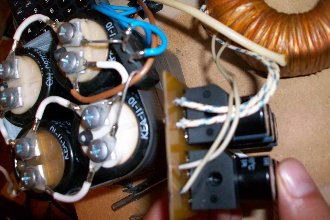

    KBU602 засажен по "самое нихочу" в плату и до конденсатора расстояние минимальное. Вот тебе и индуктивность, Илья. На БП, где видно пику, мост припаян всей длиной своих ног к конденсатору, у которого, видимо контакт к ёмкости большой длины (еще + индуктивность). Выпрямители с одинаковыми трансформаторами и кбу-хами. Разные по схеме в одном кбу один, во втором два (с короткими ногами).

    Где-то что-то не так. Ну не бывает трансов с нулевой индуктивностью рассеяния, и она много больше, чем индуктивность дороги от транса к диодам.

    Звенит на мегагерцах, а индуктивности короткого проводка, достаточно, на мой взгляд. С меньшей индуктивностью шунтирование ёмкостью даёт хороший результат (размещение керамических конденсаторов параллельно диодам) - ноги короткие, их индуктивности недостаточно для большой амплитуды колебаний. Как в моём случае с первым блоком питания, где с большим трудом разглядел колебаНажмите на изображение для увеличения.

    По умолчанию Re: Усилитель Холтона
    Лучше один раз увидеть, чем сто раз услышать
    Соврал я KBU разные, где две - там 6 Ампер, одинарная на 8 Ампер

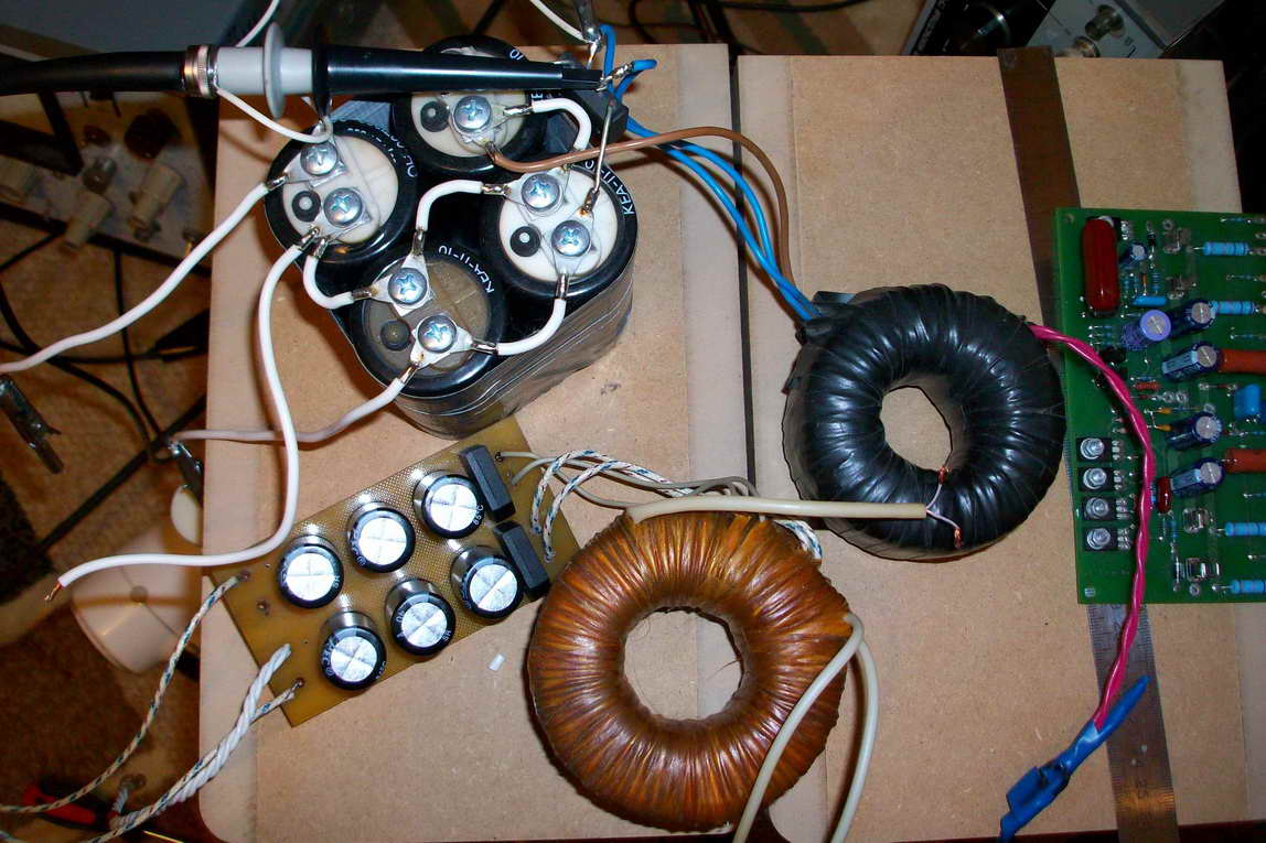

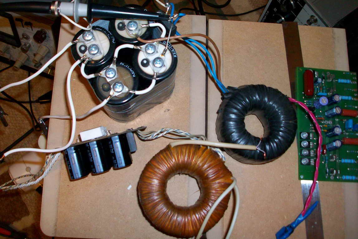

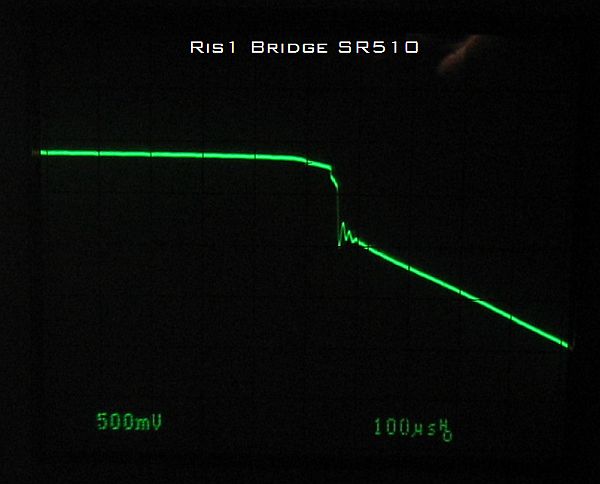

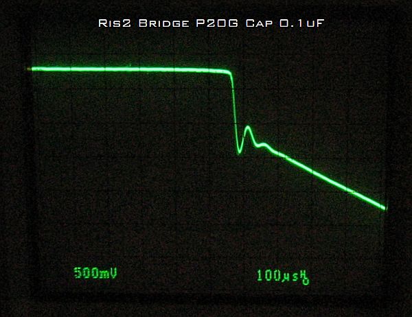

    Не для спора, для информации.

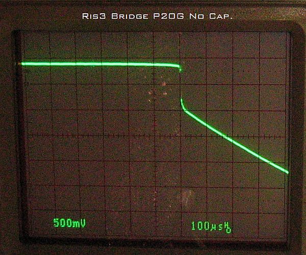

    На рис1 Шоттки.
    На рис2 довольно старые диоды GP20G. Внимание! У них емкость 40pF. Сравнительно маломощные, 2А. Параллельно вторичной обмотке стоит дисковая керамика 0,1 мкФ 500V.
    На рис3 = рис2, без емкости.
    Трансформатор на рис1 тороид, не очень хороший. Он дает некоторую помеху, потому что индукция его порядка 1,5 Тл. Другой подключать лень.
    На рис2-3 шихтованный трансформатор, типа Ш-I.

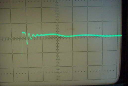

    nikolayms, Надо смотреть не момент включения, а момент выключения диодов
    Но помеха на фронте тоже имеет место быть, так что, имейте ввиду.
    ИГВИН, на третьей картинке вертикальная разметка экрана не к месту. Небольшой колебательный процесс заметен.
    ВейвКорп - это тоже я.
  13. #6032
    13,188
    Там быстрый спад, без колебаний.
    Снимал с рук, при растяжке х10, и было легкое дрожание на экране. Осциллограф 150 МГц.
    Это на осциллографе видно отчетливо, но снимок вышел как будто там размытие.
    Остатки переколебаний на дуге ниже спада.
    Собственно о чём говорит сравнение 2-3 снимков? О том, что не всегда полезно шунтирование вторички. По крайнем мере "голой" емкостью.
    Лучше всего подбирать эти цепи с помощью приборов.

    Снаббер правильнее. Емкости параллельно диодам сами дают звон, правда более низкочастотный. Нужен элемент внесения потерь в контур - резистор.
    +100.
    На снимках выше видно, что иногда лучше ничего не ставить, чем голую ёмкость.
    Ставим снаббер, контролируем приборами.
