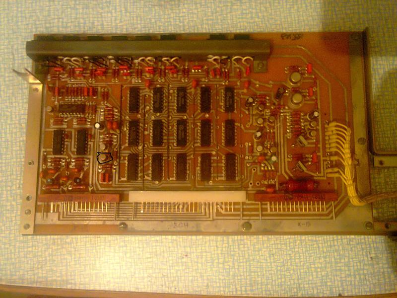

    Какая рамка? Плата крепится с одной стороны на "ухо" шасси, с другой стороны - через кронштейн разъема ДУ.
    Вот же рамка, уходит еще вправо.
    Видно на фото.
    И справа тоже такой же уголок крепления к ЛПМ.
    И посмотрите как плата прикреплена к рамке (задняя часть платы).

  15. #6014
    Завсегдатай Аватар для nvv957
    17.03.2008
    1,518
    Вот же рамка
ID:	354749Вероятно такая версия крепления БУ.

    Оба варианта на МК, просто один с ШИМ-ом, второй - с линейным выходным каскадом. Первый не будет греться, зато будет давать помехи. Вряд ли его кто-то захочет ставить в магнитофон. Что касается сложности, так оба варианта примерно одинаково сложные. И с питанием непонятно, что делать. Что в итоге получим? Меньшее гудение двигателей. Тогда дешевле и проще купить двигатели от Revox.
    Нет у меня никакой рамки, у меня как на фото nvv957.

    Рамка есть только в 003 моделях Олимпов и Элок...
