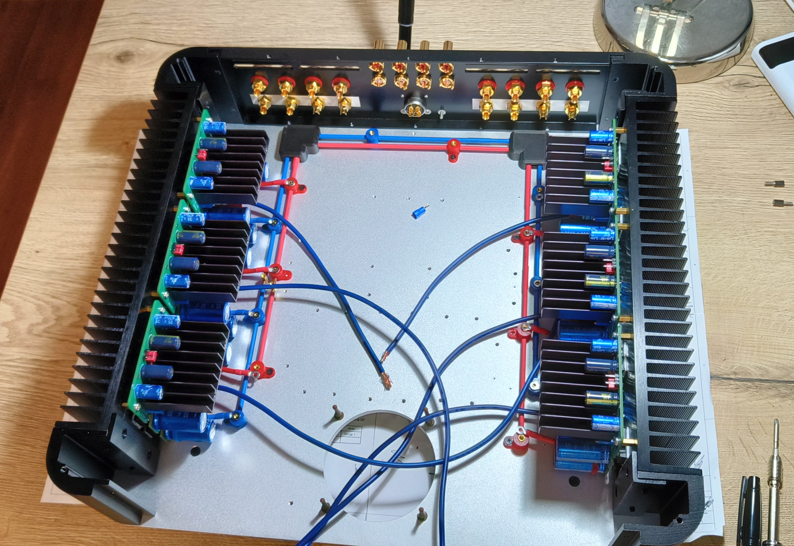

    Приветствую коллег по цеху!!!
    Что то меня зацепило... и понесло в многоканал. Пока, с точки зрения настройки и сведения АС. Прикупил я цапик "Flex Eight" на 8 каналов с плюшками софтовыми типа цифровых фильтров и прочей нужности. Послушал его звук, сравнил с DYK DAC 1.3. В целом звучит достойно, можно пробовать пилить на нем полноценную активную АС.
    Задался выбором усилков и остановился на YES-3-SAB, как лучшем компромиссом для реализации в приемлемым корпусе.
    Решил питание организовать в отдельном корпусе. Причесал плату для многоканала без отдельного БП.

    Усилки собраны, шины питания установлены. Осталось установить кондеры на шины, установить платы защиты и развести сигнальные цепи))))Нажмите на изображение для увеличения.

    Отлично! Собаки лают - караван идёт.
    А что там с пропилами между выходными терминалами? Говорят что качество звука повышается на порядки!))
    По три же полосы, а зачем четыре крутилки?
    на дне еще 2 канала для твиттеров будет...
    Это из анекдота: и Вы говорите... Забил на них))))
    А если серьезно, то пропиливать в данной конструкции нечего, так как земля выходных клемм сидит на этой же панели... если внимательно на нижнии клемники посмотрите, то они вскрыты от краски... а к верхним уже будет подходить сигнал...
  10. #589
    38,940
    По умолчанию Re: Многополосные усилители – это реальность (2)
    Надобность этого, зависит от материала панели, где расположены эти терминалы (в алюминиевых лично я пропилов не делаю).
    И от других причин (в т.ч трансформаторов).
    Про "какчесво звука "вопрос отдельный, но инструментально это видно.

    Странно видеть регуляторы на каждую полосу, выведенные на переднюю панель. Такая регулировка в нужна только при настройке уровней/чувствительности полос.
    Это же самодостаточные усилители. По крайней мере их так можно тоже использовать.... предполагается, что для восьмиканала они будут практически все выкручены на полную. Опять же они дискретные, их положение всегда понятно... Если бы это было, что то типа альса 27, тогда да, было проблемой вернуть его в нужное положение...

    Mazila, Замечательно! Дело идет к обеду. А где приправа в виде акустики? Решение есть? Относительно регулировки раздельно усилителей спорно , у меня общая громкость и подстроечники на уровни мида-сч-вч. Были и отдельные РГ на каждый канал,но обломился. На миде свой РГ. Но это уже концепция. У саба свой РГ,но его трогать себе дороже 1 квт, настроил раз и все.
    Поздравляю!.
