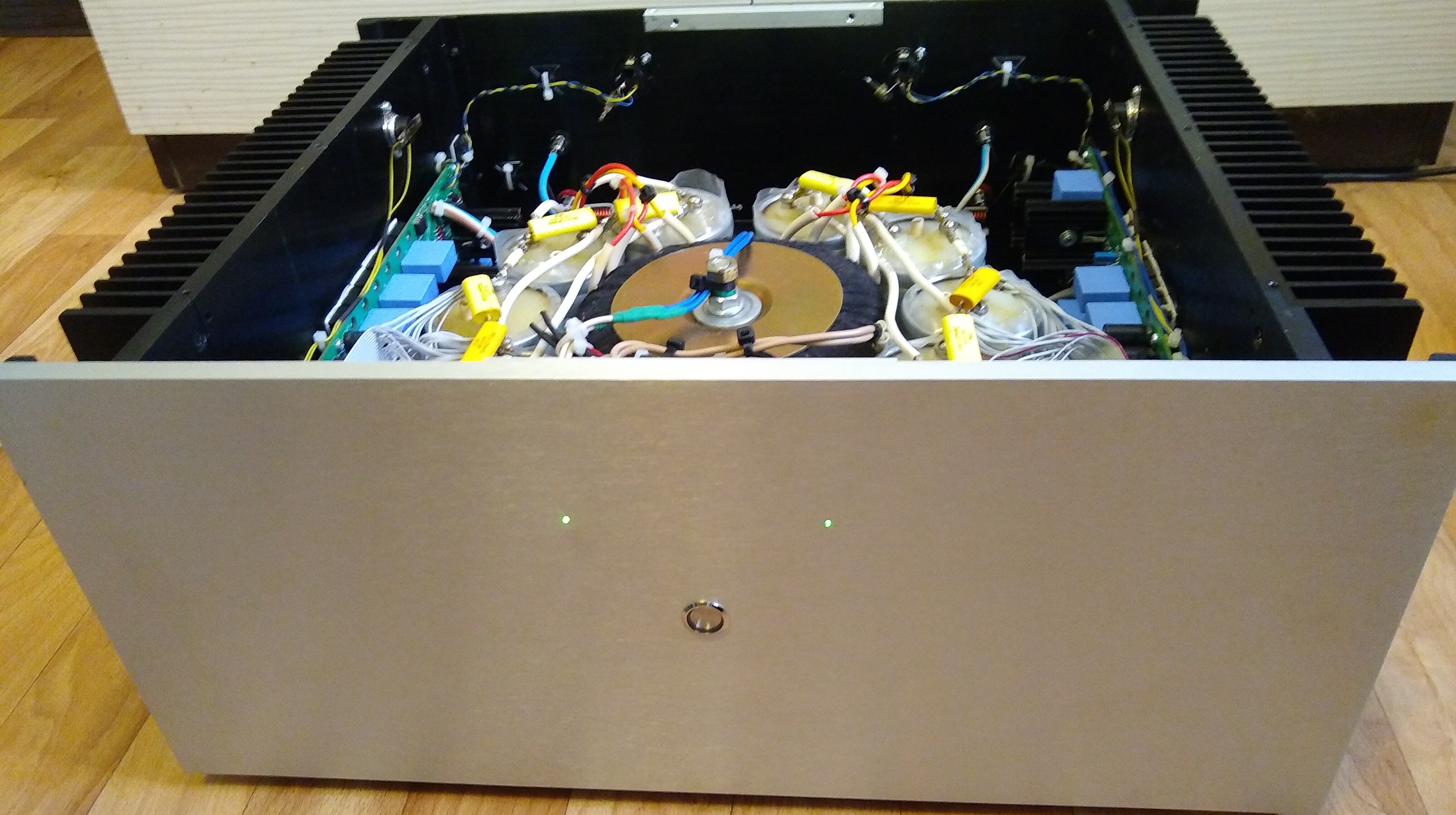

    Цитата Сообщение от finn32 Посмотреть сообщение
    Дособирал в корпус.
    Замечательный проект с отличным звуком! Полностью доволен проделанной работой.
    В сборке применил авторский контроллер для управления включением усилителя и защитами, за что Евгению отдельное спасибо! Это Pro версия CSC с питанием от +-72 В и 5 пар на выходе.Вложение 437636Вложение 437637Вложение 437638
    У Евгения есть плата выпрямителя с фильтрами.
    От нее шлейфом питание уже на усилитель.
    Впечатляет!!!
    Вы до этого разрабатывали параффин вместе с русом.
    Как звук параффина и интеграла в сравнении?

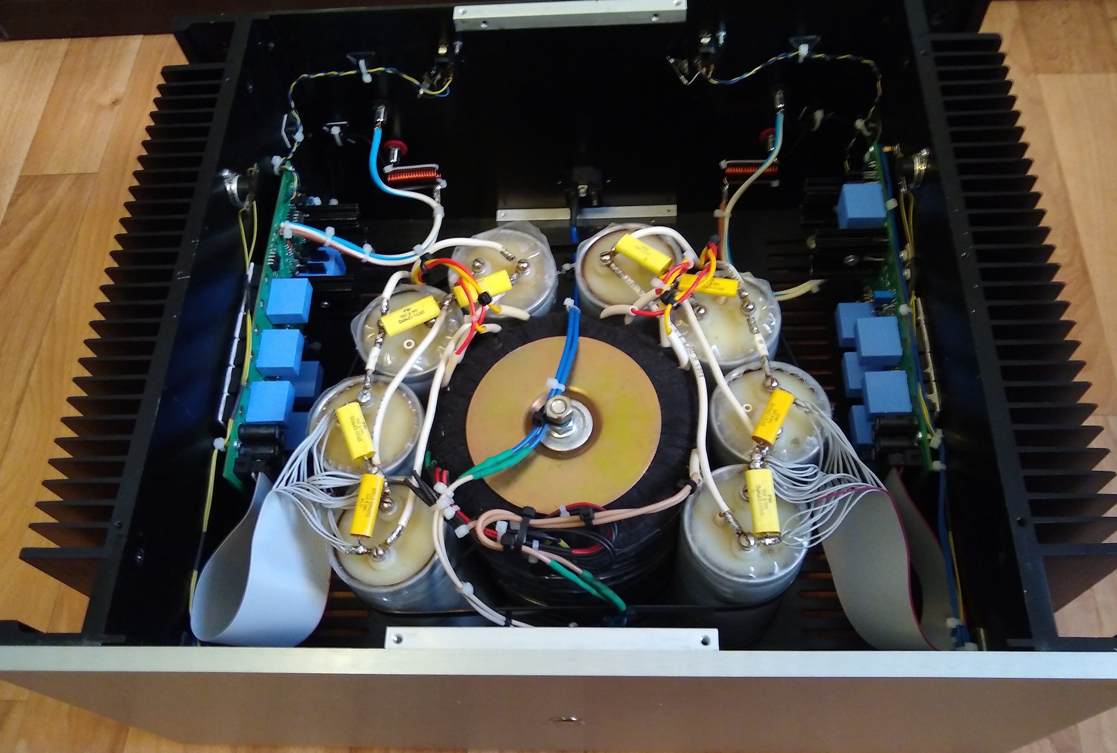

    Я знаю про платы выпрямителей, но у меня имелись банки под проект. А использовать авторские платы- значит покупать новые банки, которые сейчас стОят немеряно. Если бы Евгений расширил линейку плат выпрямителей еще и платами под болтовые банки, то это был бы шик, но у него и других дел хватает, а я не думаю, что сильно испортил по итогу своим колхозом.
    CSC супротив ПараФинна играет по-другому: где-то глубже копает, где-то сцена пошире, где-то открытей и ярче. Но это все по памяти, ПараФинн давно не слушал. Проект решил реализовать, послушав лайт версию, CSC Lt . Евгений объявил, что будет ПРОшник на пяти парах и я решил собирать в корпус его. Слушаю полноценно второй день, сравнивая в лоб с ЛиМиТом на сопоставимых мощностях. CSC PRO явно масштабней и с лучшей динамикой, но сибилянты на нем слышнее. Отчего так, я пока не понял. Причем на мощностях выше 10 Вт в канал они нивелируются, а вот на малых мощностях становятся заметней, особенно "с", "з" и "ф". Сами АС практически не свистят. С этим вопросом буду разбираться. В остальном полностью доволен усилителем.
    Нереально, разных монтажных пятаков получается в разы больше, чем у +- привычных литиков по 18 и 22 мм диаметром.

    С чего бы? Литы стоя, платы надевать на резьбовые площадки.

    Дырку, юбку и межцентровое какие делать?

    Дырку и юбку не нужно. Делаем универсальные футпринты межцентров и все. Если вопрос только в этом, то могу нарисовать, хоть на тут это оффоп. Но, думаю, сами догадаетесь, вроде на опыте же.
    Был похожий опыт с "безупречным" усилителем Селфа с двухполюсной коррекцией и двойкой в классе Б на выходе. Он звучал лучше прочих усилителей класса АБ и Б, что я слышал на тот момент, но подчеркивал сибилянты. Искажения были 0.0006% на 1кГц, выше 1кГц росли первым порядком до 0.004% на 20кГц.
    Кстати, что за корпус с радиаторами? Выглядит отлично.

    Корпус китайский, немного не то,что хотел, но вариантов не было особо.
    При питании +-72 с охлаждением справляется, температура радиаторов 42°С. Внутри корпуса тоже не выше и это плюс.

    Ток покоя предвыходной ступени не маловат вышел? А то оно может из за этого сибилянты и подчёркивать.
    Схему впрочем не видел.

    Сибилянты слышнее, чем в ЛиМиТе, но не катастрофа. Когда думаешь об этом, еще и плацебо начинает работать, психология. Если не зацикливаться на сравнениях, то, вроде как, и не слышно.
    Шунты на банках имеются ввиду? Была такая мысль и я их отпаивал, но ничего не изменилось. Остальные шунты на ПП по схеме, полипропилен,между шинами.
    Странность в том, что, обычно, при увеличении мощности сибилянты становятся выраженней, а здесь нивелируются. А проявляются сильней на низких мощностях и даже фоновых.
