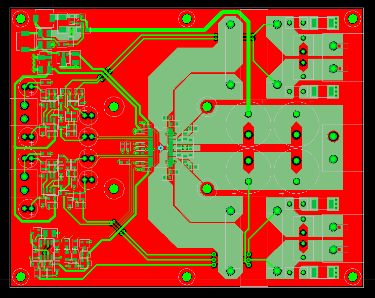

    Zfydy, покажите свой усилитель

    По умолчанию Re: Мой вариант усилителя с применением TPA3255 c ООС
    Это разводка. Живьем сфоткаю и покажу. В понедельник.

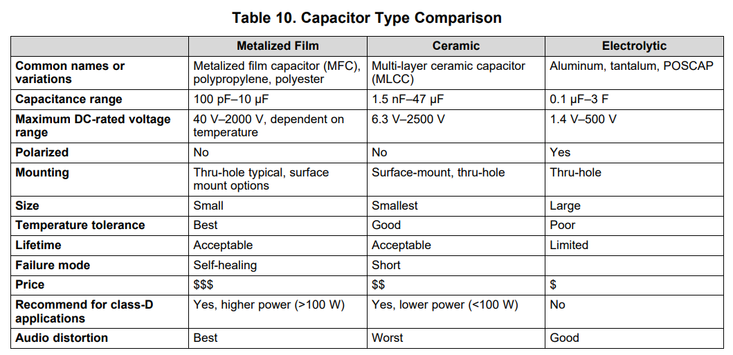

    Вопрос по конденсаторам фильтра, я что-то не могу найти в продаже виму мкп2 0,47-0,68, война однако...
    maxssau ставил лавсан Epcos B32521, лавсановая вима MKS2 еще есть, что если ее снизу зашунтировать 0,1 нп0? И на какое напряжение нужно ориентироваться? БП +-41В, значит максимальная амплитуда будет +-40В, но наверное могут быть выбросы?

    Выбросы если включать без нагрузки. Но я бы взял запас по напряжению как минимум х2
    т.е. 100В, а если вообще от пленки отказаться и использовать бутерброд из 100В керамике х7р и нп0?
    Это тоже лавсан, не надо их чем-нибудь более высокочастотным зашунтировать?

    1,145
    Да вроде справляются, я выше 48 вольт питание не поднимал.

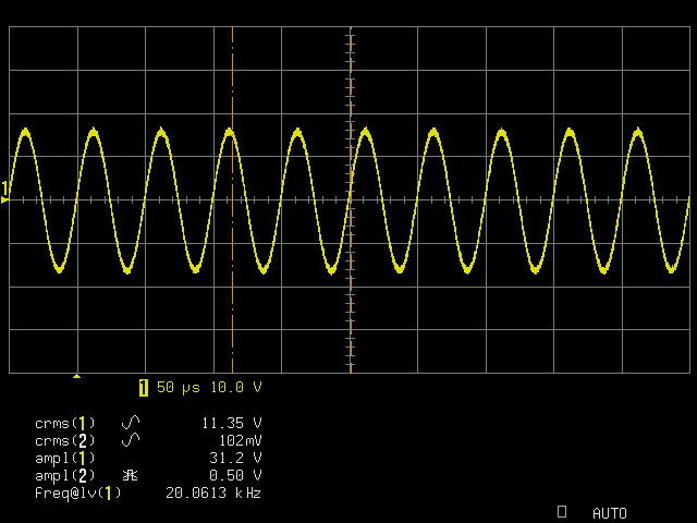

    Если синус 20кГц подать по 0 дБ, не пыхнут? Хотя зачем это делать.

    В одном из аппноутов есть расчет фильтра, там все зашунтированно как надо )))) и кстати в конце про выбор конденсаторов
    slaa701a
    https://www.ti.com/lit/an/slaa701a/slaa701a.pdf
    Цитирую:
    For best performance and for applications where ceramic capacitors are the preferred choice due to size,
    a ceramic capacitor with code X7R is recommended.
    с чего бы?

    Цитирую:
    да, но это среди керамики, если компромиссы не нужны то лучше плёнку и т.п.

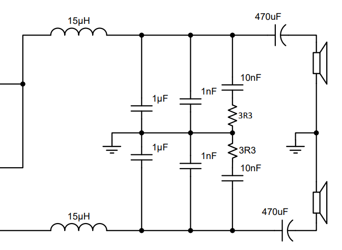

    Так у вас не по 0 дБ, 10В в клетке, где-то 18В амплитуда, или еще делитель на входе был? Но не 180 же?
    Кстати, с уменьшением напряжения питания в Д классе что с искажениями происходит? Интересует диапазон 0-10Вт. Допустим для 3251 заявлено от 12 до 36В питание, надо 20Вт/8 Ом максимальных в БТЛ, это 18В амплитуды, можно ограничится 20В питания, или лучше 30+ ?
    зы
    по керамике они не рассматривали нп0, я думаю если зашунтировать 1мкФ пленку 0,1 нп0, хуже точно не будет, жаль только что 0,1х100В не доступны, на 50В без проблем.
    И судя по этому рисунку, не зря они 3,3 Ом поставили, иначе лопнет 10н.
    дык этож Цобель, в пдфке про это неплохо написано, для чего там это нужно
    сейчас времени нет, сниму осциллограммы на полном ходу, нет там лишних выбросов. Есть еще одна PDF, про post feedback вроде, там есть про overshot на ХХ. Под нагрузкой с фронтами всё в порядке
