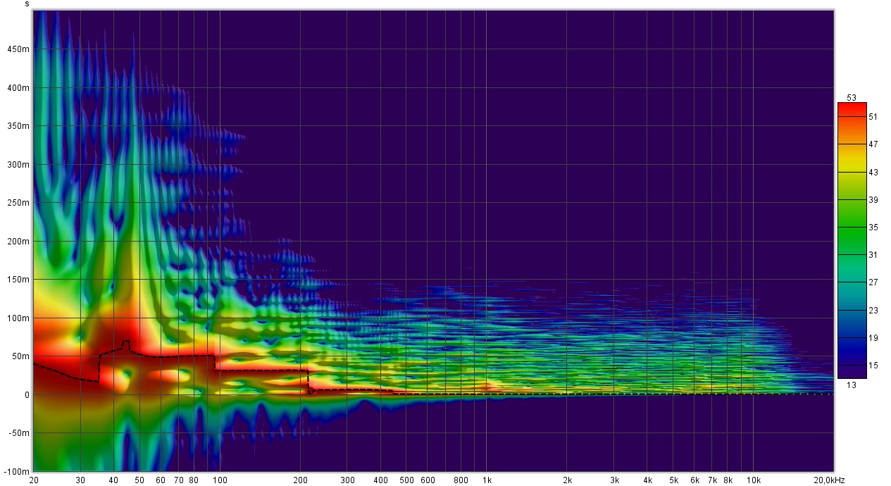

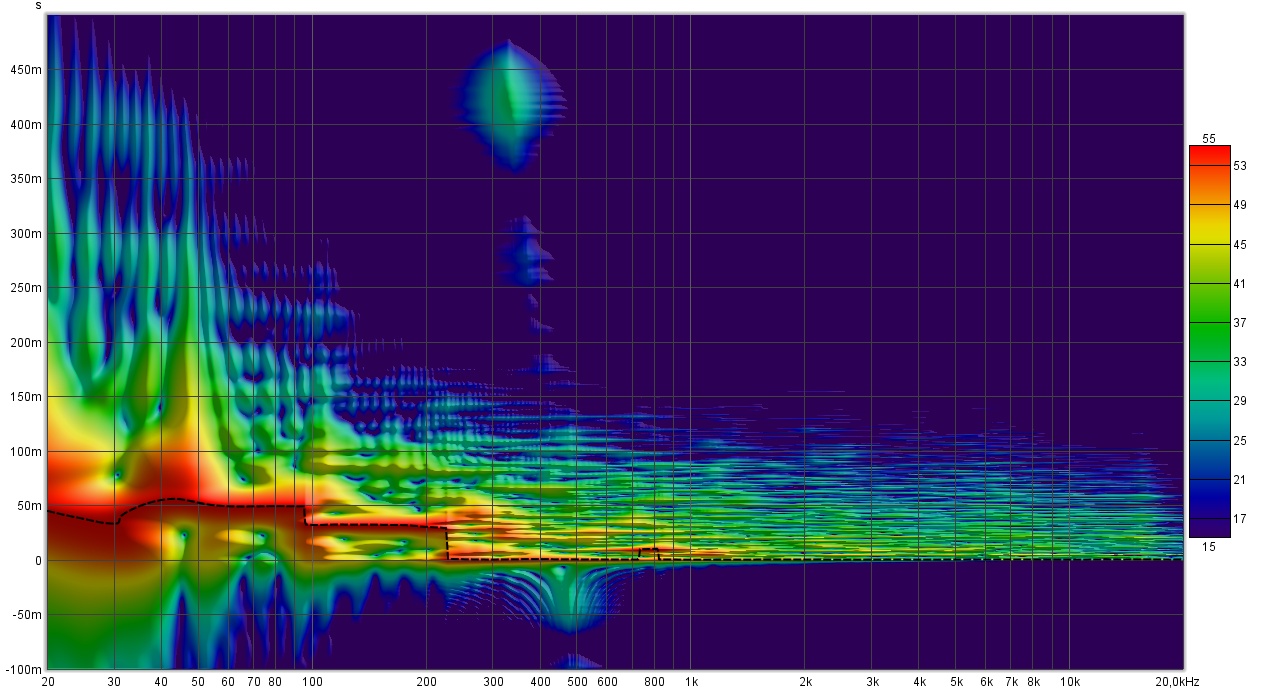

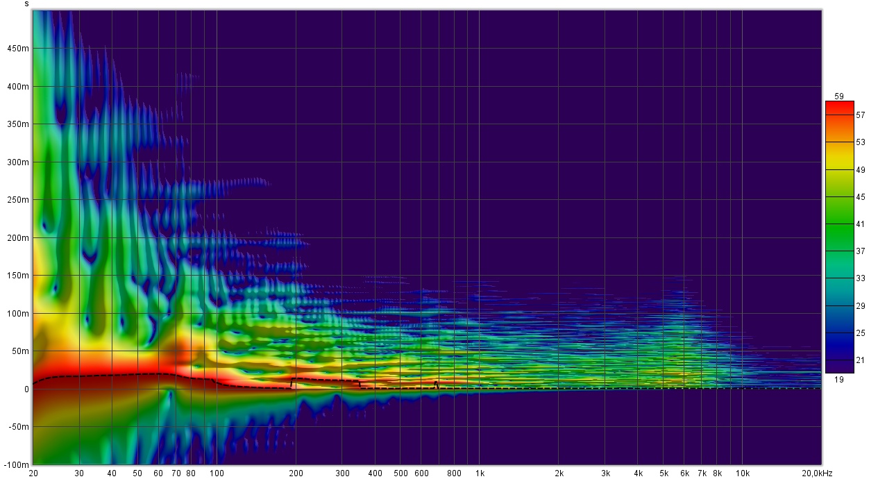

Страница 30 из 124 Первая ... 20282930313240 ... Последняя

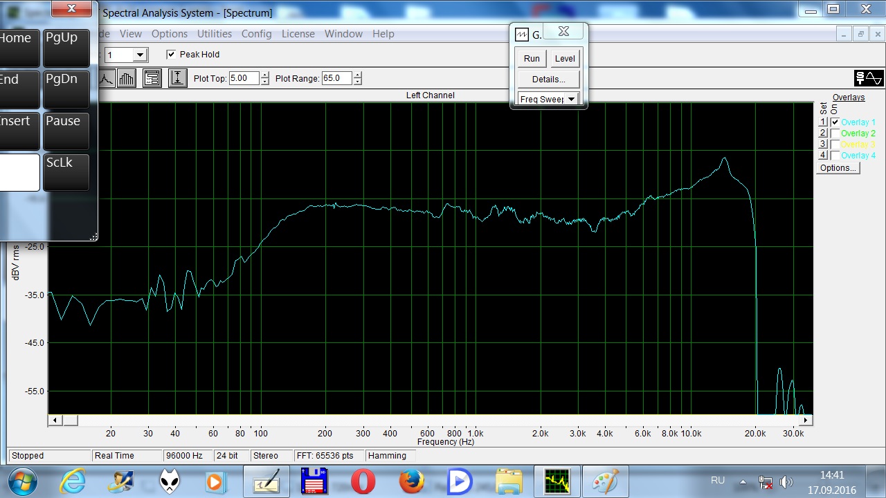

    ---------- Сообщение добавлено 15:50 ---------- Предыдущее сообщение было 00:11 ----------
    Повесил щупы осциллографа на акустику и фронтальный саб.... 50 гц. Есть небольшая задержка.
    Вот так между сабами. И уровень сильно разный. Если выравнивать, то это, как её ж..... звук....

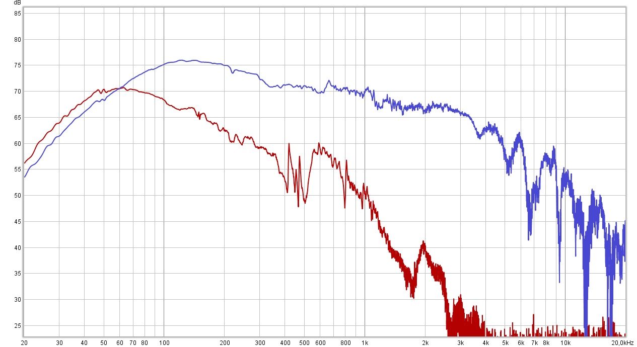

    Померил в ближнем поле фронтальный саб и акустику.
Название:	Стыковка фронтального саба с акустикой.jpg
    Если уровнять, будет переизбыток баса..
    Под диван мерить тыловой саб не полез....
    Последний раз редактировалось алек-сей; 18.04.2021 в 09:56.

    Цитата Сообщение от алек-сей Посмотреть сообщение
    Такое получим?
    Не совсем много лучше Три одинаковых АС+DBA= моно мидбас отдыхает
    Ты сейчас на таком этапе, где дистанционно помочь уже трудно, так как многое смещается из "эталонных", графиков в область восприятия, со всеми вытекающими влияния многих факторов, включая тебя самого.
    По делу: уровень фронт/саба, однозначно должен быть выше чем у тылового. Что до задержки, то уже писал, что тут надо ловить от 1 мс и меньше. Мик просто трубка с диафрагмой, мы много сложнее, имхо физиологическая задержка ухо-мозг, имеет место быть и индивидуальна
    С одной стороны, участок совместной работы имхо великоват, с другой задумка с первым порядком, который ты обеспечиваешь к 160. Можно попробовать другие порядки, но не у саба, а у АС. Дело в том, что заставляя работать АС, так низко, ты имхо многое теряешь в передаче АС СЧ диапазона. Я бы разгрузил колоночный дин. Для длины твоей комнаты раздел вторым/четвёртым порядком на 120 Гц вполне приемлем и активное подавление на этой частоте тыловым сабом, должно ещё быть в корректной зоне.

    По умолчанию Re: И все же, что же я слышу...)))

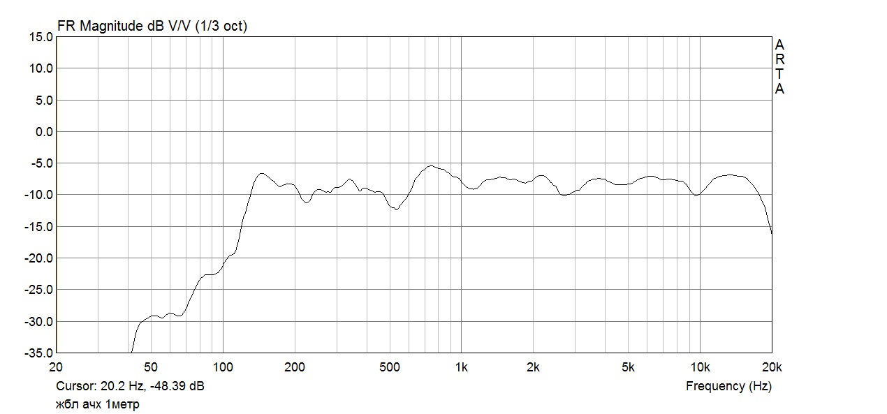

    Пробовал сегодня другие полки подцепить... У них спад раньше. На ВЧ, на подъем внимание не обращать.... Мерил в ближнем поле.
Название:	JBL АЧХ готовая ближнее поле.jpg
    Так с метра.Нажмите на изображение для увеличения.
Название:	жбл 1метр.jpg
    Совместно с сабами жуть получилась....

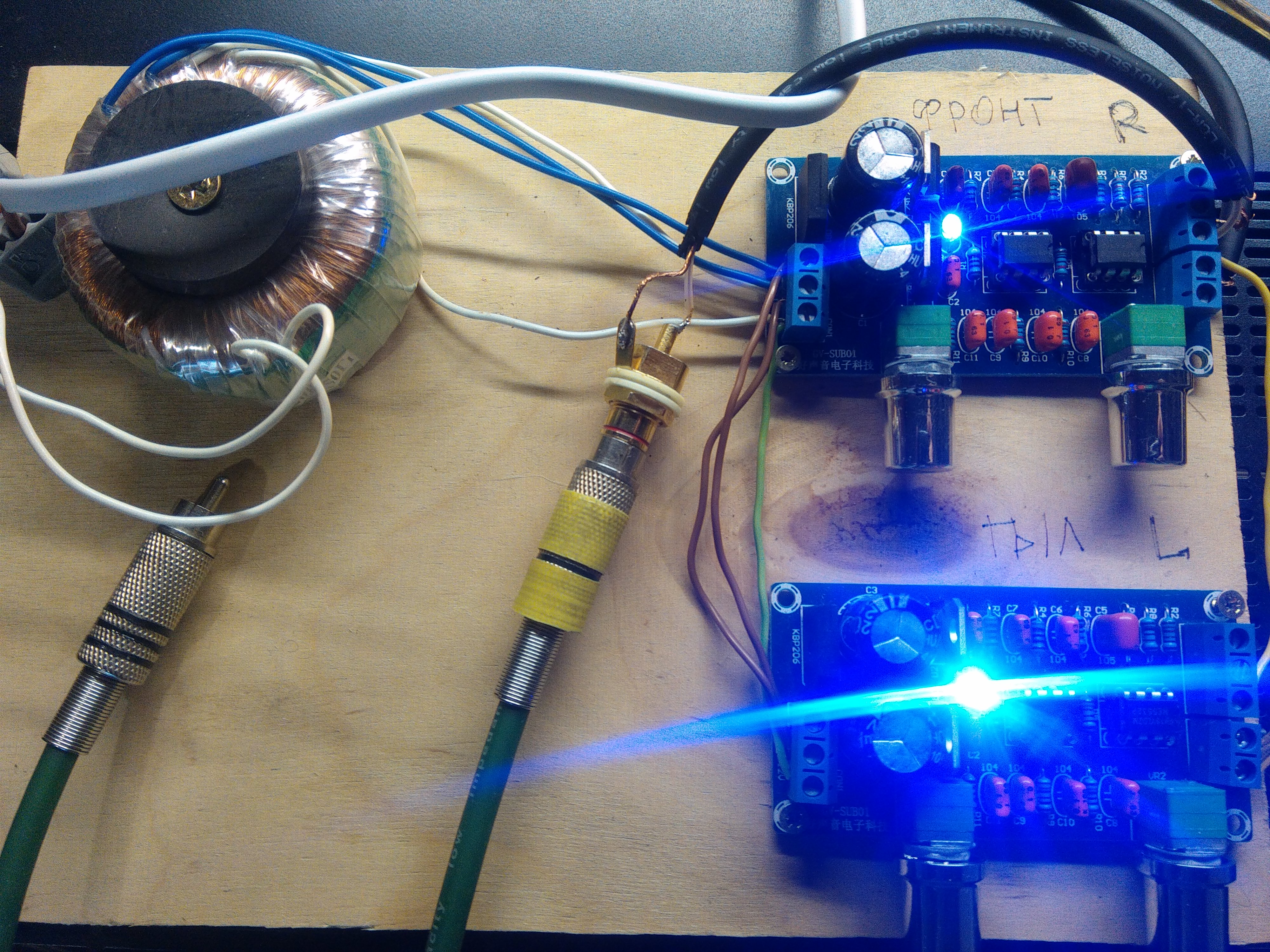

    940
    А что они из себя представляют?
    Обычные фильтры с регулировкой среза для саба.
    С ними получилась басня Крылова "Квартет".
    Пока фронтальный саб работает через катуху 6 мН+50 мКф.
    И что они стОят? Всяко около 5, решать тебе, но вариант с процем от Ротель, закрыл бы вопросы. Там тебе и ЦАП нормальные и фильтры и задержки частотно независимые и найти за 10 можно. Даже если финансово, не сразу а по 2 рублика откладывая ужо бы скопил. В общем вопрос риторический и не моего ума дело.

    Всяко около 5
    500 руб. штука...
    с процем от Ротель
    и найти за 10 можно
    Они без пультов все были. А настройки все с пульта. Пульт отдельно в продажах не нашел.
    Вот теперь работают. У них выход оказывается инвертирован...
    Пока так работает. С платок сигналы уходят на левый и правый каналы. 10 мс 4,2 метра....

  18. #598
    Завсегдатай Аватар для Shidim
    16.06.2011
    Челябинск
    2,186

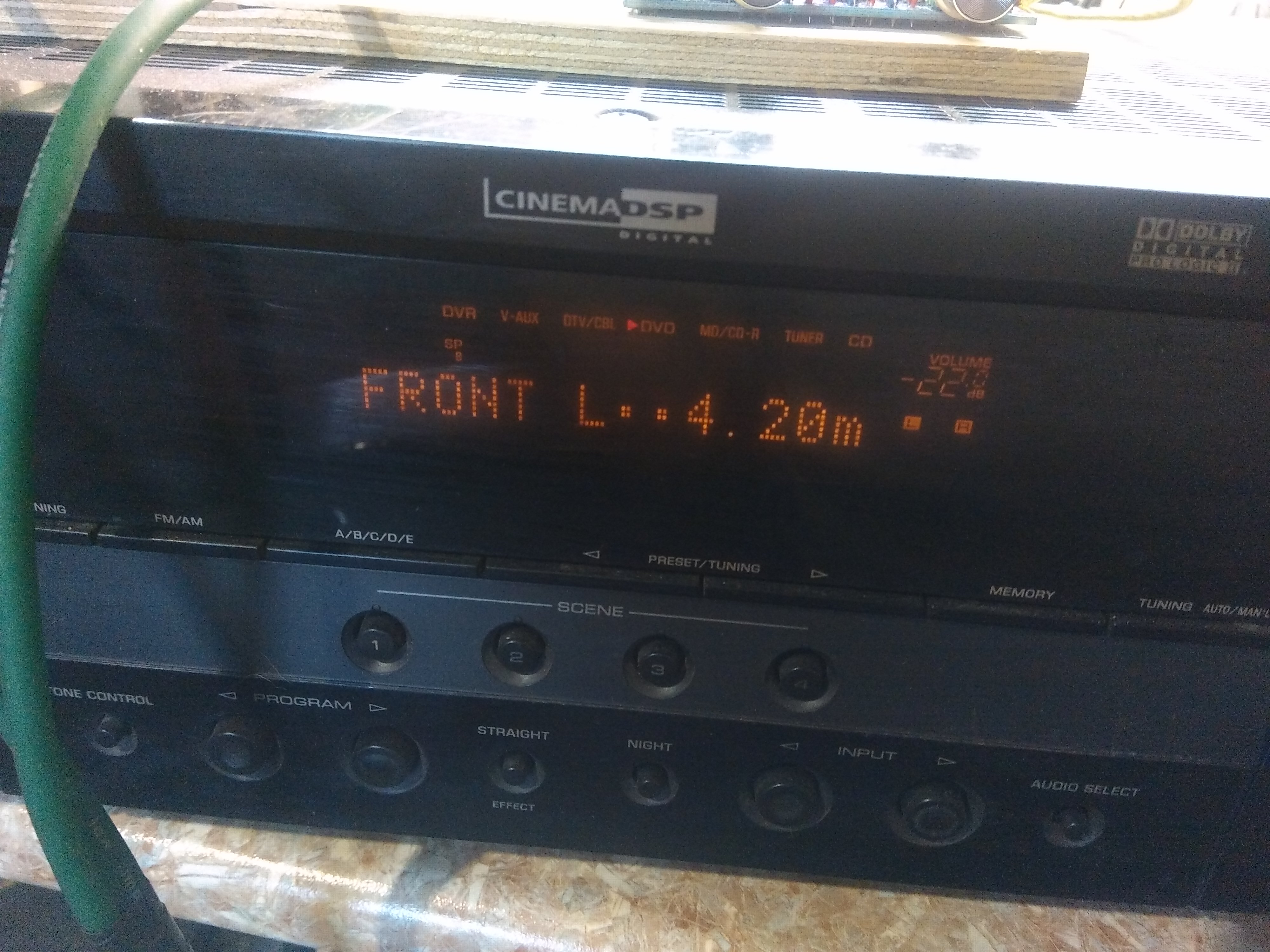

    Привет С праздниками грядущими! На сундуке тебе "черкнул" почему 10 мс это 4,2м, должно же быть 3,44??? Я признаюсь в таких приборах не смыслю ничего, картинки только на экране мне понятны
    Я ошибаюсь на счёт корректной возможности у ресивера, выставить задержку по указанному расстоянию???
  19. #599
    Аватар для алек-сей
    11.03.2018
    Самара
    940
    Спасибо. Взаимно.
    Я тоже так думал. Видимо рессивер по своему думает и расчитывает. Либо где то, что то еще в настройках пропустил....Но к примеру, если менять расстояние до(от) саба(сейчас 0 стоит) это значение, которое я выставил будет уменьшатся.
    Может рессивер-рессиверу рознь...? Надо будет еще раз попробовать и задокументировать сдвиги, задержки....

    Ты вроде проверял же, что в A Delay, чётко задержку показывает правильно. Сделай поверку. Сбрось все настройки на "дефолт", поставь все задержки в 0 (30см -0,97 мс меньше не даёт). Посмотри по асцилу будет ли вообще задерживаться. Надо найти какую то равновесную точку на которой можно "заякорится". Попробуй "добивать" А делеем например. Подключи фильтры свои и снова осцилом проверь, так можно узнать даёт ли задержку фильтр/усилитель и прочее, что ещё подключено и какую. Так же можно проверить линию минимум длины проводов и посмотреть.
