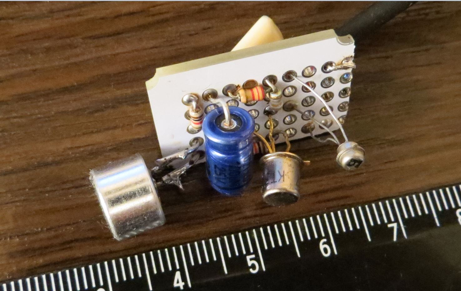

    Ну, теперь можно приступить к делу. Существует много хороших схем ПУ, решающих задачу улучшения качества записи с дешевого электретного микрофона. Но они, как правило, используют дополнительный собственный источник питания (внешний или встроенная батарейка) и выполнены в виде отдельного блока межу микрофоном и гаджетом с трехпроводным подсоединением микрофона. Здесь же ставится другая задача – сделать предусилитель, встраиваемый в микрофон так, чтобы последний по-прежнему присоединялся к микрофонному входу стандартным способом (штекером по двухпроводной линии) и питался от него. И чтобы он сохранял высокие характеристики при работе от низковольтного фантомного питания современных гаджетов… При этих требованиях круг уже известных схем, претендующих на решение поставленной задачи, сужается до трех…четырех базовых вариантов.
    Первый из них – это схема на одном транзисторе (http://radiokot.ru/circuit/audio/amplifier/40/), буквально заполнившая Интернет:
    Есть её модификация, с добавлением третьего резистора, уменьшающего искажения ценой снижения усиления: https://www.youtube.com/watch?v=k-ZwB7xpKVk , https://www.youtube.com/watch?v=BLa6YhdoO2k
    Мне кажется, что здесь была применена оригинальная идея. Фактически, будучи простейшей схемой, она содержит эффектную отрицательную обратную связь (ООС).
    Данную схему можно было бы нарисовать в стандартном виде, где резистор ООС занимает свое «законное» положение. Но благодаря известному в теории цепей правилу эквивалентной замены схемы соединения резисторов «треугольником» на схему соединения «звездой» (при соответствующем пересчете номиналов),
    мы получаем эквивалентную схему, где резистор обратной связи имеет другое, в некотором смысле, более удобное расположение. В этом втором варианте резистор Rоос имеет довольно малое сопротивление и не подключен ко входу, а фактически «сидит на земле»:
Название:	однотранз схема+.png
    В той схеме, которую я собираюсь предложить, это также используется.
    Замечу, что однотранзисторная схема, несмотря на простоту, дает достаточно хорошие результаты при пятивольтовом фантомном питании. Но при снижении питания до 2.5 В схема резко ухудшает свои характеристики, что и будет видно в дальнейших сравнениях.

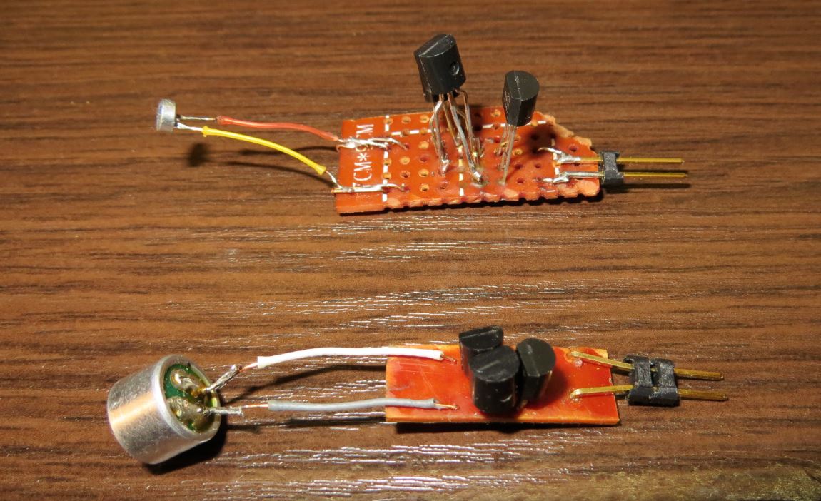

    Второй вариант низковольтного фантомного предусилителя – двухтранзисторный (авторство схемы я не смог установить):
Название:	двухтранзисторная схема ПУ.PNG
    и его упрощенный вариант (http://radiokot.ru/circuit/audio/amplifier/40/):
Название:	двухтранзисторный ПУ упрощенный.png
    Этот вариант схемы известен давно, но менее популярен в Интернете, чем однотранзисторный. Он также хорошо работает только при пятивольтовом фантомном питании. Вот его-то успешно доработал Сухов, предложив заменить выходной кремниевый транзистор на германиевый. Это позволило снизить напряжение фантомного питания (рисунок взят из поста Сухова):
Название:	схема Сухова SiGeSRPP.png
    После публикации Сухова по предложенному варианту ПУ, в спор с ним вступили некто user57 и hectorsky, которые резонно заявили, что использование старого германиевого транзистора в наше время является анахронизмом, и предложили доработку двухтранзисторной схемы, с большим количеством деталей, которая не использует германиевый транзистор, но имеет (по расчетам авторов) сравнимые характеристики со схемой Сухова:
    Я не стал проверять данный вариант, поскольку он по параметрам, приведенным самими авторами, не лучше схемы Сухова, и, главное, потому, что уже родилась новая схема (и её вариации) с существенно превосходящими параметрами при низковольтном питании.
    Об этой новой схеме пойдет речь ниже.

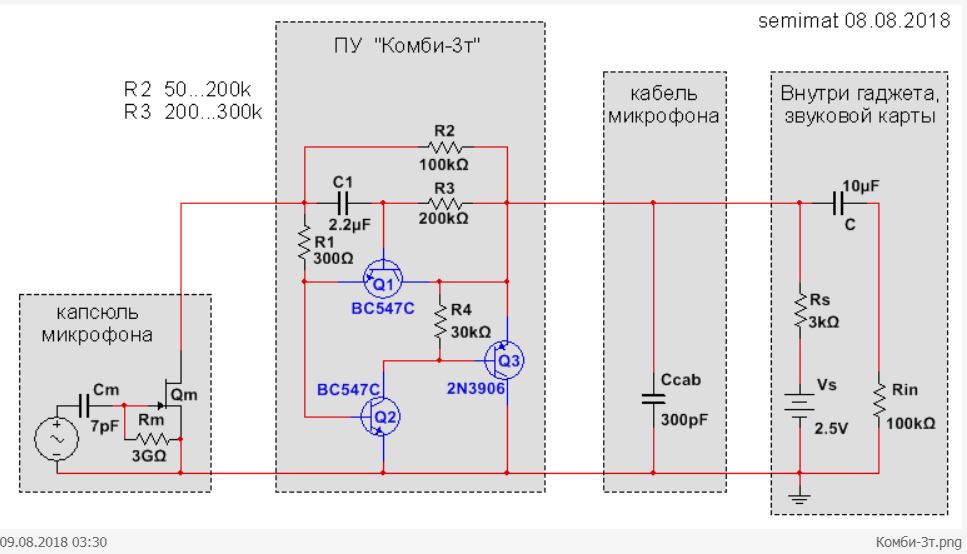

    Анализ предыдущих схем показал, что при столь малых напряжениях питания не удастся получить заметного улучшения параметров (по искажениям, выходному сопротивлению, максимальному выходному сигналу) без использования отрицательной обратной связи (ООС), как это давно применяется в УНЧ. Стало также ясно, что в двухкаскадном варианте схемы не удастся получить запас по усилению, который с помощью ООС можно было бы трансформировать в малые искажения и малое выходное сопротивление (возможно, это не удалось только мне).
    А вот трехкаскадная схема уже обладает более чем достаточным усилением и удобно охватывается разными вариантами ООС. Увы, заводить в трехкаскадный усилитель отрицательную обратную связь рискованно – уже могут выполниться амплитудно-фазовые условия возбуждения, и схема будет неустойчивой в работе. Облегчает ситуацию то обстоятельство, что нам надо получить приличное усиление (20дБ и больше), а в этом случае уже можно попытаться сохранить устойчивость определенными схемотехническими приемами.
    Вначале были рассмотрены две базовые архитектуры трехкаскадных усилителей с ООС, превращающей обычный усилитель в трансимпедансный:
Название:	базовая схема с ООС nnn.png
ID:	299833 Нажмите на изображение для увеличения.
Название:	базовая схема с ООС npn.png
    Первый вариант хорош тем, что использует транзисторы одной проводимости, и напряжения на коллекторах первых двух из них равны напряжениям база-эмиттер, то есть, транзисторы работают в оптимальном, далеком от насыщения режиме. Во втором варианте напряжения коллектор–эмиттер двух первых транзисторов составляют менее 200 мВ. Этого уже мало, но их коллекторные токи также малы, поэтому это ещё не режим насыщения (режим насыщения для таких токов, наверное, наступает при Uкэ порядка 50…100 мВ, но, увы, при таких напряжениях Uкэ, у транзисторов падает β). Тем не менее, симулирование их работы не вызвало проблем ни в Микрокапе 11, ни в Мультисиме 14 (но все-таки крайне желательна реальная проверка).
    Это только базовые схемы, они не обладают достаточной устойчивостью при подключении емкостной нагрузки на выход или вход (возникают значительные всплески на АЧХ, говорящие о возможном приближении к генерации). А ведь работать придется на длинный кабель с погонной емкостью иногда более 200 пФ/м. На выходе электретного капсюля также иногда бывает напаян конденсатор для шунтирования его выхода по высокой частоте (борьба с влиянием радиопомех).
    Словом, для обеспечения устойчивой работы при широкой возможной вариации подключаемых нагрузок, схемы требуют «доводки». Вот тут оказалось, что второй вариант может быть легче модифицирован (опять же, возможно, я просто не додумался). Для наглядного описания этапов, которые я прошел от базовой схемы до финального очень стабильного варианта со специально заваленной сверху АЧХ (при большом усилении желательно обрезать частоты, на которых нет полезного сигнала, а шумы есть), привожу этот процесс в виде комикса:

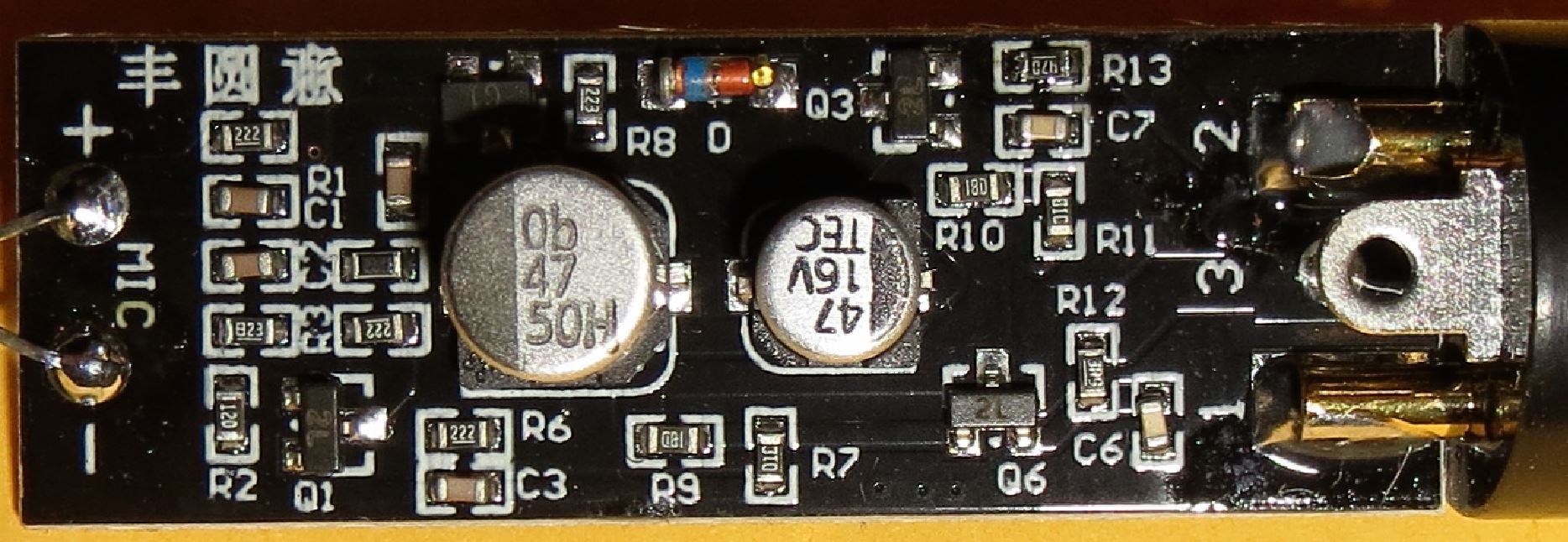

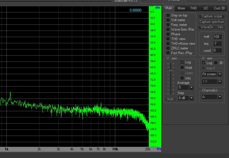

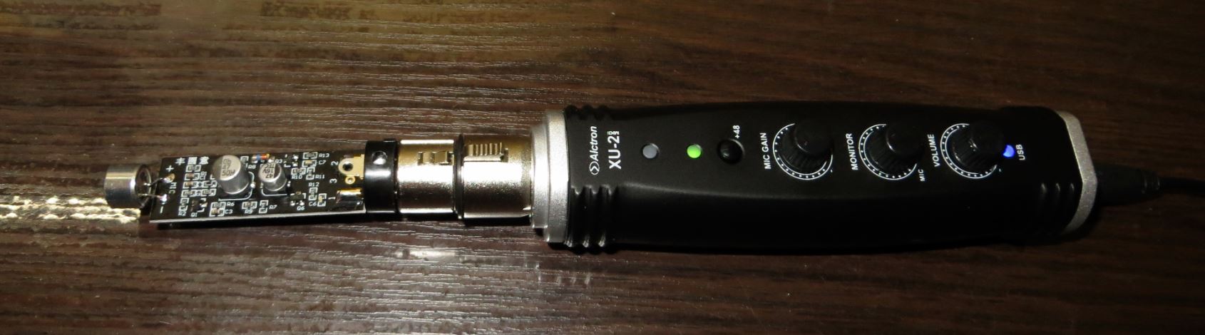

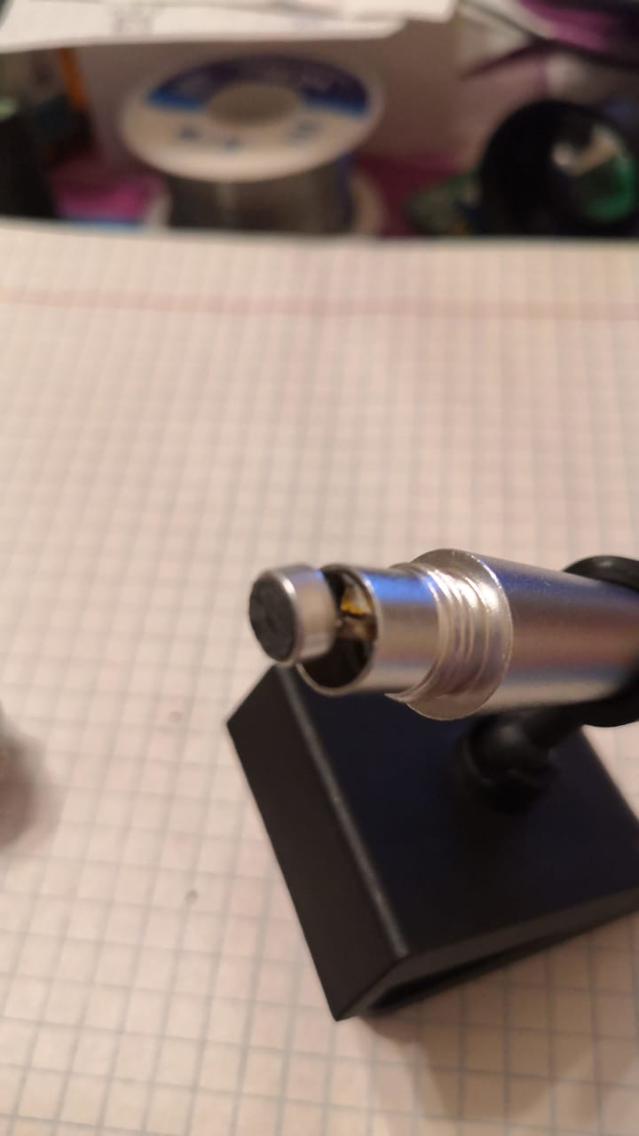

    Так как тема обозначена довольно широко "Предусилители электретных микрофонов c низковольтным фантомным питанием от микрофонных входов соврем", то выложу сюда -информацию о покупном микрофонном преде - платке "15-48 В, фантомное питание, Electret, конденсаторный микрофонный усилитель, плата для записи K песни, конференц-речи, 125 дБ".

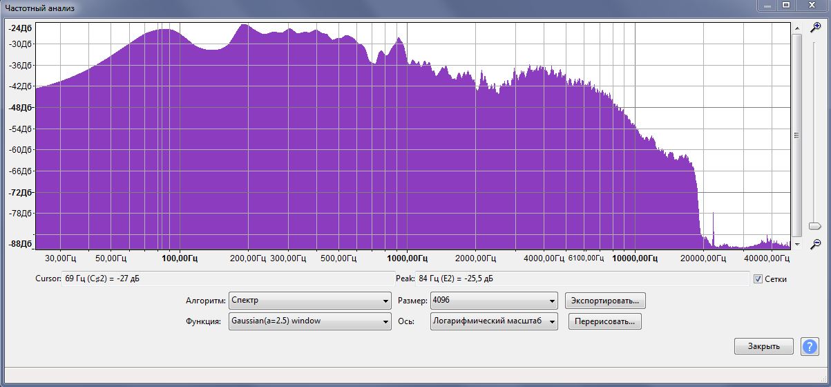

    АЧХ белого шума через колонки
Название:	Покупной_пред_электрет_9мм_елый шум_13_12_2021.JPG
    АЧХ голоса

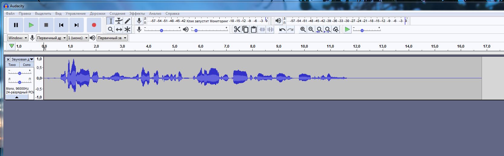

    Запись в Аудасити без какой либо коррекции и при подключении без корпуса и дополнительного экрана. Усиление на внешней звуковой карте Alctron XU-2mkII стоит 11 часов/Фантомное питание включено - оно на этой карте 38 вольт. Контакты 1-2 и 1-3 = 32,9 вольта.
    Покупной_пред_электрет_9мм_13_12_2021.wav
    Качество получше чем у BM-800 или у NEEWERNW-700., Поэтому эту плату можно использовать для их апгрейда...... Но у BM-800 - есть разные капсюли, если без встроенного полевого транзистора, то потребуется ещё полевой транзистор припаять.
    Последний раз редактировалось Lenivo; 13.12.2021 в 10:12.

    Lenivo, спасибо за информацию! Она обогащает наши знания по предусилителям, работающим от фантомного питания. А ты можешь сделать покрупнее фотки верхней и нижней сторон платы, чтобы можно было попробовать восстановить схему. Интересно, на какую из известных она более всего похожа?
    Интересно также, какой ток она потребляет по обеим плечам, и какое напряжение она подает на типовой капсюль со встроенным полевиком.

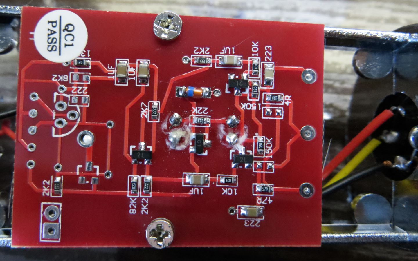

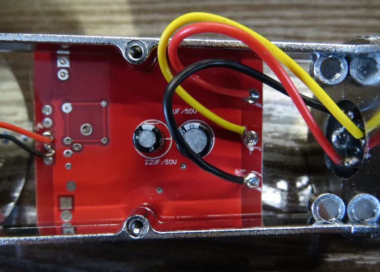

    сквозь него понять расположение дорожек не получится.

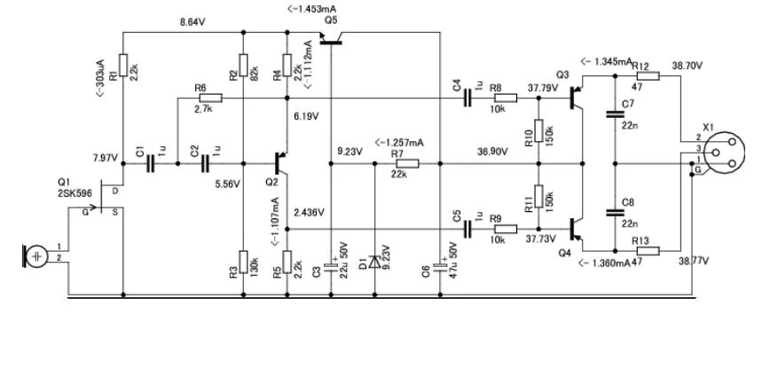

    Ну даже в лупу не видно. Только сдувать СМД детали и смывать лак. Я думаю скоро выложат на сайтах эту схему.... Хотя скорее всего нет там ничего нового - какая нибудь вариация известной схемы со стабилитроном на 12 вольт... Стабилитрон кстати слышно, шум работы стабилитрона характерный идёт - если "нормировать" пустой сигнал, ну или просто усиление выкрутить..... Хотя сравнивал с потрохами от NEEVER MW-700 - схемы очень похожи по- составу транзисторов один в один.
Название:	Схема микрофона BM-800.JPG

    По умолчанию Re: Предусилители электретных микрофонов c низковольтным фантомным питанием от микрофонных входов соврем
    Да, действительно, по составу очень похожи. И электролиты аналогичные, и даже дырочки под отсутствующий транзистор есть. Видимо, для вариантов, когда в капсюле есть свой полевик, и для капсюлей без встроенного полевика.
    Правда есть существенное отличие - красная схема из микрофона - без корпуса ужасно генерит-фонит. А черная работает достаточно чисто в без корпусном варианте. По шумам тоже есть отличие - Красная шумит где то до -80дБ , а черная -102 дБ.на одной и той же внешней звуковой карте.... Хотя качество комплектующих одинаковое.
  10. #589
    Аватар для semimat
    06.03.2014
    856
    Вот это, конечно, очень интересно! Различие по шумам более чем в 10 раз! Интересно, а по коэффициентку усиления эти схемы как различаются? Если к ним по-очереди подпаять один и тот же капсюль и подать одинаковый звуковой сигнал (лучше синус с генератора для стабильности), насколько разными получатся сигналы на звуковой карте при одинаковых положениях ручек?
    Вряд ли получится.....схема с Нивера давно "помучена".... пытался привести её по шумам в божеский вид..... Там был и не отмытый флюс и не пропаи..... Самое главное её просто требуется восстановливать по деталям...... повыпаивал некоторые сопротивления с неё, когда их не хватало для других схем.....Но это возможно, так фото с номиналами есть подробные.... Хотел её модернизировать по одной из предложенных методик .... но сейчас даже и этого желания пока нет.......... По старому незавершённому проекту пришли наконец детальки, вот его доделывать буду.... Просто с теми деталями и эта черная платка микрофоннного предусилителя приехала. Поэтому быстро её протестировал..... Но корпус ушёл под схему FIN из соседней ветки...... но пока как то так...
    Мне логичным кажется, что при одинаковых транзисторах и стабилитроне такая разница получалась чисто из исполнения - просто "коряво" спаяли, не отмыли, может припой был самый дешевый и не очень качественная сборка..... По логике не должно быть такого разброса, тем более Нивер должен быть по шумам лучше BN-800 по всем обзорам.... но наверное кому какой достается.

Название:	2-х тразисторный кремний и германий 2.JPG
    Я делал микрофонный предусилитель с кремневым и германиевым транзисторами - по звуку совершенно среднеее качество. Абсолютно не зацепило звуку. Не стоит потраченных усилий.
    Мне не надо чтобы цепляло. Мне нужно чтобы разговаривать нормально можно было.
    Для меня так вот это идеальный звук, даже лучше чем надо https://disk.yandex.ru/d/gng-ahnY3aMfcq

    Koмби-3Т - хорошая схема на современныхх деталях, которая хорошо работает и хорошо повторяется. Много раз повторена в данной ветке. Читайте ветку делайте проверенный вариант.
Название:	Комби-3Т-2SC4204 - 2.JPG
Название:	Комби-3Т-2SC4204 - 1.JPG

    maximilliangreat, насчет замены транзисторов в схеме Сухова. Транзисторы КТ315 имеют намного меньший коэффициент усиления по току, чем ВС547 и КТ3102, поэтому при замене на КТ315 надо выбрать из имеющихся экземпляр с самым большим коэффициентом усиления, где-то 200...300. Про взаимозаменяемость МП39Б и МП42а, мне кажется, что МП42 даже лучше, хотя шумы у него, вроде, побольше (также и шумы КТ315 больше, чем у ВС547 и КТ3102). Пока советую при сборке с заменой транзисторов оставить те же номиналы резисторов, и только если результат не устроит, будем думать дальше. По идее, если у КТ315 будет большой коэффициент усиления, всё должно заработать без проблем. Но надо сказать , что у транзисторов очень большой разброс коэффициента усиления, поэтому даже с оригинальными типами транзисторов, для получения наилучших результатов может потребоваться коррекция номиналов резисторов под конкретные экземпляры.
    P.S. Мне неловко рекламировать предусилитель Комби-3т, но я все-таки рекомнедую собрать и его вариант на транзисторах КТ315 и КТ361 для сравнения со схемой Сухова. С этими транзисторами Комби-3т должен работать ненамного хуже по сравнению с современными транзистрами, приведенными в исходном варианте. Преимущество схемы - малая требуемая емкость электролита и легкая возможность коррекции АЧХ изменением этой емкоости. При емкости в 2 мкФ ты почувствуешь, что ненужные низкие частоты будут ослаблены, и речь получится более "звонкой".

    Цитата Сообщение от maximilliangreat Посмотреть сообщение
    есть еще китайские ЮСБ микрофоны, вот туда МП-шки точно не влезут
    Дочка купила за 100 руб на Али. Корпус и гриль из металла. Сделал усь на 4 деталях, стало гораздо лучше))
    upd
    ток может меняться от экземпляра капсюля к экземпляру и от марки к марке почти в 10 раз - от 50 мкА до 500 мкА. Также могут попасться древние капсюли с большим рабочим напряжением.
    Кроме того могут попасться экземпляры со "стекшим" зарядом электрета. Лучше иметь под рукой несколько капсюлей. Из мобилок вытащить))
    Я весь Алиэкспресс перерыл, искал приличный металлический корпус для микрофона диаметром 30-35мм. Или хотя бы сетку диаметром 30-35мм. Фиг вам. Либо диаметр 50мм, либо слишком мелкие.
    Никто не встречал таких корпусов?
