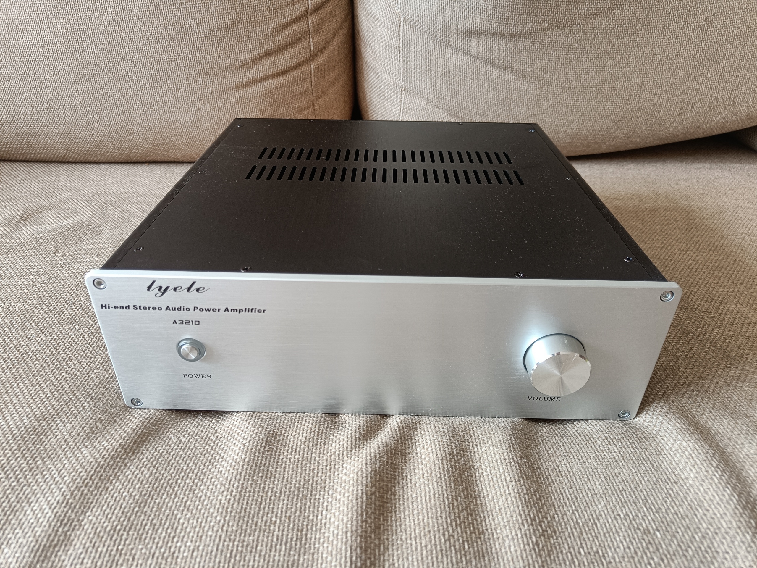

    Собрал в корпус давно спаянные и отлаженные платы. Постоянка на выходе 1,3 мВ и 0,1 мВ. Отличный звук в компактном корпусе (хотя весит 8 кг)

    На экзамене, данная компоновка как раз на хорошую двойку тянет для осмысления...
    Радиаторы зачем установил? В твоей реализации они бесполезны... можно было просто платы на боковые крышки ляпать - толку больше было бы...
  19. #598
    Радиаторы установил для отвода тепла от транзисторов, можно ток покоя накрутить хорошо. Дырявить боковые крышки желания не возникало, хотя в теории возможно. Насчет компоновки - меряется и звучит замечательно, остальное дело вкуса. И если есть предложения, то просьба конкретно их высказывать, а не общими фразами.
    Накрутить то можно ток покоя, работать долго не будет)))
    Если конкретно:
    Радиаторы должны как минимум естественной конвекцией воздуха охлаждаться, для этого снизу под ребрами, необходимо фрезернуть окна и так же на верхней крышке. А в вашем случае, это кусок алюминия, с определенной теплоемкостью и не более. Для ушника использовать пойдет...
    Если конкретно:
    В верхней крышке вентиляционные отверстия имеются, кроме того радиаторы плотно прикручены к днищу, за счет чего тепло еще и в корпус уходит. Насчет теории согласен (тепломассообмен в университете изучал). По факту при токе покоя 120мА, температуре в комнате 25 градусов и средней громкости прослушивания на трехполоске 86дБ проблем с перегревом нет, но на всякий случай измерю температуру инструментально.
