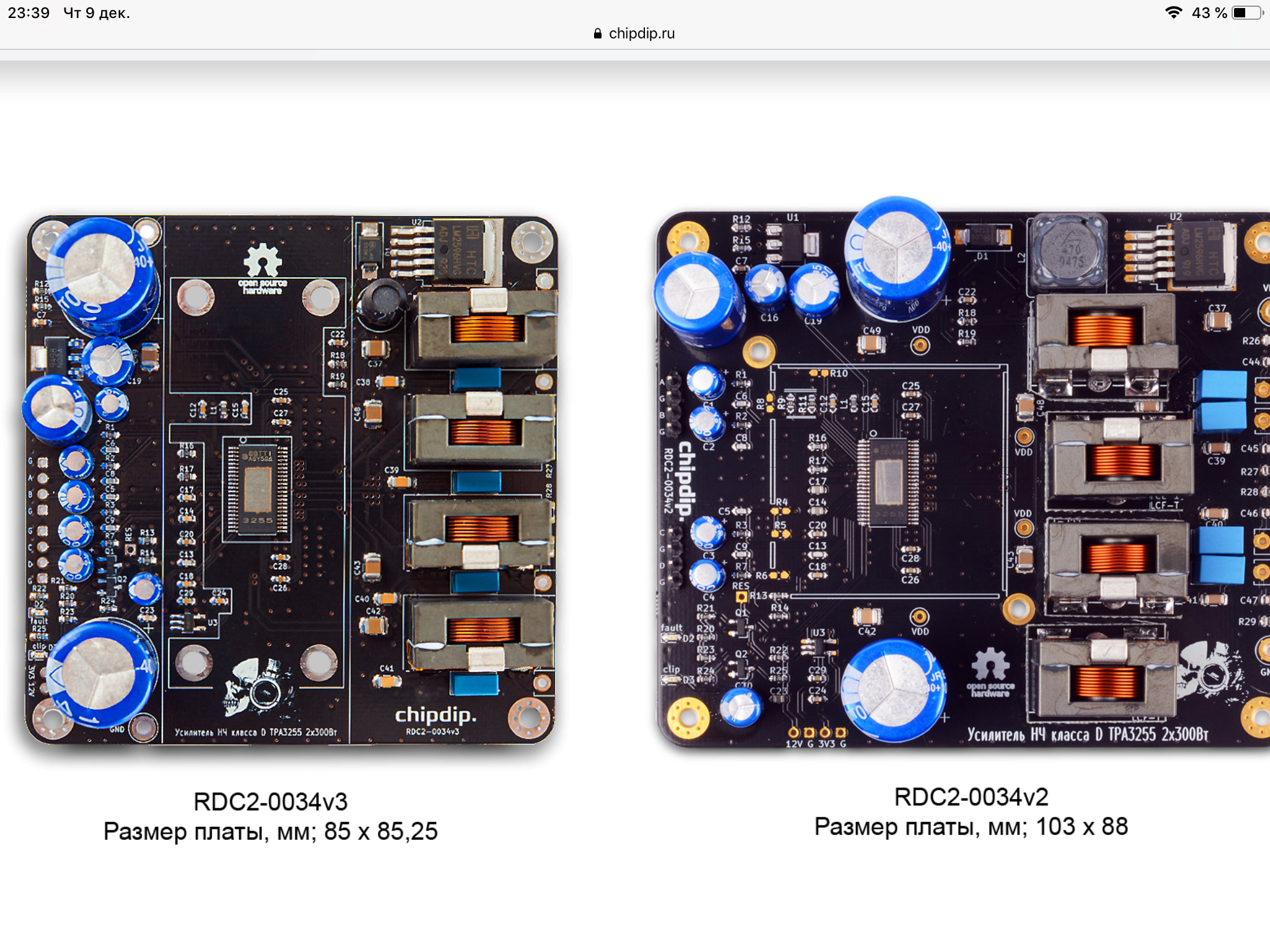

    Не подскажете ли такую вещь: купил у Чип и Дипа такую плату tpa3255 https://www.chipdip.ru/product/rdc2-...l-in-one-epcos . Пришла. На выходе ЧиД запаяли индуктивности по 4,7 мкГн. В даташите минимальные значения-10. На фото платы на сайте-тоже витков явно в 2 раза больше. Не особо смыслю в схемотехнике, но терзают меня сомнения ... как бы литературно то... в общем маркетологи приложили лапу и запихнули туда более дешёвые детали, не потрудившись поставить в известность простых смертных. Чую я что частота среза выходного фильтра повысится и есть хороший шанс пожечь "пищалки", особенно 10ГИ, имеющиеся у меня в составе одной старой советской АС. Я конечно задал вопрос на форуме техподдержки, но там скорее всего не ответят-ранее уже этим интересовались до меня. Безответно интересовались. Вот решил спросить тут: а так вообще можно ? Или это допустимо ? И как изменение скажется на характеристиках усилителя ?

    Vladson, они вроде это даже анонсировали?

    Справа на фото 15 мкГн, старый вариант. Слева-видимо 10 мкГн, по фото 7 или 8 витков. У меня 4,7 мкГн, 4 витка. Как-то так Техподдержка пока молчит. Хочу сдать обратно, ибо менять индуктивности обойдётся в пол-цены самого девайса.

    А чё вы кипишуете? Чем меньше индуктивность тем выше резонансная частота фильтра, чем выше частота, тем ровнее АЧХ в зоне 20кГц при разной нагрузке.
    А что написано в таблице 7.3?
    Несущая будет высокого уровня, надо добавить конденсатор выходного фильтра до 2-3 мкф, не уверен с устойчивостью, по в теории возрастет лупгейн на НЧ.

    У ЧиД есть тенденция делать вещи, исходя из принципа "и так сойдёт" , а может-брак. Да и эту же плату, этой же версии они почему-то делали раньше-как в даташите.
    Там написано что Minimum output inductance 5 μH -для всех режимов. Ну если 4,7=5 , тогда норм;)
