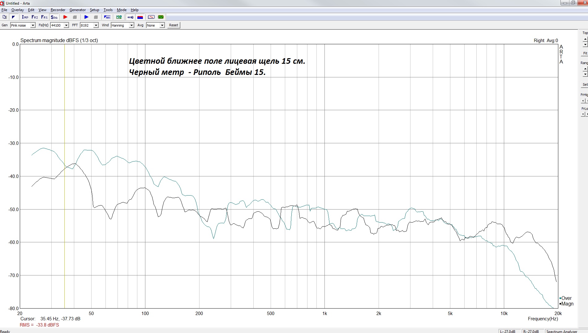

    Вот и первые замеры...
    ---------- Сообщение добавлено 18:52 ---------- Предыдущее сообщение было 18:43 ----------
    И для полной картины.
ID:	298514   Нажмите на изображение для увеличения.
  7. #586
    07.07.2009
    6,495
    По умолчанию Re: OPEN BAFFLE SPEAKERS
    пик Z кривой на 18 Гц вышел за рамки ачх по давлению, которая начинается выше 20 гц, а прочая картинка неубедительная, нечто вялоспадающее от 40 гц, киселик такой. Впечатление, что у самой щели, в упор к ней ухом, бас есть, от 20 до 100 уверенная полка, но на дистанции от этого баса ничего не остается. По причине наличия полного отсутствия фронтпанели в данном варианте.

    Неужто Вы атру не юзали))) у неё эти спады перманентно, просто так сохранилось)))) вяленького так нихрена нету))))) уж поверте!

    Ну, что, основная отдача риполя получилась на 40Гц, нормаль....

    ABSOLUTT, картина Спектры на розовом шуме достаточно достоверна и привычна. Артой не пользуюсь, вижу там множество неудобных ограничений.

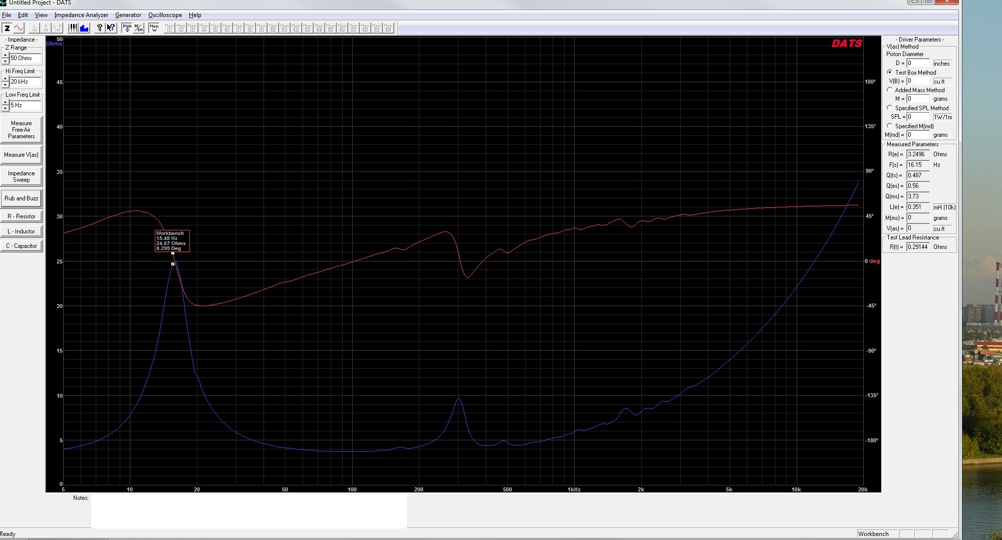

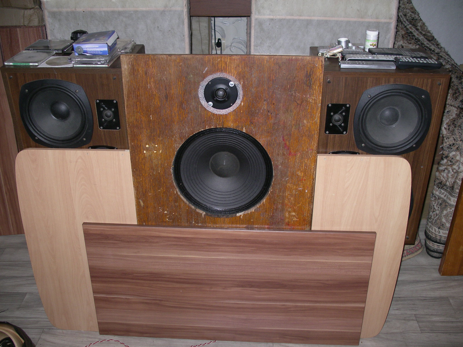

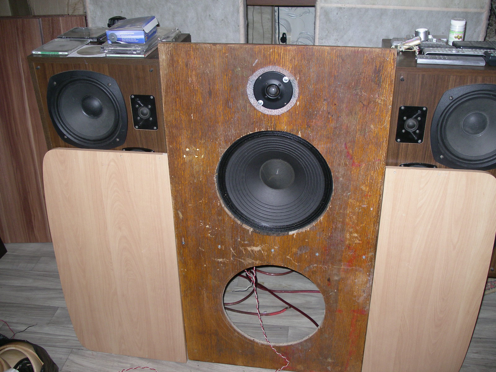

    Параметры говорите какие. Обычные fрез=41 Гц у обоих динамиков. Qts=1,65. Сопротивление по постоянному току 11,67 Ом один динамик и 11,59 Ом другой. Можно сказать, что они 16 Ом-ные. Напряжение RMS синусоидального сигнала (по осциллографу) подавал 2,84 В. Подавать 4,0 В не стал - уши жалко. На расстоянии 1 метра шумомер показал в зависимости от оформления следующее звуковое давление. Смотри вложения. Оформление щит 650х1200 с двумя отверстиями под динамики. Один динамик вверху установлен для измерения, внизу просто отверстие в щите. Слева и справа от щита вплотную на двух табуретках стоят колонки Peerless, которые щит и удерживают. Закрывая щитами лицевую панель менял площадь щита. Нажмите на изображение для увеличения.

    Ширина приличная плюс ухи по бокам, уважаю. Смотрим ачх: басовая полка- от 250гц, герц, вижу. А в чём волшебство, собственно? Ждали 40, получили 250. И?
    Точнее- полки нет, она свалена влево, растущее давление с частотой. Где талию будем делать, барин?
