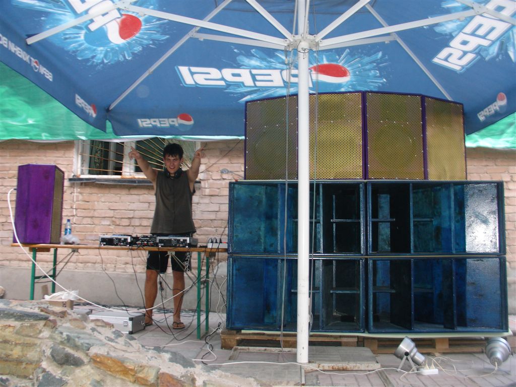

    Diver привет! Скинь фотки опен-ейра, где WSX ставил. Интересно...

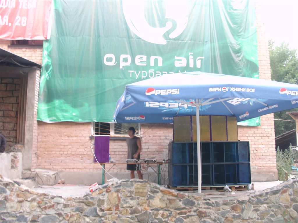

    Вот собственно такое сечетание-4WSX+4X15
    последняя фотка -на стадионе выставляли но уже сателиты МТ122

    Классно! Только у вас на опене CD диски не прыгали, ведь колонки в метре от DJ ? А как стадион, до скольки метров в глубину качало? Просто у меня такая-же конфигурация и на субы такие-же усилки стоят (4451НD от Василия), но на таких просторах я еще не работал.
    Там проблема была другая на Оупене-просадка на "пионерах" по питанию когда сабы "вваливали", вышел оригинальным образом-купил первый попавшийся бесперебойник он хоть немного держал CD от просадки напряжения.
    Джедаев меняли каждый полчаса иначе дыхания им не хватало
    Стадион вообще печальная тема-там на всю мощность не включили-питания мало было(новый стадион)но все равно хорошо озвучили, 25 метров от пульта операторского расстояние было и разнесли на 15 м.
