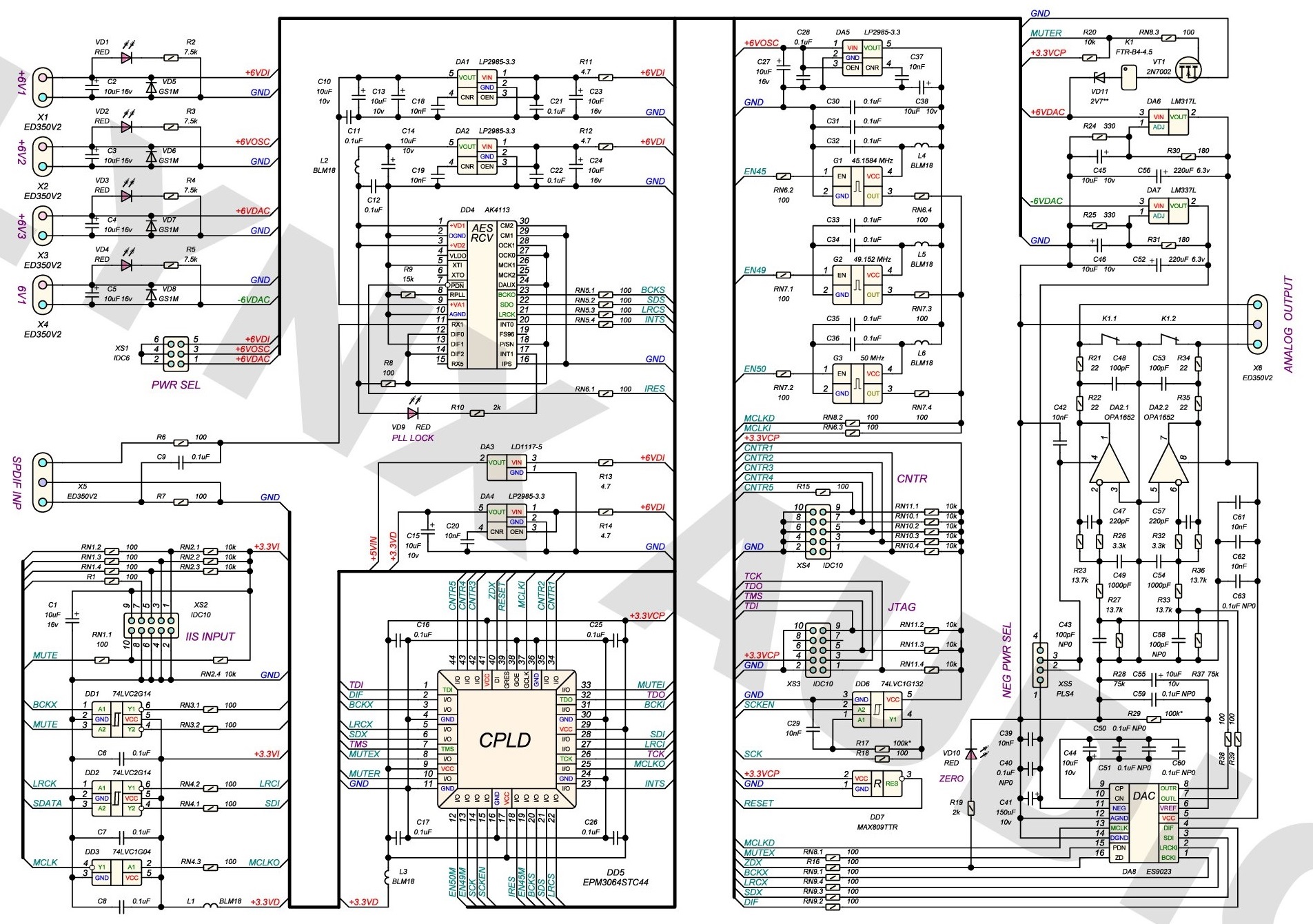

    D68 принимает Spdif через встроенный в цап ASRC, который тактится отдельным геном на 50 МГц. Этой конструкции по барабану качеств spdif. Матчасть изучайте перед тем как советы раздавать.

    Alex, на сколько помню на выходе спдиф есть , а на приемнике ак4114 нет... Спдиф не изолирован был У МЕНЯ от планки....контачил...И делал я все эти *улучшения* лет 5 назад...Правда несколько месяцев назад сделал схему выходного каскада Семигора...остался доволен и менять на что-то другое звучащее нет смысла...( я перестал слушать через спдиф + цап- а слушаю саму карточку......с доп питанием и кое-какими улучщениями из инета)

    P.S. Совершенно не понимаю, зачем им было ставить транс на выход, чтобы потом выходной разъем контачил с массой....
    Alex
    и
    Valerom,
    спасибо что вернули ветку в конструктивное русло.
    Моя карта пока не все еще не приехала, т.ч. проверить это не могу, но на "других форумах" настоятельно рекомендовали изолировать корпус RCA разъема от планки крепления. Про изоляцию самой планки от корпуса мне не попадалось.
    Вот схема D68
    Скрытый текст
    Цитата Сообщение от Андрей К Посмотреть сообщение
    Читать вас весело. Продолжайте советовать ...
    Брат, без тебя хватает "советчиков", ты мне в выходные лично объяснишь чем плох SPDIF в D68.

    Он выбрать не сможет. SPDIF в его ЦАПе проходит через ресемплер и весь джитер остается на входе ресемплера. Можно подключать утвиканную джульку, медиаплеер, дивидюк - абсолютно по барабану.
    Он прекрасен. Плох ресемплер.

    Раз переключились с питания на собственно линию SPDIF, то я бы порекомендовал:
    - послушать через оптику,
    - попробовать переделать выход на балансный AES/EBU (как это удобнее сделать именно в Юльке - понятия не имею).

    Раз переключились с питания на собственно линию SPDIF...
    Нет, как раз на собственно линию SPDIF не переключились, переключились на попытку объяснить мне, что с линией SPDIF в моем ЦАП не все ОК.
    Возможно, что это и так, но это не останавливает меня от желания "улучшить" (все же в кавычки взял) питание цифровой части Juli, т.к. это сделать наверное (выделил) можно, а линию SPDIF уже не улучшить.
    Но, разве что поставить RCA разъем после выходного транса и заизолировать его корпус от планки или планку от компа, посмотрим.
    Поэтому, как бы отлистали несколько страниц назад и вернулись к первому вопросу: что и как можно сделать на цифровой части Juli версии PCI-e для улучшения ее питания?

    RCA, кстати, стоит сменить на 75-омный BNC (со стороны ЦАПа тоже имеет смысл) - хотя бы волновое сопротивление будет правильное. RCA - не радиочастотный разъём и волновое у него не нормировано. Вряд ли вы это услышите, но так правильнее.
    Пофиг. Не те там частоты, чтобы это на что-то влияло.
