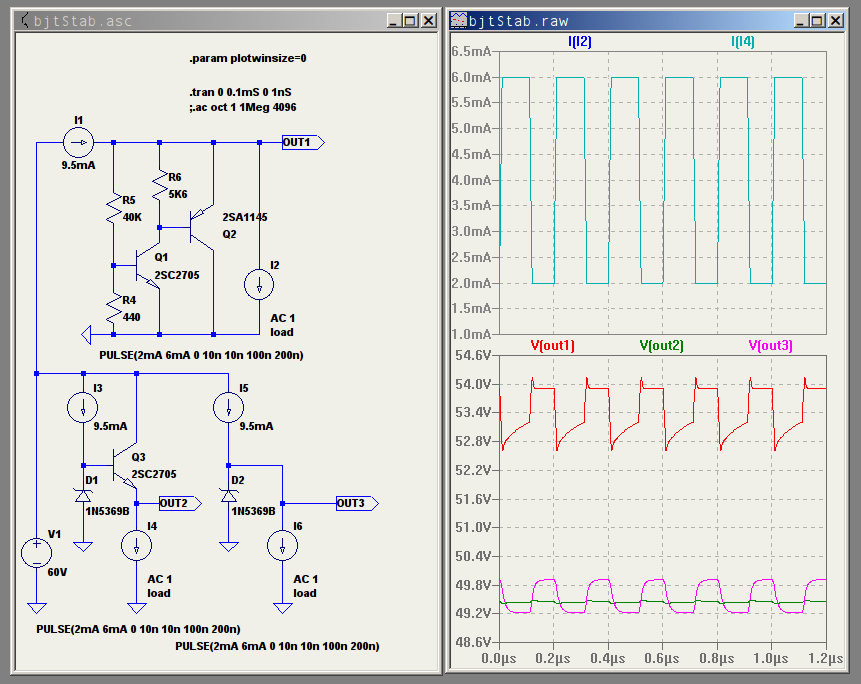

    По умолчанию Re: АнтиСтаб: питание предов, выхлопов, ОУ и т.п.
    Цитата Сообщение от riosit Посмотреть сообщение
    Схема аналогична использованной в теме означенной в посте 561
    Рисунок по поводу той схемы. Этот рисунок показывает, что частотные (импульсные) свойства данного параллельного стабилизатора хуже, чем у просто стабилитрона или стабилитрона с повторителем. Стабилизационные свойства этого параллельного стабилизатора примерно такие же, как у стабилитрона, и гораздо хуже, чем у стабилитрона с повторителем.
    Последний раз редактировалось anli; 30.04.2012 в 02:28.
    Прийдётся симулятор осваивать . А оценить изменения при замене части R5 стабилитроном можно?
  9. #588
    мифолог Аватар для anli
    06.11.2004
    4,812
    Несомненно! Это не только полезно, но и просто прикольно. Но тут есть и другая крайность. Некоторые годами ничего не паяют, а только симулят и симулят Плохого в такой крайности, понятно, ничего нет.
    Таким образом можно ситуацию улучшить.
  10. #589
    11.07.2010
    196
    За счёт этого и был достигнут выигрыш при запитывании 2 сетки.Опять же, сняв напряжение с эмиттерного повторителя - получим доп бонус.А отклик на импульс можно и ёмкостью подкорректировать.
    Всё равно хуже, чем просто стабилитрон с потворителем.
    Да, конечно, у каждого свои предпочтения. Путь "сделаем хуже и сложнее, а потом ещё усложним, чтобы это "хуже" улучшить" - это, несомненно, интересный путь
