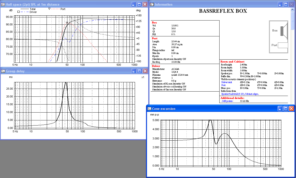

    Ламер со стажем, это не для таких "одарённых" как я хотел как то попроще , понять какой ход надо для продвинутой версии 1324 чтоб 40гц не только по расчётам (параметрам) было, а реально тоже, ведь если даже параметры 1324 подогнать так чтоб 40гц играл , его хода не хватит явно ...
    а то вон 35гдн62 по расчётам чуть ли не 35гц должен был играть, а как сделал, реально не ниже 50гц, прибавляешь громкость - клипует...
    хотя бы примерно как то можно обозначить амплитуду смещения для несуществующего динамика ? может такой и сделать то невозможно?

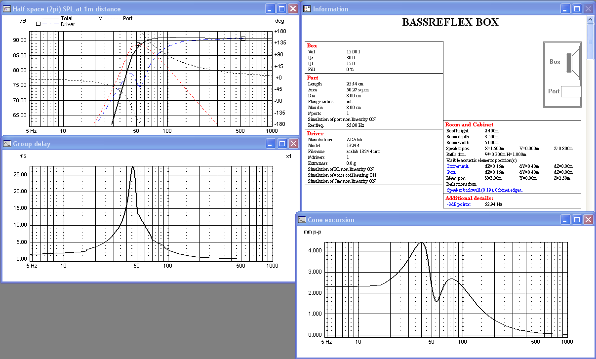

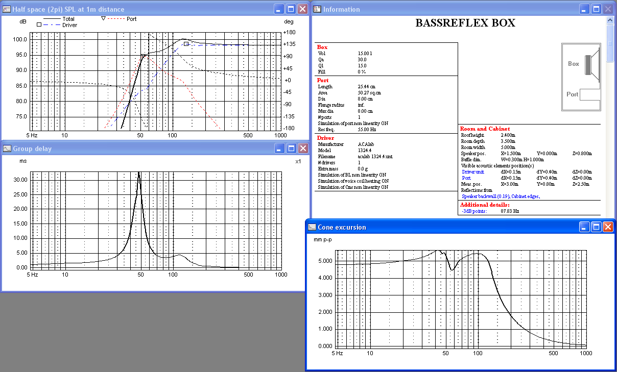

    igor_kutuzov,
    Про реальные 40Гц от 5" можно сразу забыть...по многим причинам.
    По поводу одной из них - хода, то вместо объяснений на пальцах, я лучше графики для нынешней 1324.X приведу, они сами за себя все скажут.
    Первый - 1Вт, второй - 2Вт, третий - 8Вт.

    Ламер со стажем, ну и что? там на 40гц около 6мм ход получается, если он 1324 в своём нынешнем варианте играет 48гц , то ни за что не поверю что его типоразмера длинноходовик не сыграет хотя бы 41гц без завала, сам же как то давал ссылку на маленький импортный супердлинноходовик, значит можно сделать такой же?

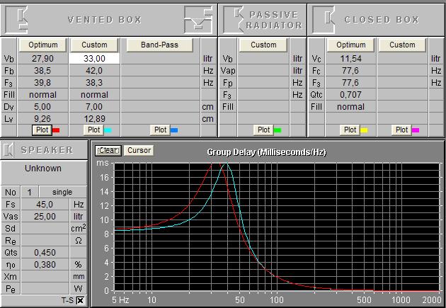

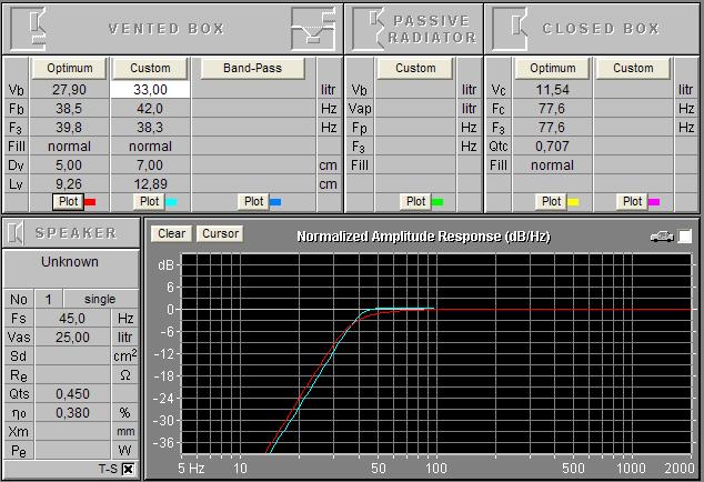

    разве динамик с такими параметрами сделать не реально? лишь бы ход позволял и отыграет он 40гц
