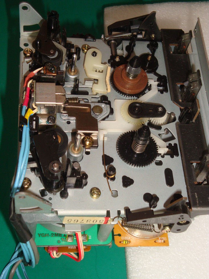

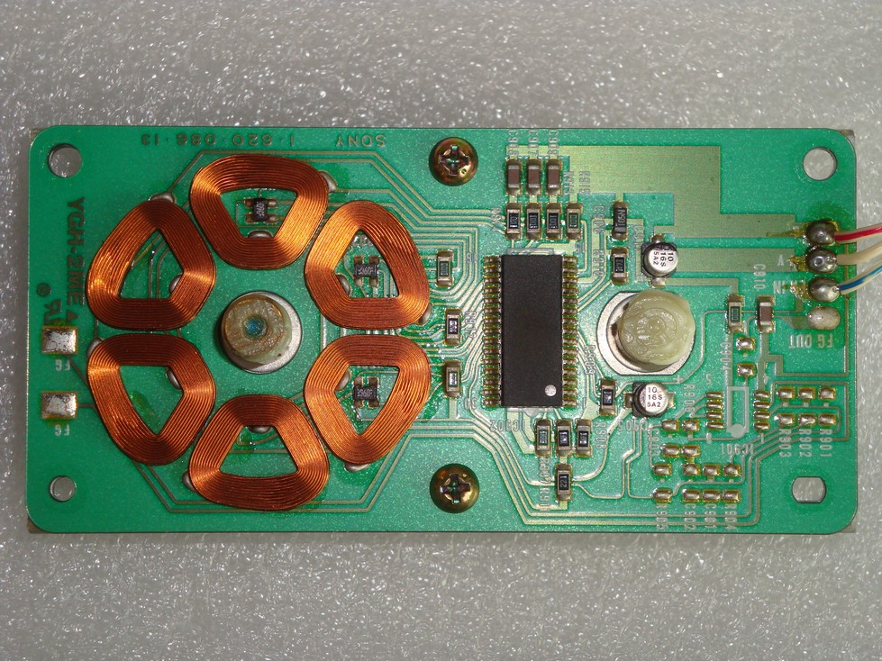

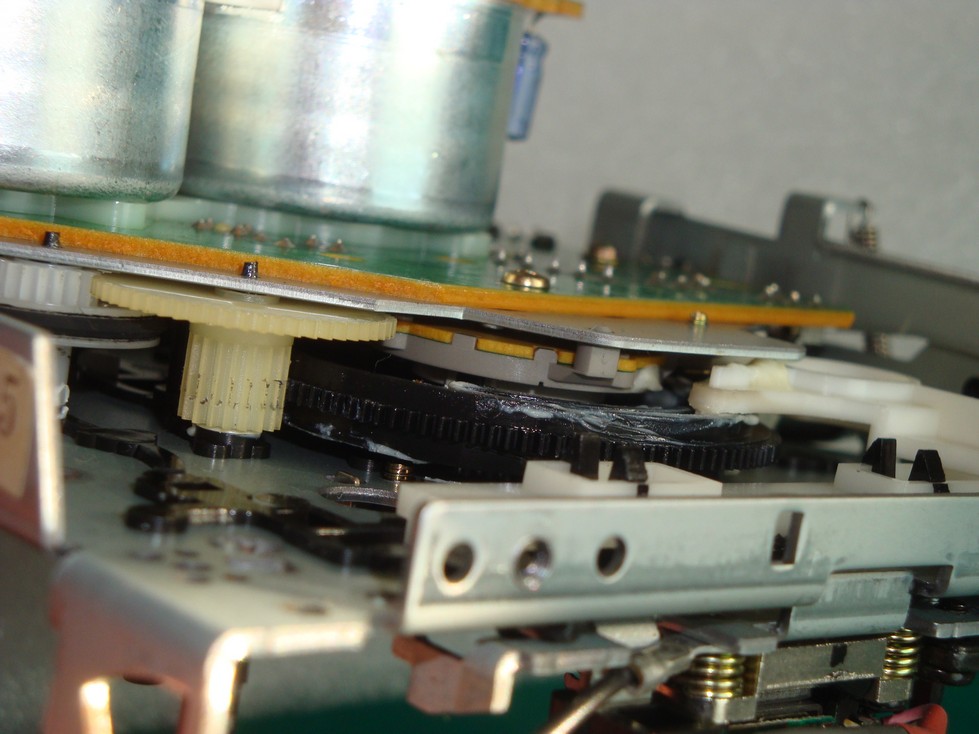

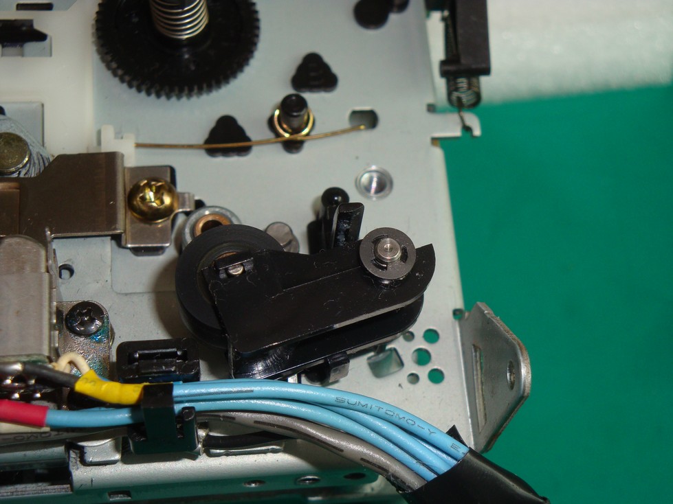

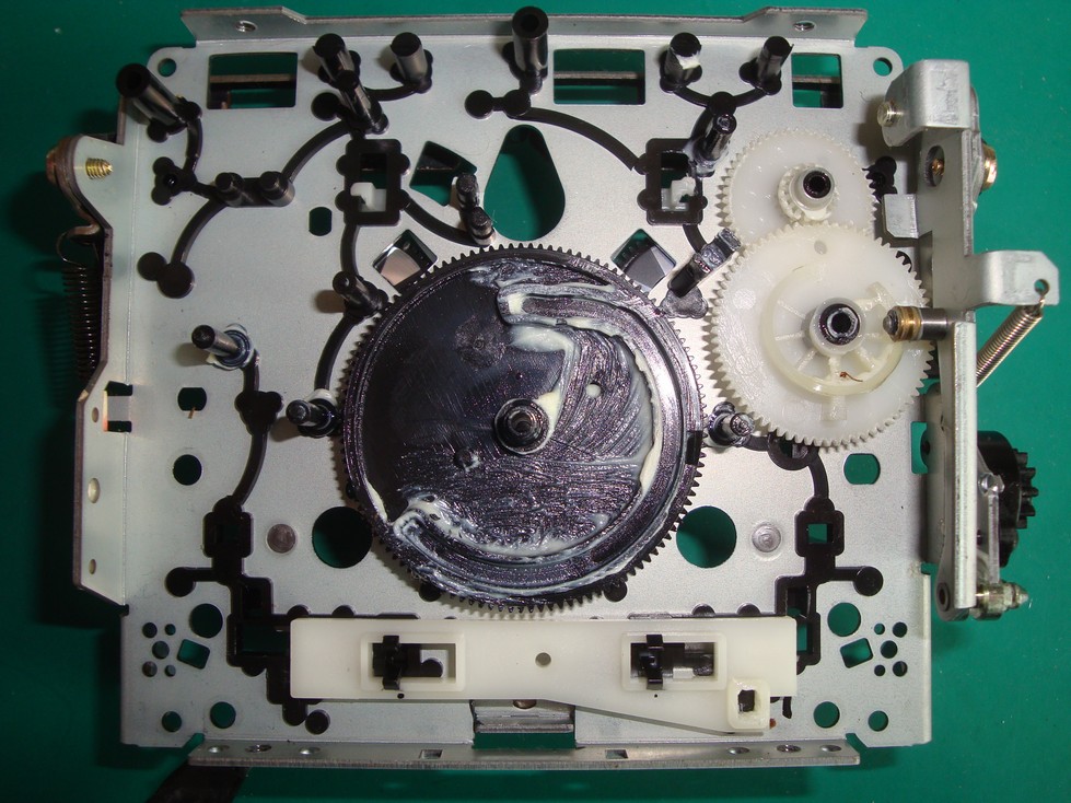

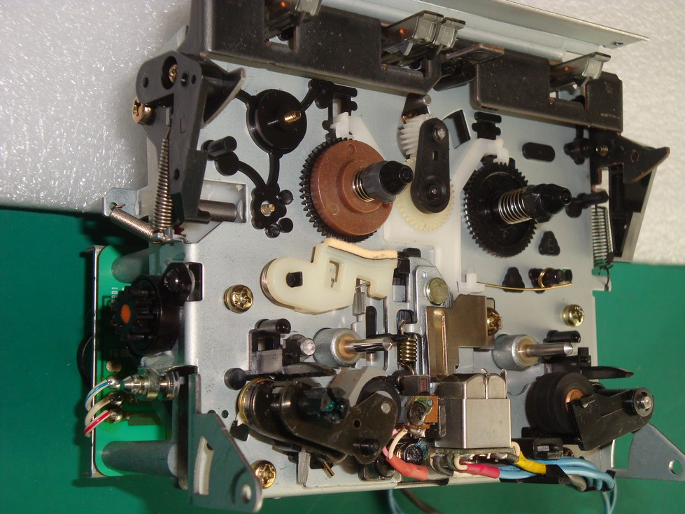

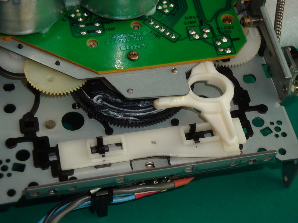

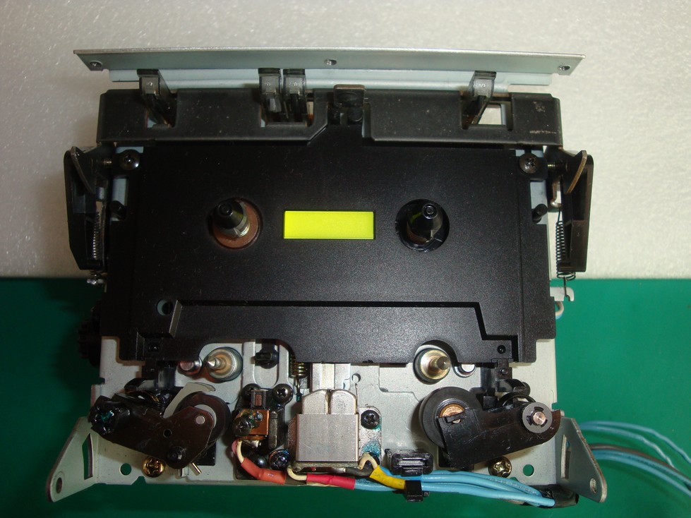

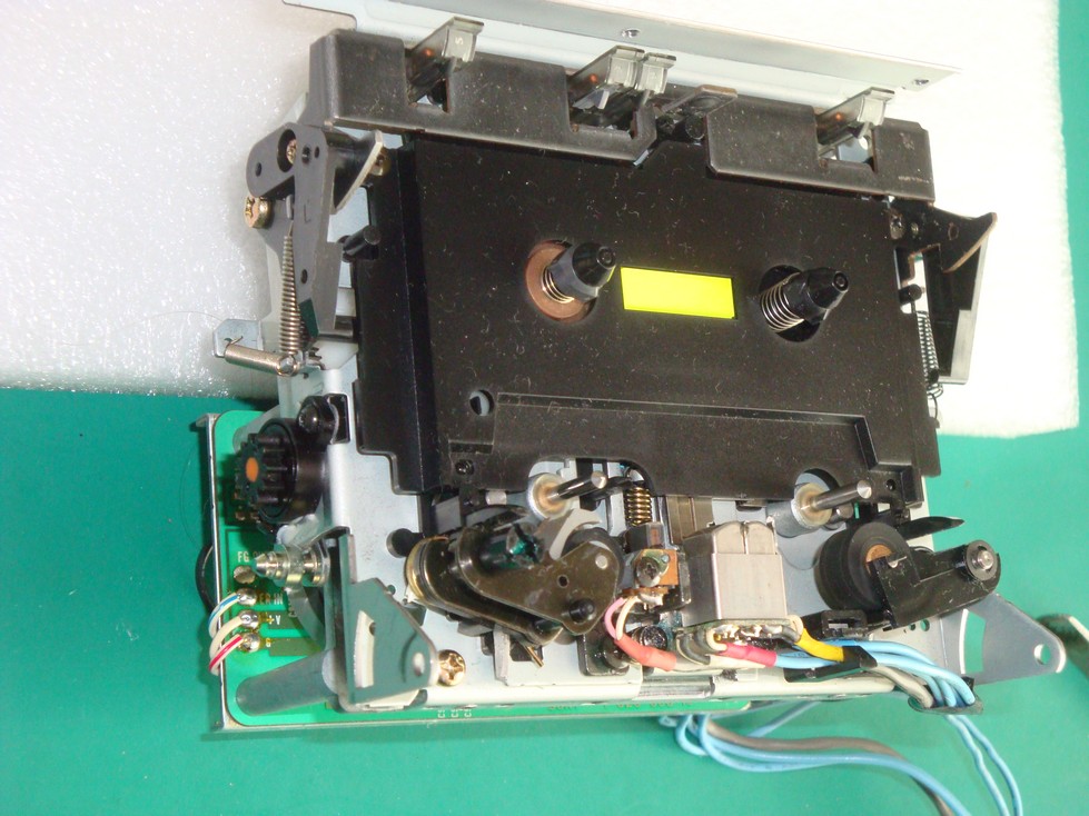

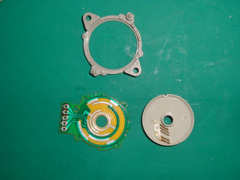

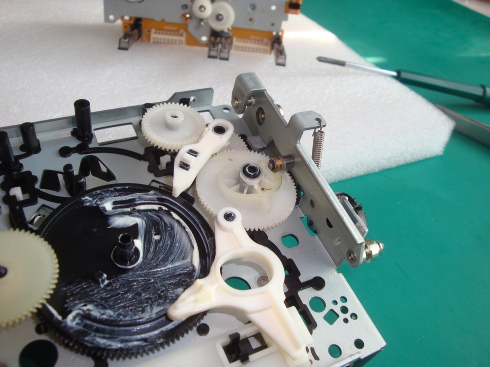

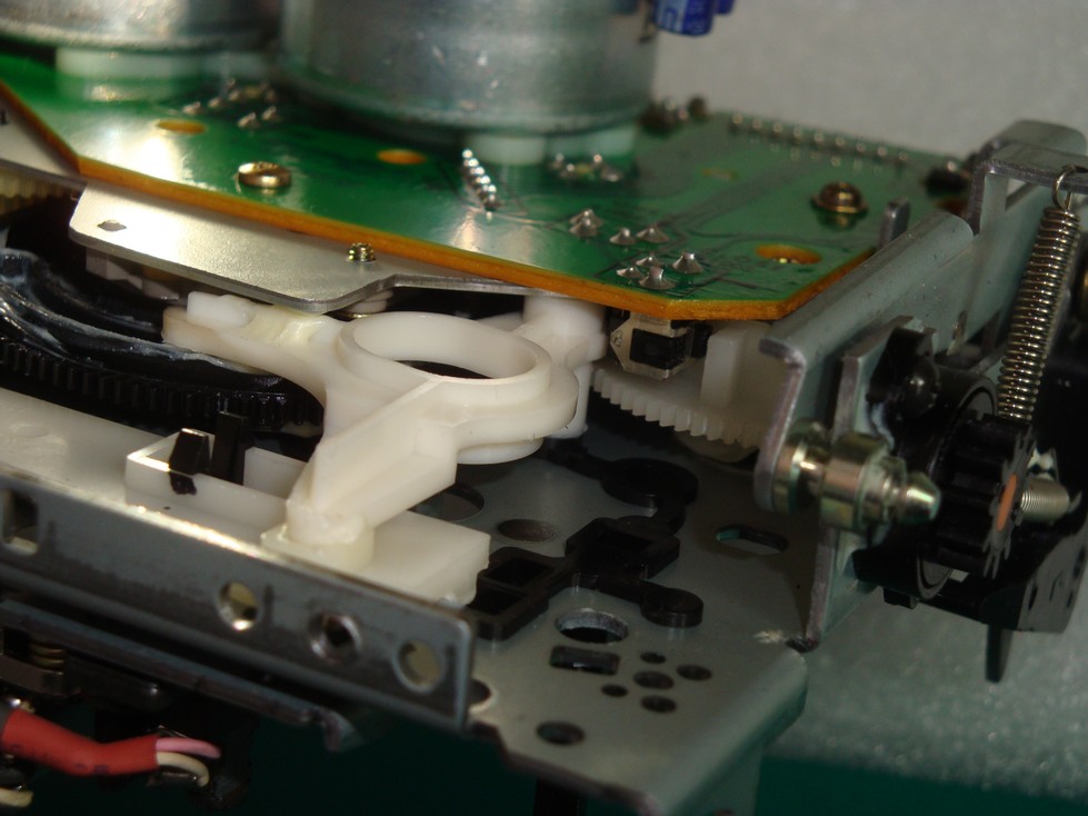

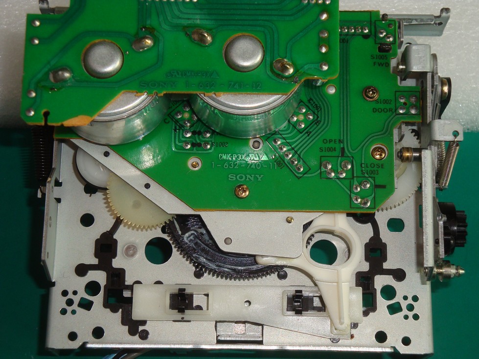

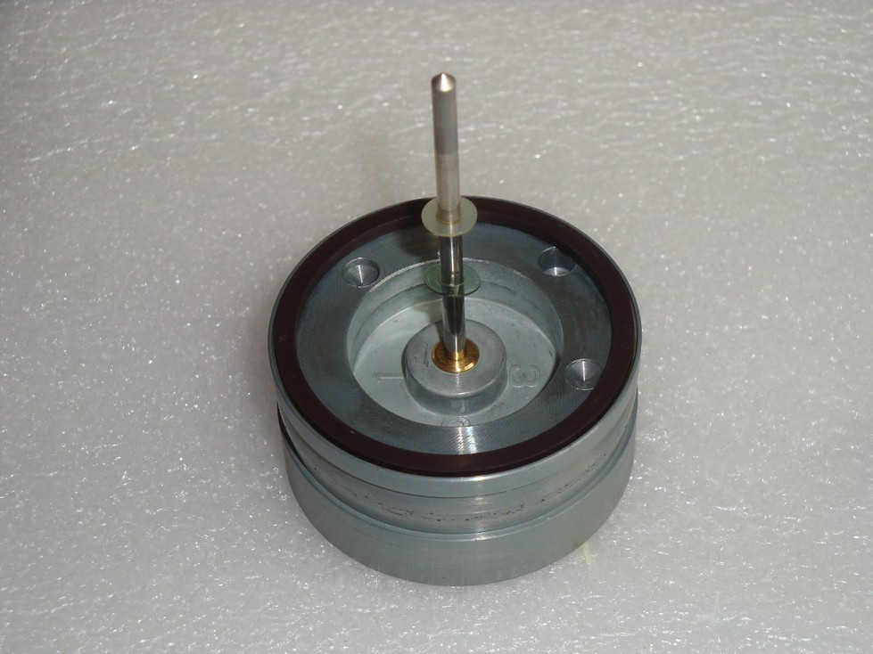

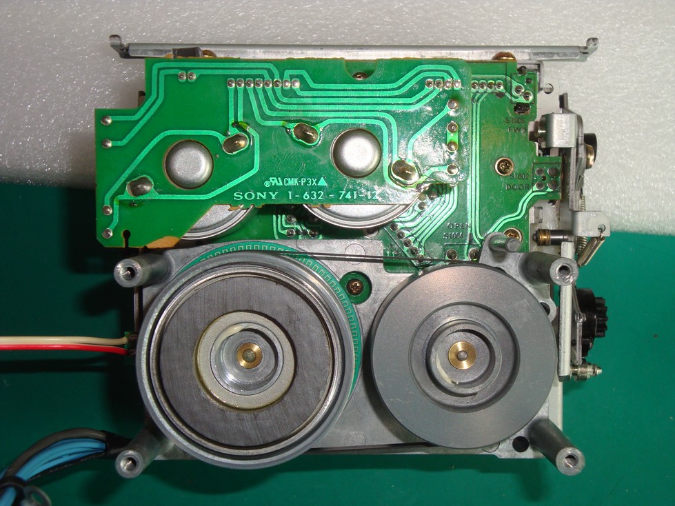

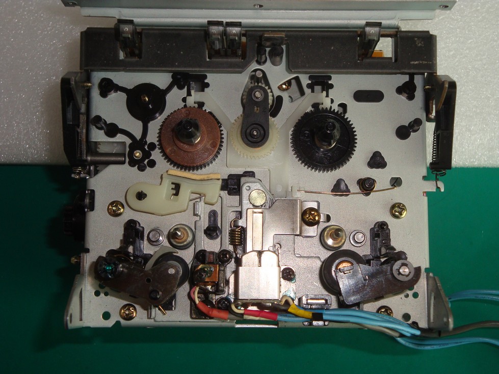

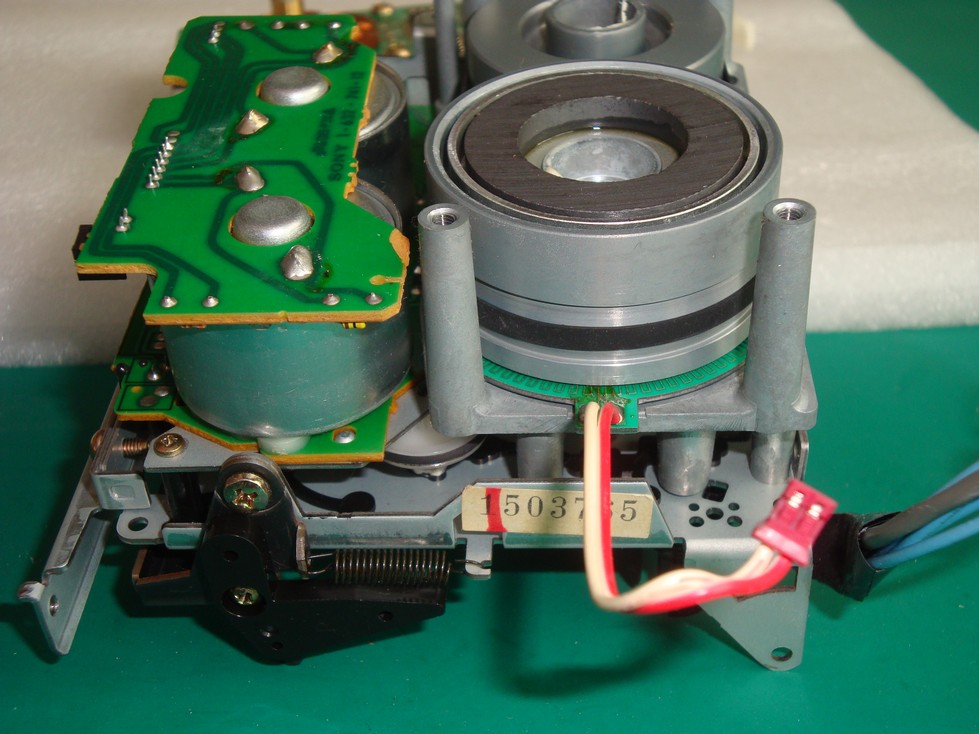

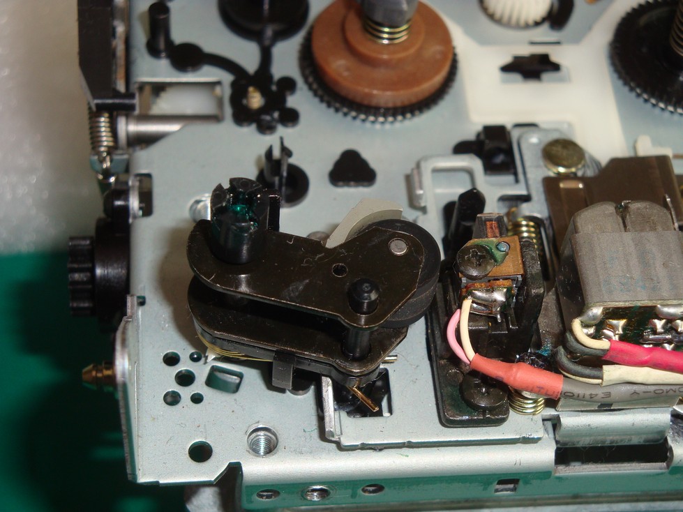

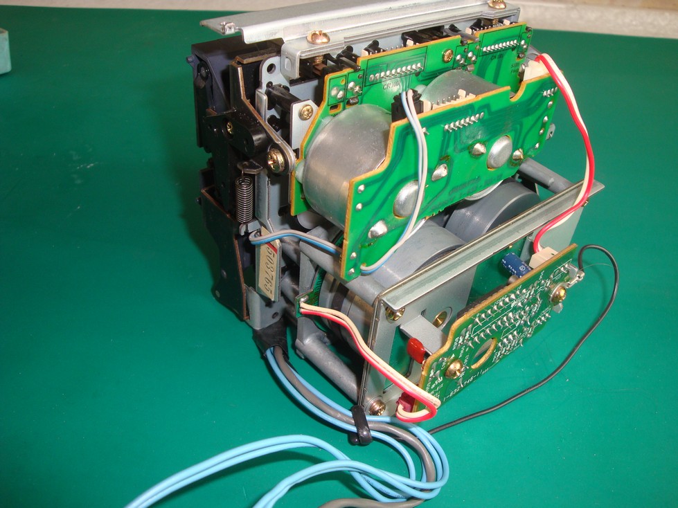

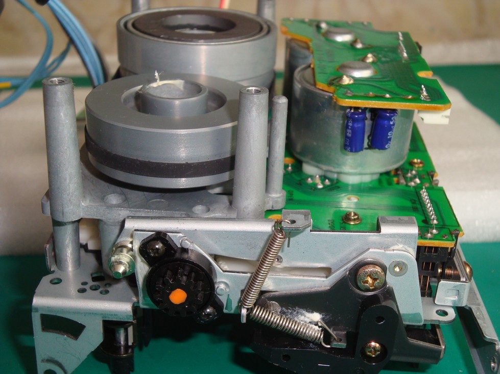

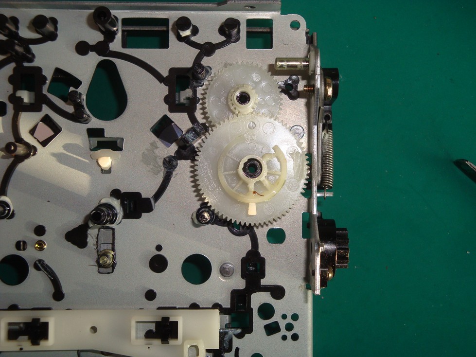

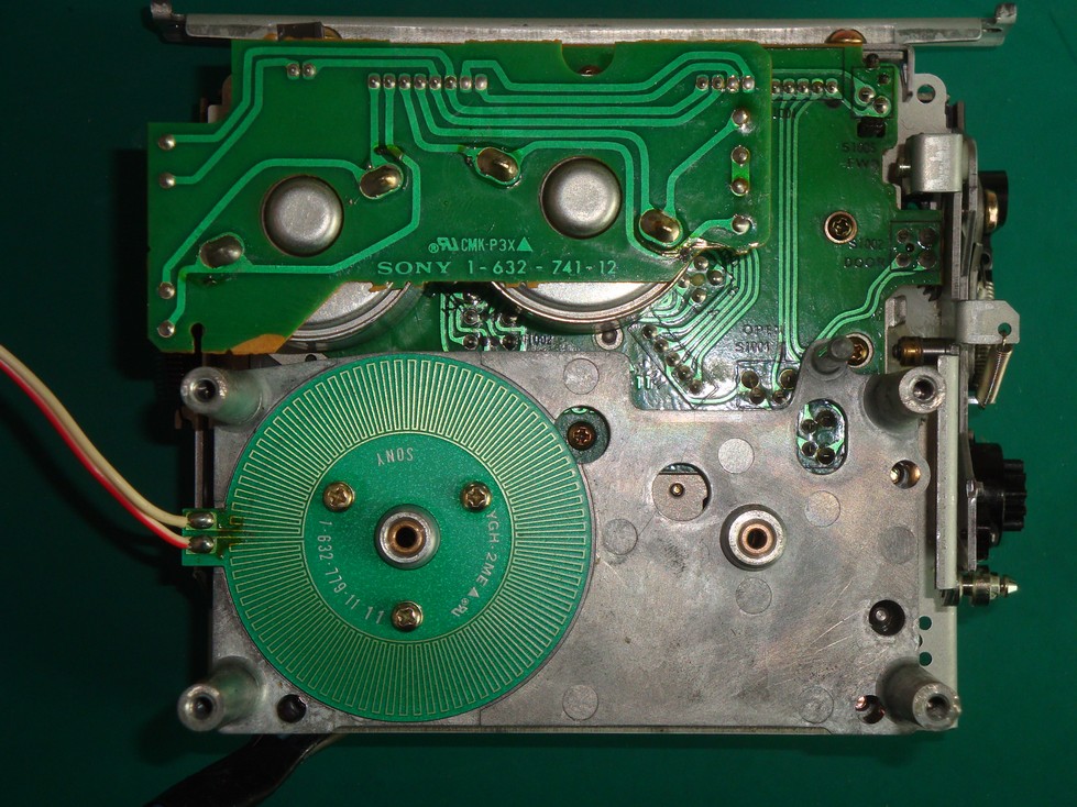

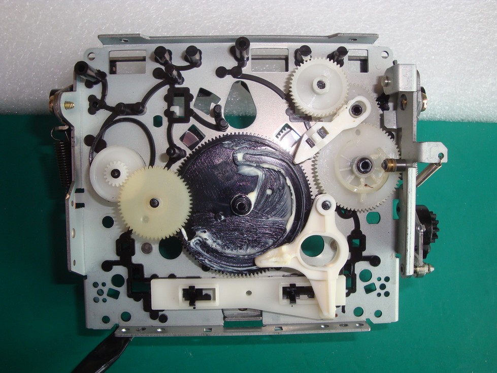

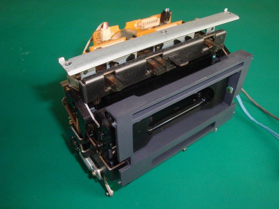

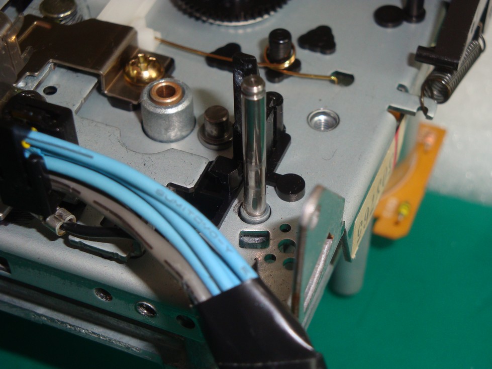

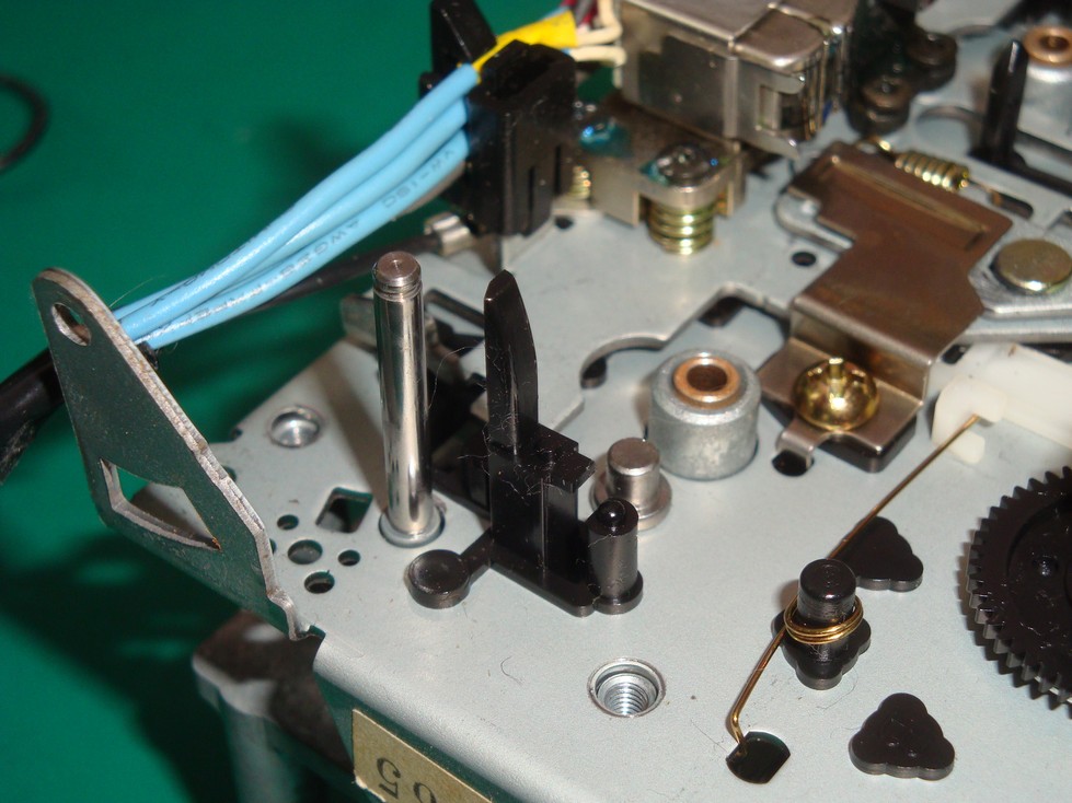

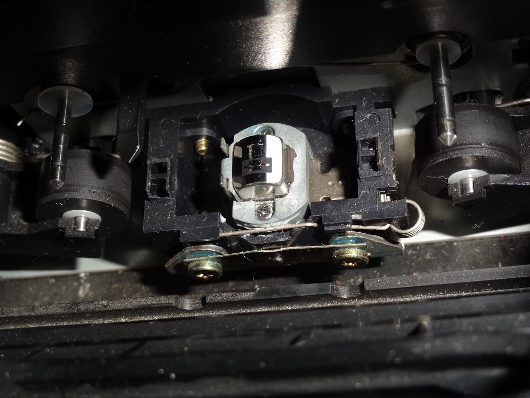

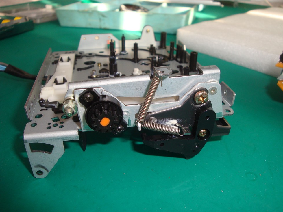

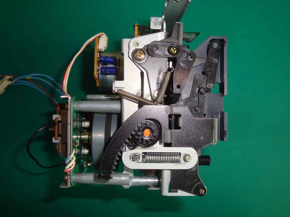

    На выходных решил по полной перебрать ЛПМ TCM-200D15. Целью была чистка программного переключателя. Так как часто стала появляться проблема в несрабатывании перемотки вперед.
    Попутно делал фото разборки, чтобы ничего не перепутать. Думаю, что тут они лишними не будут.

    На последнем фото в этом сообщении две шестерни. При сборке нужно нижнюю повернуть градусов на 15 против часовой стрелки. Если этого не сделать, то в выступ на шестерне (тот, который смотрит вниз) при сборке упрется толкатель микровыключателя на плате. Легко можно его сломать.

    Последнее.
ID:	277745 Нажмите на изображение для увеличения.
  17. #596
    Старый знакомый Аватар для семен горбунков
    24.01.2009
    москва россия
    812
    По умолчанию Re: Кассетные магнитофоны SONY
    Шайб на тонвалах со стороны кассеты нет? Чем смазывали узлы тонвалов?
  18. #597
    Частый гость Аватар для any1ne
    22.09.2015
    103
    На каждом тонвале по две шайбы. Одна маслосъемная, другая упорная. На одном фото хорошо видно.
    Смазывал машинным маслом для швейных машин. Шестерни смазал техническим вазелином.

    Я имел в виду внешние шайбы защищающие от масла пленку и ролики
    Так это маслосъемная шайба и есть. В наличии. На фото видно
