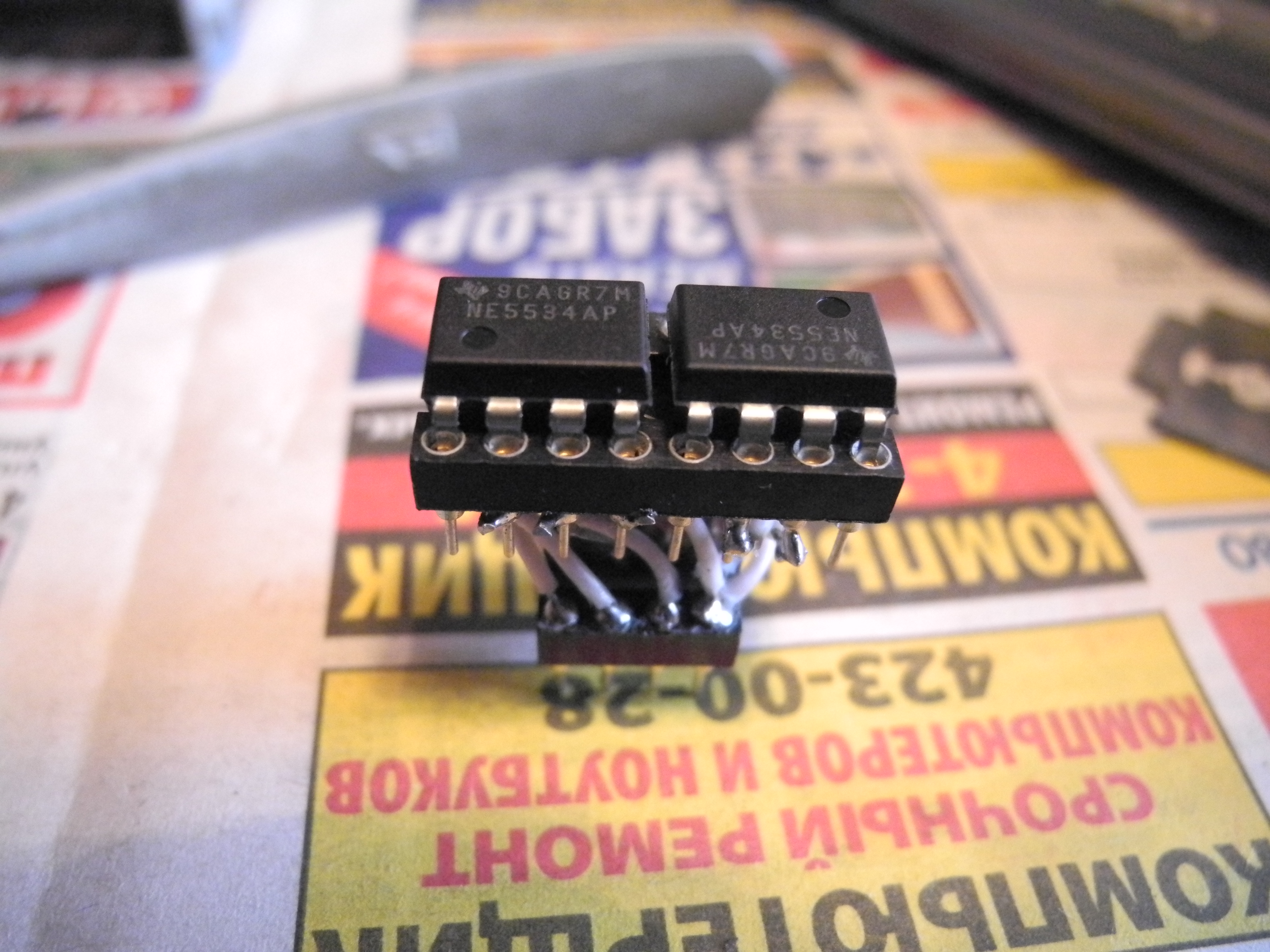

    Подскажите что есть достойного в старом корпусе SIP для применения в аналоговой технике- в усилителях, там где регулятор громкости, в магнитофонах, фонокорректорах. В старой технике довольно часто попадаются DIP и SIP корпуса. С DIP проще- выбор современных больше. Из более мнеее звучащих в магнитофонах нашёл для себя старенькие NJM4580L/NJM2068/ и более новые NJM2114L но не во все места. Какие есть более мнее с полевым входом?- слышал по звучанию M5218 и M5238L не очень.....

    А переходник soic/sop в sip не судьба. sop на 0.6мм текстолите даже попадёт в габрит sip по толщине если это критично
  10. #590
    17.12.2009
    Нижний Новгород
    1,974
    По умолчанию Re: лучшие операционники класса hi-fi
    Иногда я так и делаю- в своё время наделал самодельных переходников разных. В большинстве случаев прокатывало, но иногда нет- удлинение дорожек до ОУ приводило к их возбуждению. Зависит я думаю ещё и от конкретной схемы и её реализации.

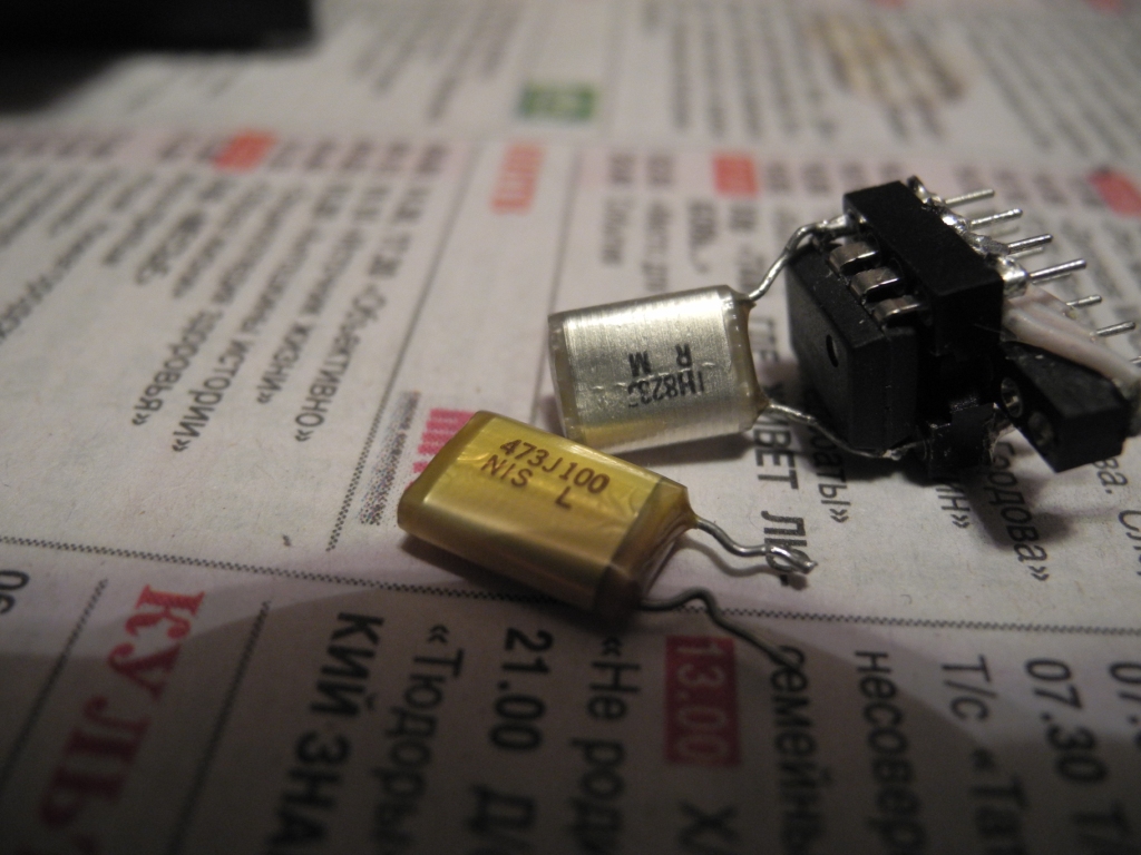

    У вас шунты располагаются на расстоянии их бесполезности. С такой длинной дорожек практически любой быстродействующий оу возбуд словит.
    Вы имеете в виду какие шунты?- электролиты что на плате, или плёнку напаянную прям на ноги ОУ?
    Уточняю потому что бывает под словом "шунт" понимают разное...
    Человече я тебе про soic/sop корпуса, там на переходнике y sop дороги будут практически такие же как и в оригинальном СИП корпусе, а ты мне монстров этажерки в дипах показываешь
    ---------- Сообщение добавлено 12:26 ---------- Предыдущее сообщение было 12:22 ----------
    про нее родимую , ноги такой длины делают емкость практически бесполезной да и панельки не добавляйют устойчивости.
