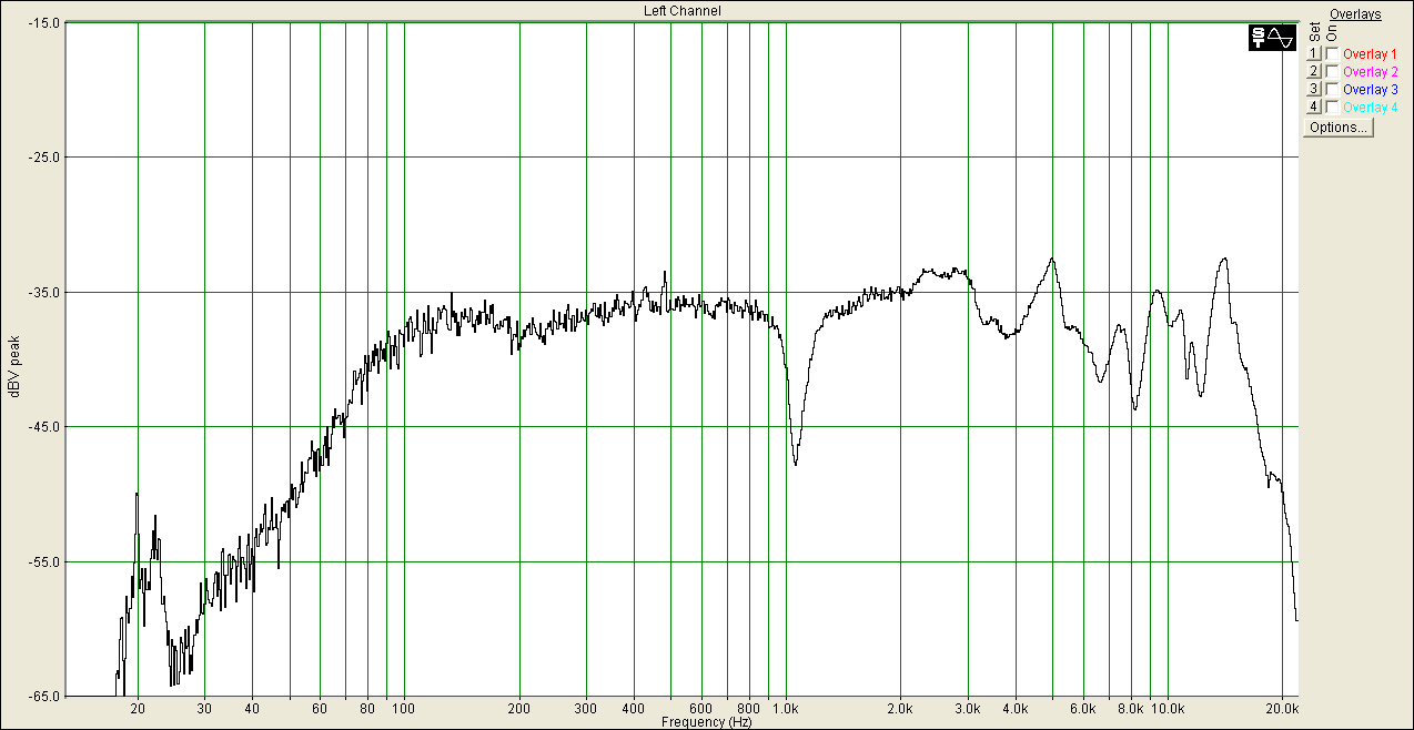

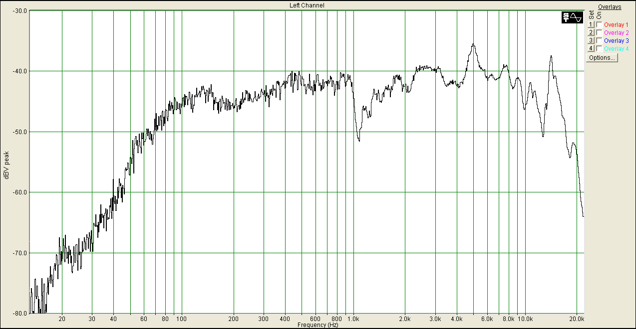

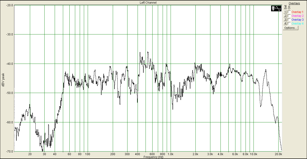

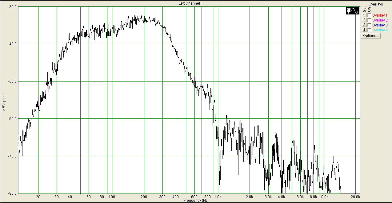

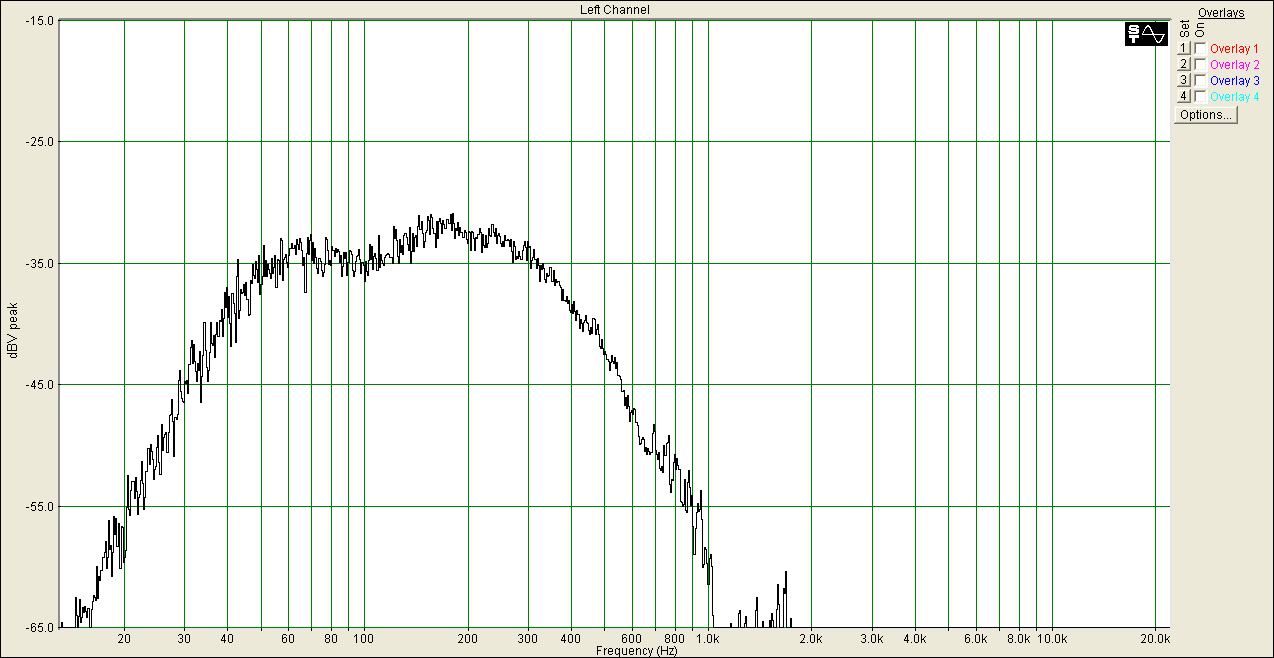

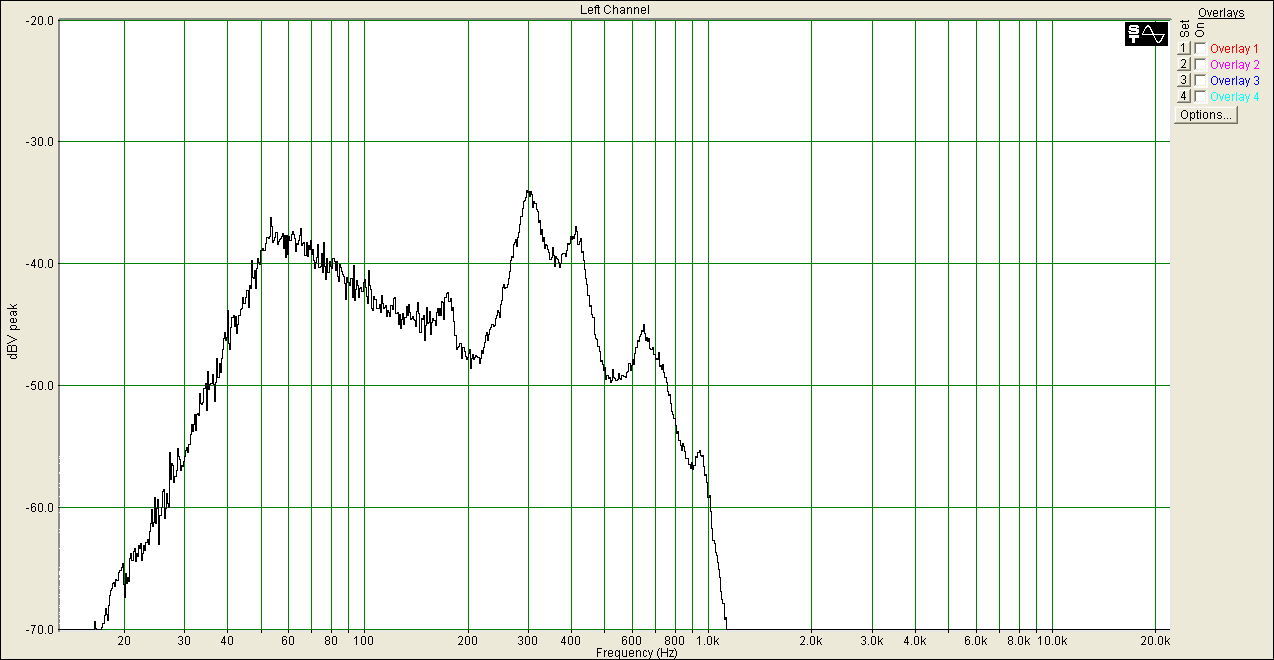

    Обещанные картинки:
    mid fill - это оптимально выбранное на слух количество заполнения, когда бас уже "дышит", но на СЧ еще нет грязи
    overfill - передемпфированный канал - все чисто, но радости нет, бас вялый и неестественный
    просто Port nearfield - канал не заполнен, только оклейка войлоком. Бас очень динамичный, АЧХ 1 к 1 как в Hornresp, но СЧ резонансы прут через диффузор головки

    Видно как присаживается АЧХ не только порта, но и ближнего поля динамика. Обратите внимание на моды 5F и выше! Какой у них уровень без заполнения! И попробуйте их найти на заполненном канале! К сожалению по уровню замеры не калиброваны, но суть отражают наглядно
    Если назвать словами, то при оптимальном заполнении порт фактически дует полку с Fр до 5Fр

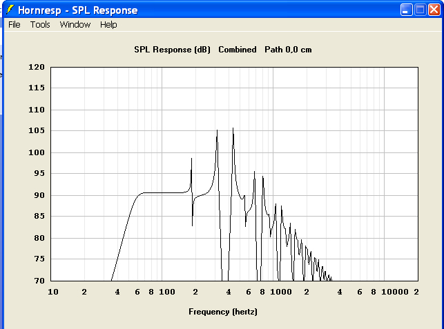

    Вот кстати можно оценить точность Hornresp. Теория и практика для незаполненного канала:
    Совершенно верно! Это то за что мне все время выносят мозги - "вот, лабиринт резонатор, такой-же как ФИ", "да вот у него куча мод и призвуков" и т.д. и т.п. сразу видно что его ни разу никто не делал, не мерял и не настраивал!
