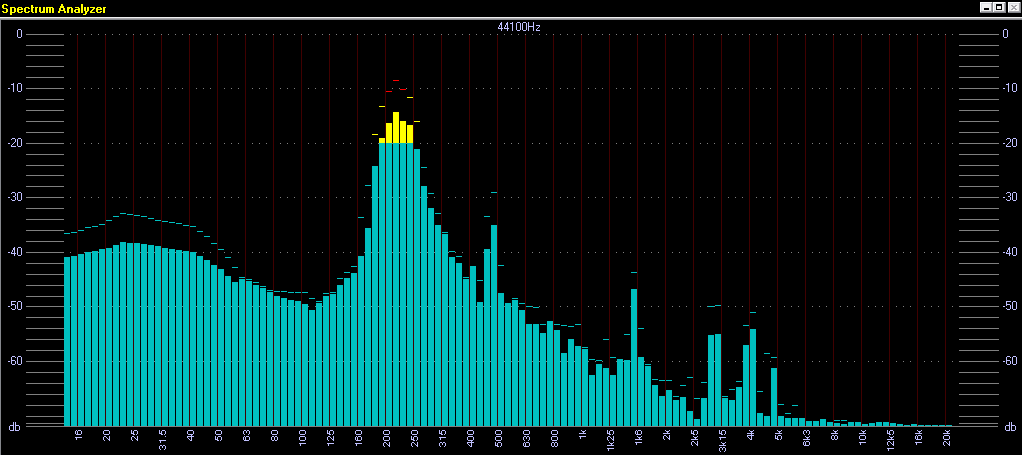

    По умолчанию Re: Резонатор Гельмгольца
    crabro, подуй в неё как в свисточек и анализатором посмотри на какой частоте горбик, мне кажется примерно герц 200...300, а может даже и ниже - щас померю....
    18,907
    Забыл - яж непьющай , нет у меня бутылок
    Нашёл только бутылку 0.5л с ацетоном, заполненую примерно на одну треть
    вот собственно какой из неё (с ацетоном) получился свисток....
Название:	Резонанс бутылки.png
    Необразованное хамло, мелкий шантажист и как он сам про себя написал: "Главный Редактор журнала Маркетинг и Реклама в России." (навсегда) Аватар для crabro
    25.02.2008
    674
    Хех....- это самое первое, что мне в голову пришло, - дунуть в нее!... Да вот почему-то не засвистела... Потому и с вопросом обратился....
    Посмотрел диаграмму...230 гц примерно... Значит, для самых мерзких частот в СЧ-диапазоне подойдут разные склянки из-под лекарств... Методика: дунул...затем генератором НЧ на компе нашел частоту...)))...
    А как регулировать добротность такой склянки (ессно...тоже "по-простецки"....без науки...)?..
